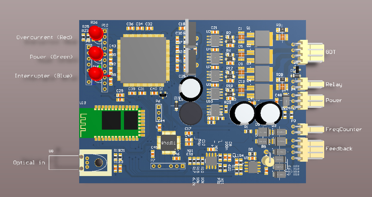

Итак, я развел плату:
Изменения в схеме есть, но их не много. К примеру, добавился довольно большой 2.54мм разъем с выводами выводами, куда можно прицепить что угодно. Там 9 сигнальных выводов: как не сложно догадаться, 8 для данных и 1 для клока - можно прицепить быстрый АЦП и снимать полную картинку тока. Ну или еще что-нибуть. Кроме того, есть входы для АЦП процессора, если вдруг что-то такое понадобится.
До сих пор не могу решиться - оставлять оптику от Industrial fiberoptics или вернуть avago"вскую. Преимущество avago в том, что она есть везде, у нее есть разъем, и с ней можно использовать 3мм передние панели. В то время, как с оптикой от IF, можно использвоать только 2мм панели и она есть только на digikey. Зато, она намного дешевле.
Кроме этого, написал минимальную прошивку для плисины, которая умеет обновляться, фильтровать обратную связь, вставлять дедтайм между переключениями верхних и нижних частей ключей. Пока она очень сырая и не умеет даже светодиодиками мигать, но это только пока :)

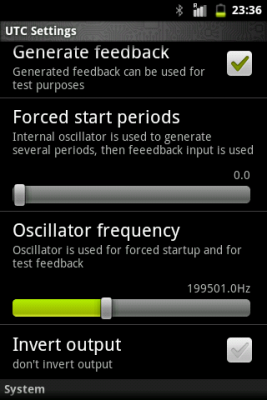

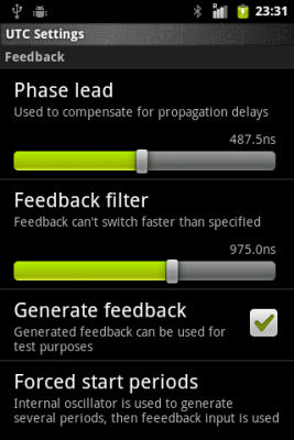

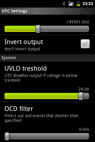

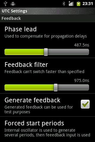

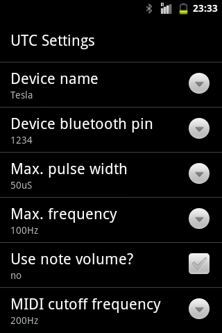

Немного скриншутов:
