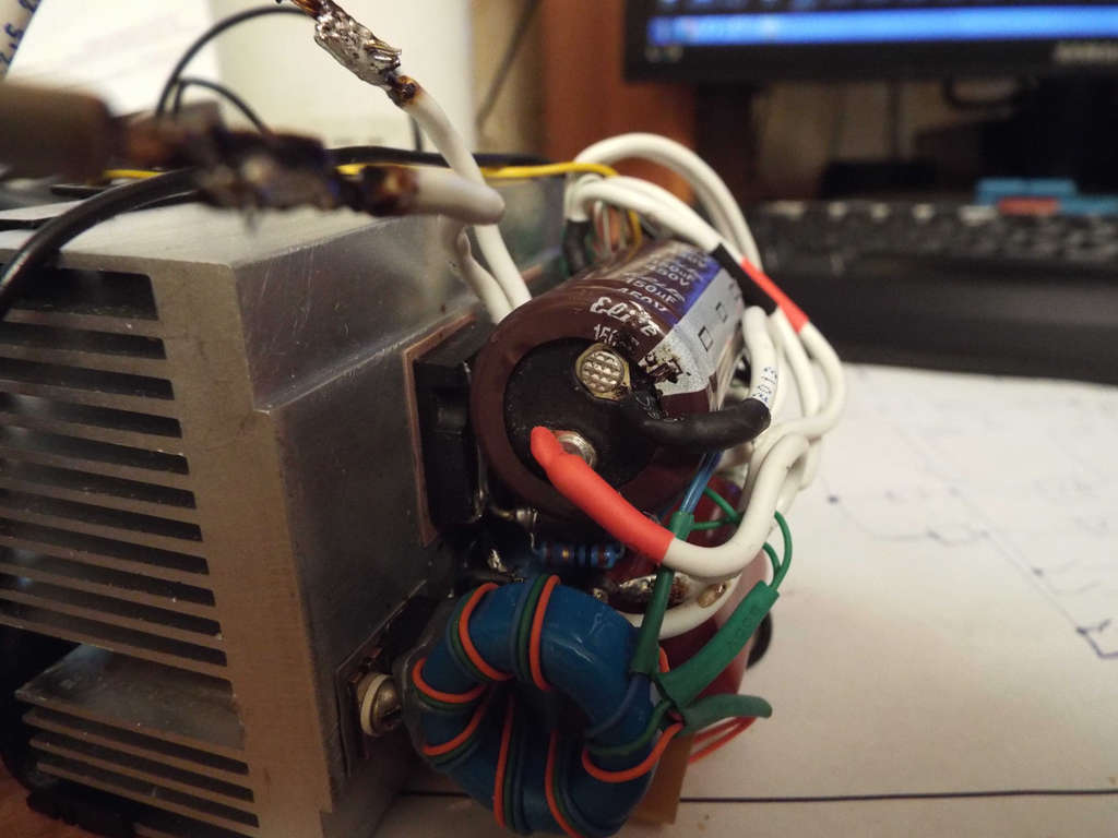

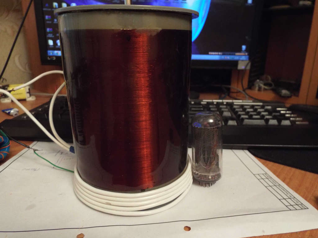

Сначала хотел сделать настольную сс-ку со стримером 10-15см. Намотал вторку собрал все кишки вместе и начал пускать. Результаты меня не сильно радовали. При напруге около 150 был стример 10-15 см (на тот момент это была длина вторки). Решил еще покрутит ручку и тут у меня пробивает вторичку. Намотал новую вторичку, но и тут меня постигла неудача. Провод кончился до того как я до конца намотал вторку. Провод выкидывать жалко и я решил покрыть вторку лаком (яхтным лаком в два слоя). Первые тесты меня порадовали больше. 15 см уже при 100В на латре. выкрутив ручку латра до упора вылез ветвящийся и жирный стример длиной в 25-30 см. При том что длина намотки вторки 13 см это было 2 длины вторки! Результат сильно радовал меня. после теста в 10 минут заметил что радиатор сильно греется. На след день поменял его на радиатор он проца и все стало получше. И тут опять беда теперь радиатор не входил во внутрь вторички куда изначально хотелось упаковать все кишки. Решил делать параллелепипед из оргстекла 10мм размерами примерно 13х13х10.
Теперь цифры:
Макс потребление от сети (с ЦВ) 7А.
Ток через ключи где-то 13А. (так-же можно трогать стримеры)
Частота по осцилу около 500 кГц
Вторичка: провод хз какой (около 0.2мм) 13 см высота намотки.
Первичка: провод 2.5мм 5 витков.
На данный момент КТ не доделана т.к. нет корпуса и все находится в виде кишков. Доделаю в ближайшее время.

Там снизу уже был запаян штырь для крепления. Сейчас запили корпус из оргстекла и все упаковал в него. Осталось пару штрихов и можно считать КТ законченной.
В прошлой Кт у меня без UVLO пыхали ключи. Эту включал пару раз без него и вроде нормально, но пока не хочется особо рисковать. БСВИ у тебя в Malleus Maleficarum тоже не было UVLO и у тебя она работала нормально без неожиданных взрывов ключей?

Ок. Отлично. Все-же перестраховался и добавил задержку примерно в пол секунды на ne555. Провел несколько тестов и не было ни одного взрыва. Дальнейших модернизаций не будет так-что Кт полностью законченна.

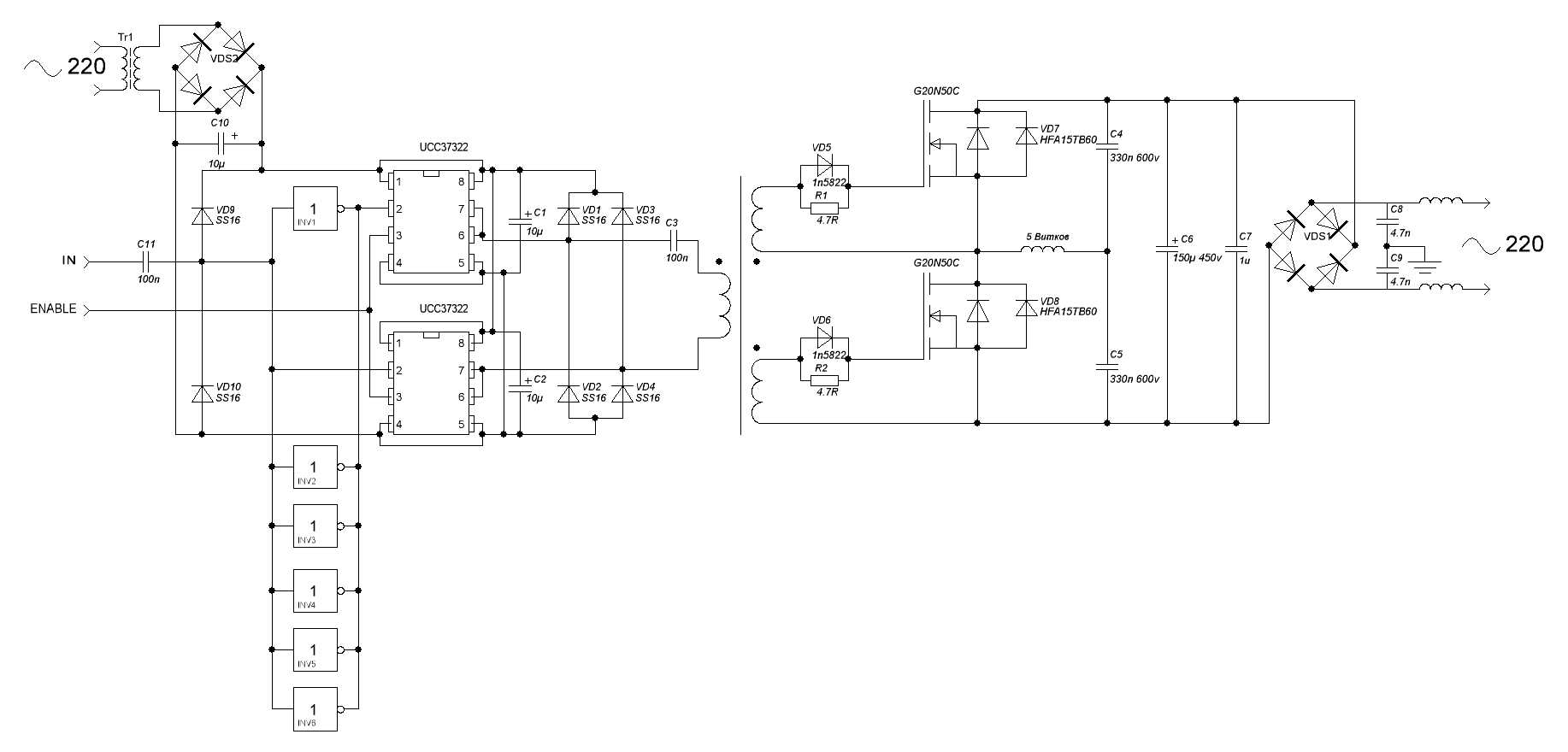

на схеме диоды надобы в обратную сторону на разряд затвора

Ну очевидно-же) В реальности все так и есть, а схема по идее бесполезна. Итак всем все понятно.
