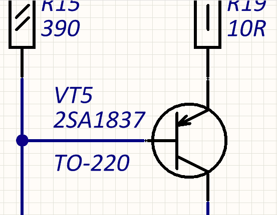

Если только добавить дополнительный параметр при создании компонента - имя футпринта - и поставить галочку для его отображения.
Но, ИМХО, это лишняя информация и перегружает схему.

Вы, видимо, меня непоняли. Про такой метод я знаю, туда, вообще, много всякой ереси можно понаписать. Вот представте, есть у вас УГО вашего транзистора 2SA1837. Вы при создании компонента привязали к этому уго несколько футпринтов: SOT-23, TO-92, TO-220. Далее, при построении схемы вы выбираете из библиотеки свой транзистор и, т.к. у него несколько футпринтов привязано к одному УГО, выбираете нужный футпринт. Вот я и хочу, чтобы имя выбранного мной футпринта выносилось на схему.
Такие манипуляции нужны не для всех компонентов. Пара тройка элементов во всей схеме. Думаю это не усложнит читаемость её, лишь внесёт некоторую ясность, когда кто-то другой вдруг будет работать с твоей схемой.

Но все равно, думаю, это ни к чему на принципиальной схеме. Если надо увидеть футпринты, то для этого есть Footprint Manager - видно все и сразу.
