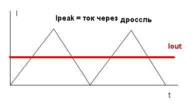

webkirov
Posts: 277
Joined: 19 Aug 2011, 19:49
Location: Депрессивный регион
Re: Настольная SSTC с аудиомодуляцией
Post by webkirov »
Для расчета индуктивности нужно знать только минимальный выходной ток.
Vin - выпрямленное сетевое напряжение, примерно 280 Вольт (в идеале 310, но в реале оно никогда таким не бывает)
fsw - частота преобразователя

BSVi wrote:Фиговая формула. Она не учитывает пульсации в сердечнике, или считает что там будет прерывистый ток, что плохо для ОС. Вообще, лучше всего, нарисовать схему в симуляторе и поиграться :)
Она позволяет рассчитать минимально допустимую индуктивность. Если будет больше, то это очень хорошо.
При такой минимальной индуктивности и при минимальном токе Iout ток не будет прерывистым, но будет уже на грани. Типа так:

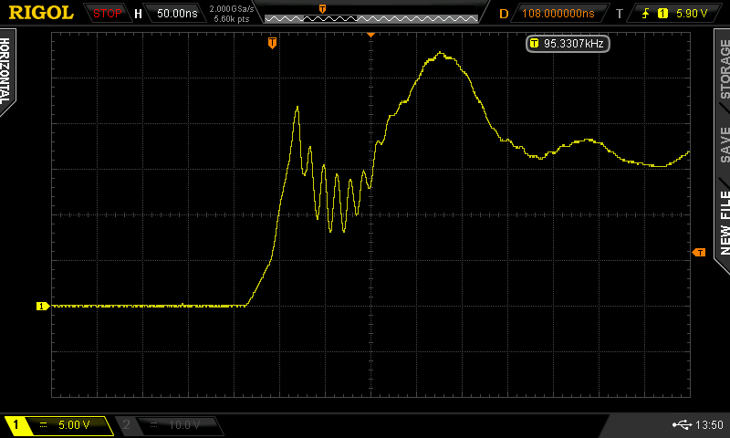

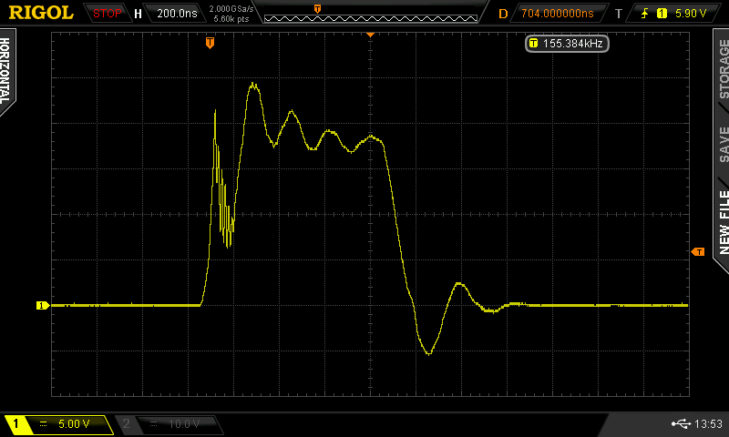

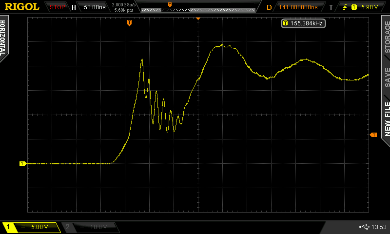

на диоде выбросы задавил весьма эффективно RC снаббером. кондер на 5.6 нФ и резистор на 5 Ом. резистор надо будет ватт на 20 брать (сейчас стоит 16 резисторов по 1 Вт в параллель и греются аццки). и супрессор надо будет повольтистее. ибо как не дави а все равно при 310 В питания выброс выбежет за 400В. надо поставить супрессор вольт на 500...600.
а вот с затвором вообще прикол.
поставил IXDN и ни фига ровным образом не изменилось.
что HCNW 2,5 амперный что IXDN 9ти амперный - разницы нет. миллер все равно здоровенный. но может и пофиг. и так работать будет.
картинки при питании от 200В (а от нагрузки не особо зависит ибо миллер от сквозняка через диод прет).
общая форма импульса почти минимальной длительности.
фронт с IXDN
фронт с HCNW
