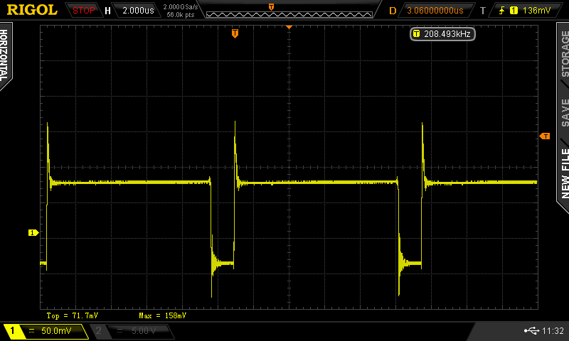

в общем я сегодня психанул.
задолбало меня за выбросами гоняться. на диоде у меня стоит RC снаббер 5.6нФ, 5 Ом 20Вт. при работе на небольшую нагрузку или при питании от невысокого напряжения все прекрасно. выбросы небольшие и колебательный процесс очень короткий. но когда разгоняешь до сетевого питания и нагружаешь прилично - выбросы звереют. становятся оооочень длинными и довольно вольтистыми. супрессоры вскипают. если откинуть супрессор - снаббер греется так что 20Вт резистор отпаивается нафиг. В общем это не вариант.
тогда я сварганил побыстрому силовуху из полевика на 20А с блокировочной шоткой и ультрафаст 40EPF06 свежекупленный поставил.
сначала гонял это дело с просто конденсатором. без резистора и супрессоров. выбросы жрет не плохо, но все равно они большие и по идее диод в овервольтаже нафиг. гонял вплоть до сетевого питания. с приличной нагрузкой. долго гонять не смог ибо транзистор вскипает. потом я вообще откинул какие либо выбросогасящие цепи. т.е. снял конденсатор. и врубил на сетевое - все нормуль вроде. ни чего не взорвалось за пару минут работы. выбросы там конечно были просто аццкие.
(осцилом не посмотреть ибо он всего 400В). но ведь пашет сволочь и не сгорает вроде...

Лучше выбросы не давить,а минимизировать причины порождающие эти импульсы. То есть постараться сделать трассировку платы таким образом, чтобы максимально минимизировать паразитные индуктивности - они основная причина бяки на осциллограммах.
А если макет на проводах, то тут вообще нереально добиться красивых осциллограмм.

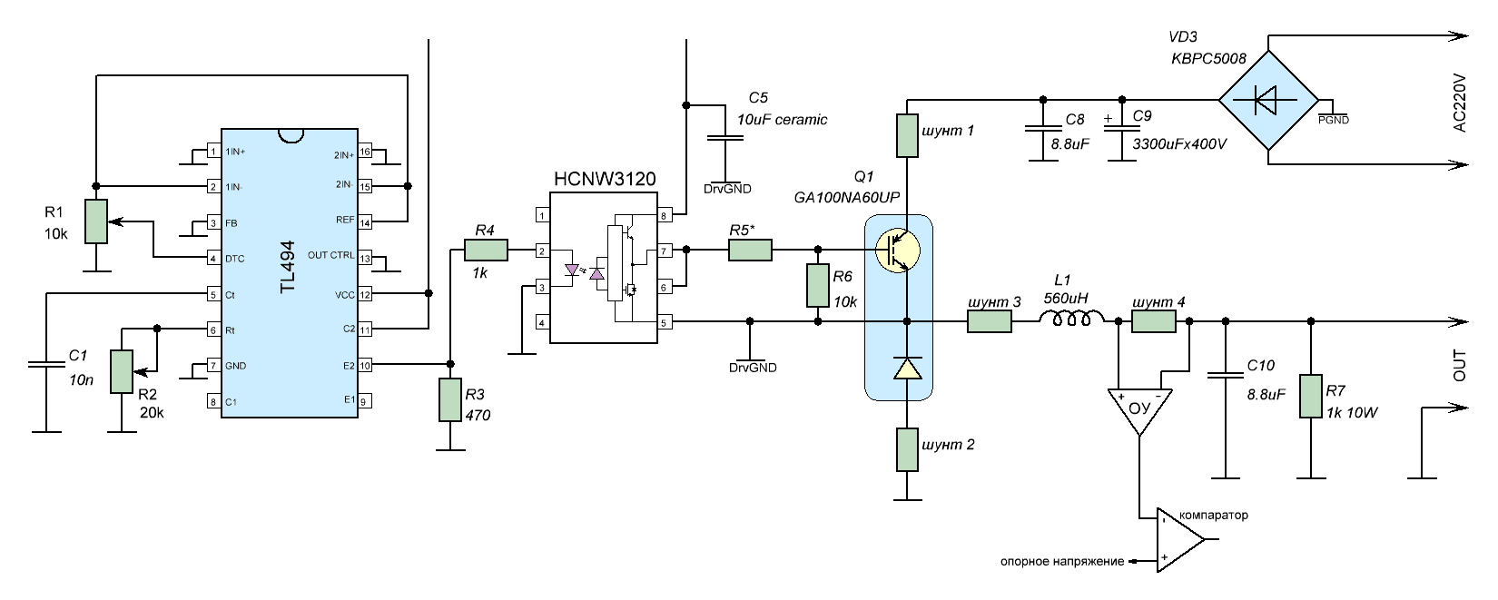

в общем я тут малость поковырялся втихаря. и вот к чему пришел.
что касается бака:
схема сейчас такая.
я сгородил для экспериментов силовуху которую не жалко.
два 20А полевика впараллель с блокировочными шотками, четыре 15А ультрафаста впараллель, дроссель примерно на 300мкГн и 30А.
и убрал всю обвязку (не супрессоров, не снабберов, нифига не оставил). как не странно но работает блин. выбросы на диодах явно дофига овервольтажные но диоды почему то не горят. а горяд иногда транзисторы. но это думаю из за того что они через термопрокладки говенные стоят ибо от овервольтажа они б горели и на холостом ходу а тут горят только при существенном увеличении нагрузки.
в общем делема номер один - забить на защиту от выбросов раз оно и так работает или всетаки гемор поиметь неслабый?
далее. посмотрел повнимательнее на схему гудчайлда и на даташит 494 и разобрался таки с обратной связью. у гудчайлда я сначала не увидел что земля 494 подключена к земле силовухи. от сюда было много непоняток... в общем с ОС более менее все ясно стало и по приведенной схеме все работает нормально. не проверял правда реацию на резкоменяющуюся нагрузку как следует, но если выходное напряжение и скачет - то кратковременно (время реации ОС) и в среднем один фиг держится стабильным. так же не играл пока коэфициентом усиления усилителя ошибки. по идее чем он выше - тем быстрее должна работать ОС. но пока стоит как у гудчайлда 20кОм резистор обеспечивающий коэфициент усиления в районе 21.
к обратной связи надо будет еще вернуться когда дойдут руки до модуляции выходного напряжения.
и еще я умощнил драйвер затворов. IXDN609 при всей его мощще не смог выдать картинки на затворах лучше чем HCNW3120. в итоге пришлось городить давно уже мною любимый драйвер на дисркетных полевиках. если бы еще можно было бы избавиться от затворных резисторов нафиг - картинки были бы наверное вообще идеальными, но полевики вроде нельзя параллелить без затворных резисторов.
собсно в таком виде все работает вполне нормально. по крайней мере если не разгонять особо - ни чего не взрывается.
теперь надо подумывать об окончательном варианте.
в окончательном ваианте должна быть модуляция выходного напряжения пилой или аудиосигналом. и хотелось бы защиту по току.
собсно насчет защиты пока вопросов больше всего.
во первых ток через что контролировать? по идее надо смотреть и ток через транзистор и ток через диод ибо именно их я хочу защитить. хотя они должны быть равны по значениям и разны только по длительности. и они же должны быть равны току через дроссель, если не учитывать моменты сквозняка. а их учитывать нереально и их надо будет фильтровать.
во вторых чем снимать значения тока. ток хочу в районе 50А. по идее тут так и просится токовый транс. но блин у меня ток нифига не симметричный везде и нифига не переменный. как то нет доверия токовому трансу в таких условиях. или я это зря?
если не токовый транс то остается шунт. вопрос куда его ставить и как с него снимать показания.
по идее пульсации тока через дроссель четко отражают картину тока через транзистор и диод. мож было бы удобно мерять пики тока через дроссель...
а показания сниматья х.з. как. по идее проще всего поставить сразу компаратор, на один вход подать опорное напряжение, а ко второму сигнал с шунта, но блин там столько помех наводится что ужос просто. я думаю мож есть смысл подключить шунт обоими концами к дифференциальному усилителю на ОУ что б он давил помехи на провода а усиливал только разностный сигнал с шунта? но это блин сложнее.
еще тонкость в том что я сейчас не смогу сделать нормальных печатных плат, а на макетке сложность схемы существенно добавляет гемора.

пока прикинул как могла бы выглядеть схема защиты по току с трансформатором тока
управление по 4 ноге TL494 так как она вроде самая быстрая.
на вход 2IN+ LM393 подается сигнал с токового трансформатора нагруженного на резистор. (либо с токового резистора шунт 2) когда он станет выше чем заданный подстроечником на 2IN- компаратор сработает, и защелкнется за счет связи с выхода на вход, пока не нажмешь кнопку RESET. при этом 12В попрут на вход DTC TL494 и силовуха встанет. плюс напряжение с выхода петорого компаратора подается на вход первого который управляет светодиодом. (не придумал как проще сделать).
вообще схема какая то корявая, но я старался как проще. и нарисована коряво, но мне так нагляднее будет когда буду собирать.
UPD:
вариант с разрисованными цепями модуляции и задания смещения, а также со схемой плавного заряда электролитов.
Re: Настольная SSTC с аудиомодуляцией
схема сейчас такая.
Убери stps60. Тогда диоды транзисторов будут работать как защита.
При увеличении нагрузки, увеличиваются и вольты на транзисторах.
Забить. Выбросы, если нужно решаются замедлением транзисторов и большим радиатором :)
И больше вероятность, что она будет работать безотносительно нагрузки :)
Краткий ответ - не нужно. Если очень хочется, то токовый трансформатор в сток транзисторам.
какая защита? от чего защита? а если они откроются и не закроются?
их там все равно ооооочень мало. на транзисторах выбросы практически отсутствуют. чего не скажешь о диоде.
ну х.з. насчет не нужно. я этот бак не только под теслу горожу. малоли что мне от него вздумается запитать. а потом сгорит нафиг нагрузка и коротнет нафиг бак. и транзистор всего один. не охото его сжечь и переделывать все еще раз под ТО247. или искать SOT227.
ладно, посмотрю всетаки получше что будет приходить с токового трансформатора в стоке. может нормальный сигнал будет.
от чего защита?
От выбросов больше питания.
Они закроются в любом случае. Иначе не откроются диоды снизу и сквозняка не будет.
Ну вот и не будет выбросов (выше питания), их диоды транзисторов пропустят обратно.

у меня проблема с защитой по току.
как я и предполагал с трансформатора тока малореально получить приемлемый сигнал из за несимметричного тока.
вот сигнал с трансформатора тока стоящего в цепи стоков (на шине плюса питания висит). транс нагружен на резистор 1 Ом, после него шифтер на 1N5819 и конденсаторе 0.1мкФ - нагрузка шифтера - резистор 100кОм и осцил.
как видим даже с шифтером есть смещение в область отрицательных значений, а без него основной сигнал весь там. шифтер сволочь не достаточно хорошо работает, хотя в теории должен...
не знаю как еще заставить токовый транс выдавать постоянку...
а ставить шунт реально геморно. во первых на 50...100А шунт будет огромный. во вторых понадобится изолированное питание компаратору и оптронная развязка. а это гемор.
ну и еще одна серьезная трабла которую пока не знаю как победить: выбросы на сигнале тока в момент сквозняка через закрывающийся диод. компаратор будет отлично по ним срабатывать, и чего то я не соображу как попроще заставить пропускать эти пички. реально пока только вариант поставить стробируемый компаратор но это уже адовая жесть будет. схема защиты по току будет сложнее всего бака.
