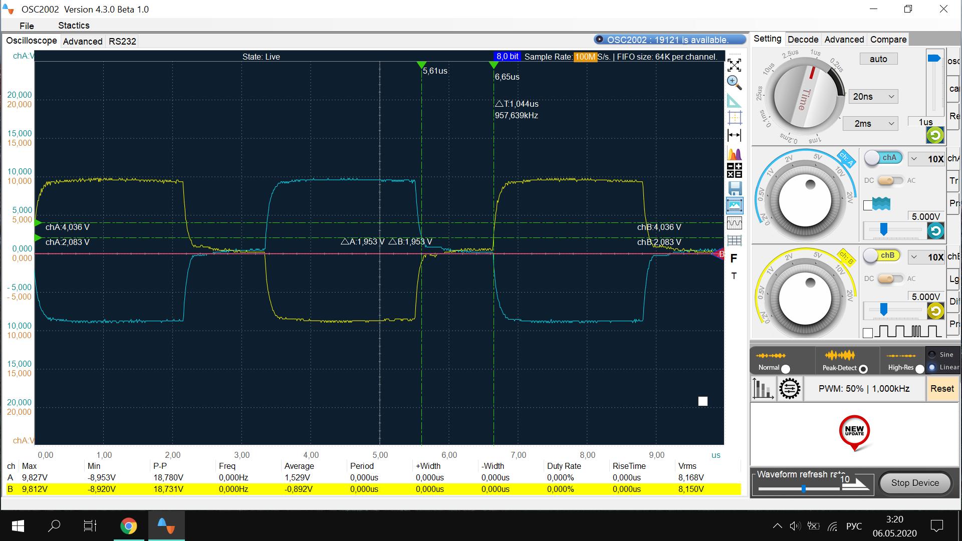

Не понимаю, о какой проблеме Дедтайма идёт речь?
Специально запитал нагрузил простенький драйвер ir2153+ucc37324 двумя конденсаторами по 10нФ и резисторами на 10 Ом.
Первый скрин оба кондёра висят на одном GDT, на втором на раздельных.
Вполне себе дедтайм в 1мкс.
