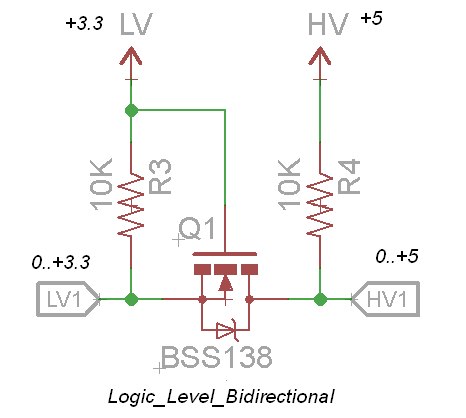

Как работает эта схема?

Сообщение Keroronsk » 20 окт 2014, 10:52
Если направление от LV1 к HV1:
Когда на выходе LV1 лог. 1 (+3.3В) на затворе Q1 0 (нет разницы потенциалов), Q1 заперт, R4 подтягивает HV1 до 5В (на входе лог. 1 5В).
Когда на выходе LV1 лог. 0 (0В) на затворе Q1 3.3В, на истоке 0В, есть разница потенциалов, полевик открывается, LV1 просаживает напряжение с резисторов R3 и R4 до 0, на HV1 тоже 0 (лог. 0).
Если направление обратное:
HV1 выход лог. 0, LV1 вход (Высокоимпедансное состояние), на затворе и истоке Q1 +3.3В, Q1 закрыт, HV1 просаживает напряжение через паразитный диод, Q1 открывается, напряжение на LV1 становится тоже лог. 0.
HV1 выход лог. 1, LV1 вход, на затворе и истоке Q1 +3.3В, на стоке +5В (от HV1), Q1 закрыт и не откроется, через подтяжку R3 на LV1 +3.3V (лог 1).
