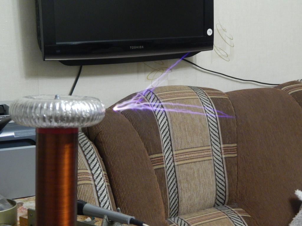

TERAVOLT писал(а):видно плохо,но уверяю что там чуть больше чем пол вторички,и транзистор жил так с две минуты,потом тепловой пробой наступил
пс...тут видно что стример как бы надвое поделился,из за этого чуть укоротился
