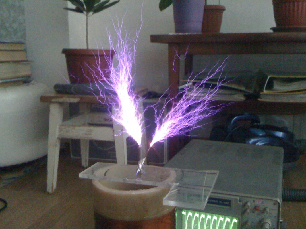

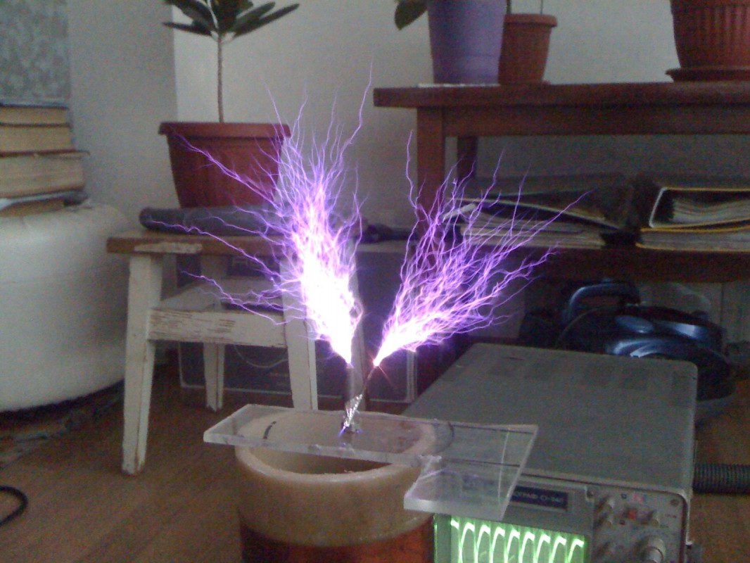

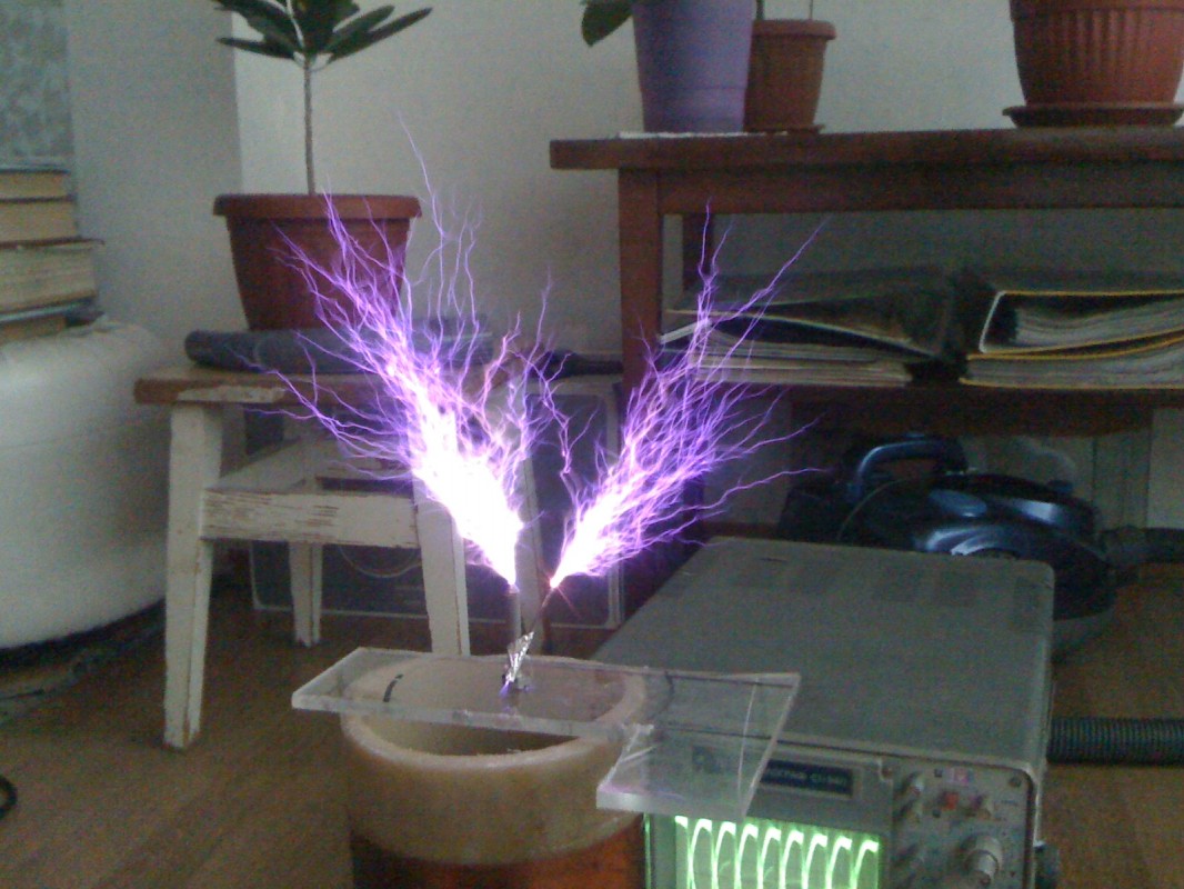

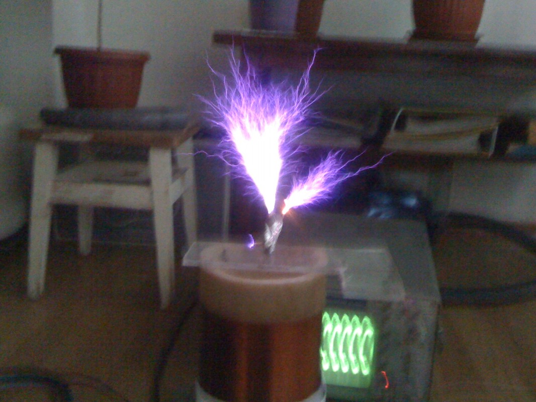

Ну и так пофотал чутка с двумя разрядниками:
