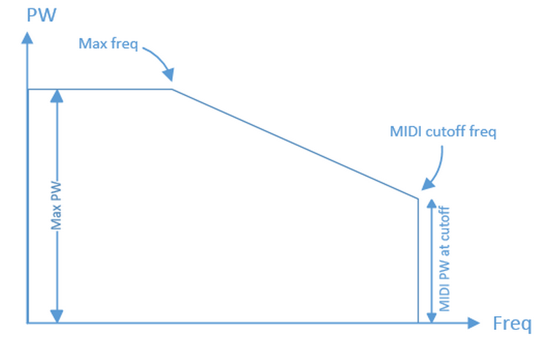

John007 писал(а):Нужно изменять ширину пачки с прерывателя, чем больше ток в контуре - тем меньше ширина пачки.
В таком случае прерыватель перестанет быть универсальным блоком — становится непонятной специализированной запчастью от Тесел и никто кроме койлеров его не купит. :)
В целом насчет идейки — привязка ширины импульса к обратной связи сильно усложнит алгоритм генерации, плюс вероятно будет работать тормозно.
Pulse skip на борту драйвера — гораздо лучшее решение, а укорачивание в целом давно присутствует. Ширина импульса укорачивается с возрастанием частоты, но нужно настроить по току. :geek:

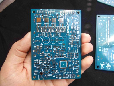

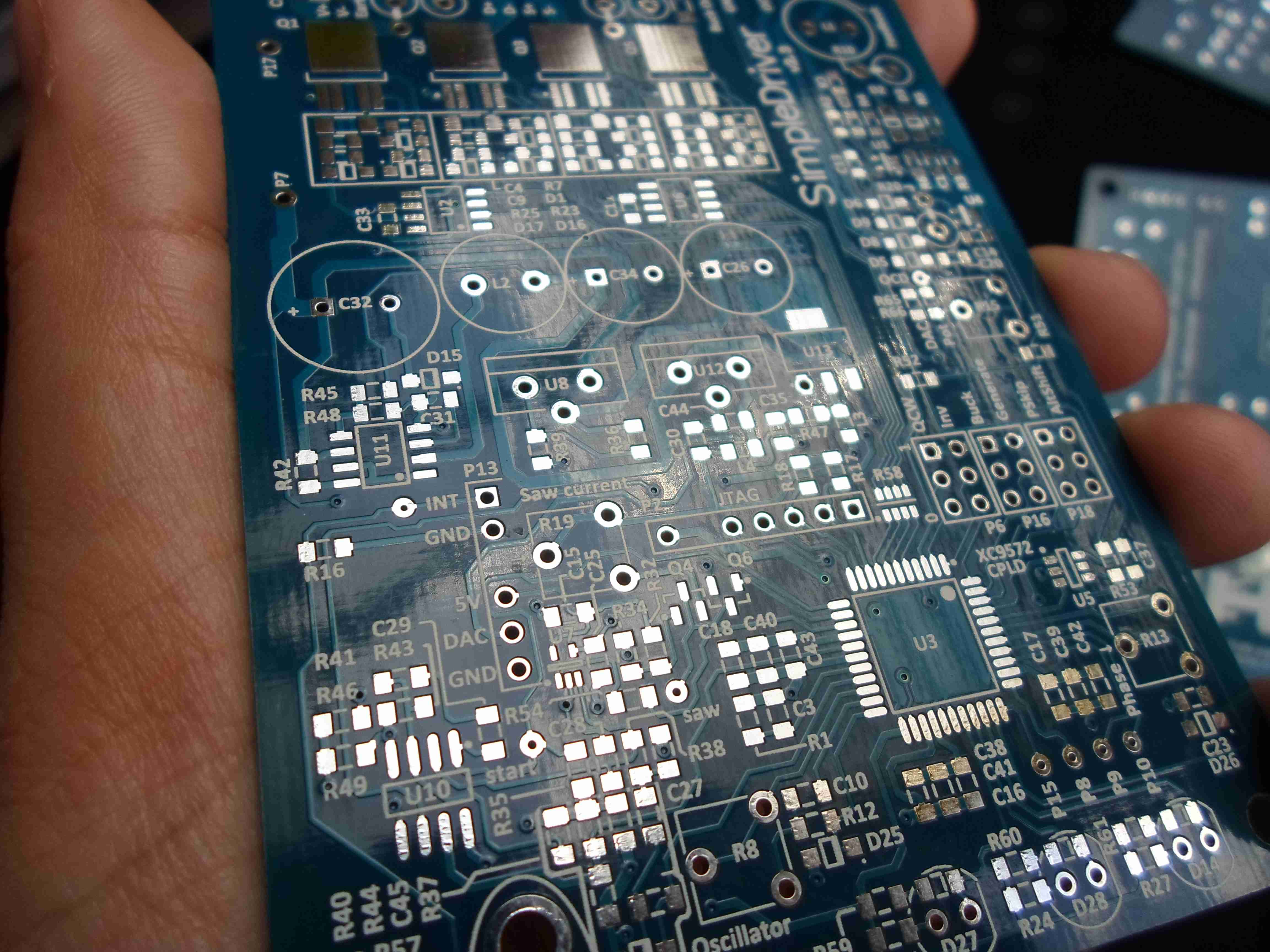

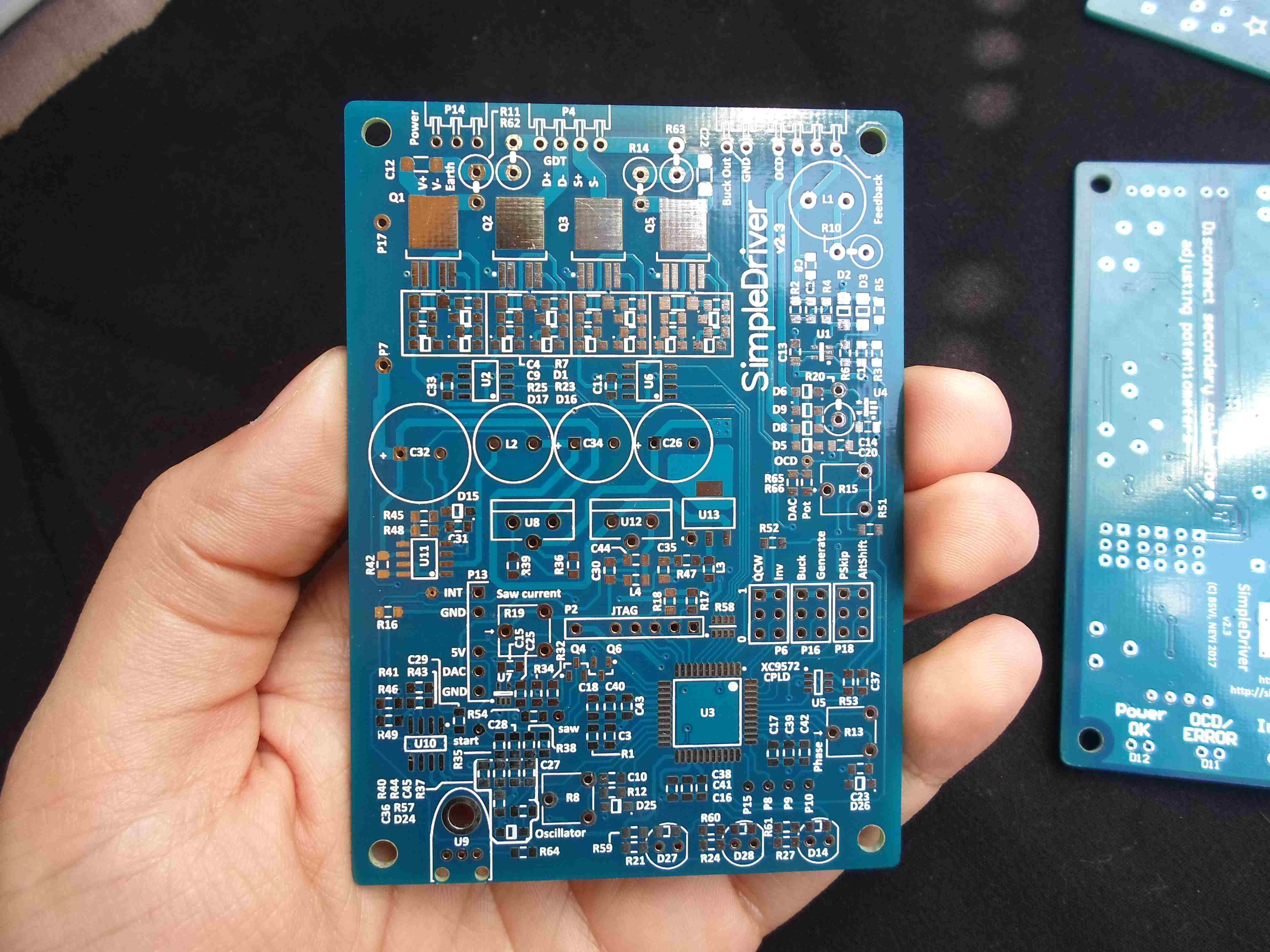

Сообщение iEugene0x7CA » 18 июн 2017, 01:20
Ехей, платки приехали. :)
 Под брутальным углом:
Заказал компонентиков в Имраде, пока готовят заказ — соберу прототип.
Прошивочку пока не особо ковыряли, нужно кое чего допрогать и оттестить.

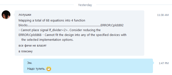

Сообщение iEugene0x7CA » 19 июн 2017, 16:30
Тут вчера прикол бы — XC9572 настолько забита, что новые фичи тупо не поместились. :)
Уже прикинул, что пропадут платки — придется старую SD v2.2 заказывать...
Но нет, в итоге как-то втулили. :D

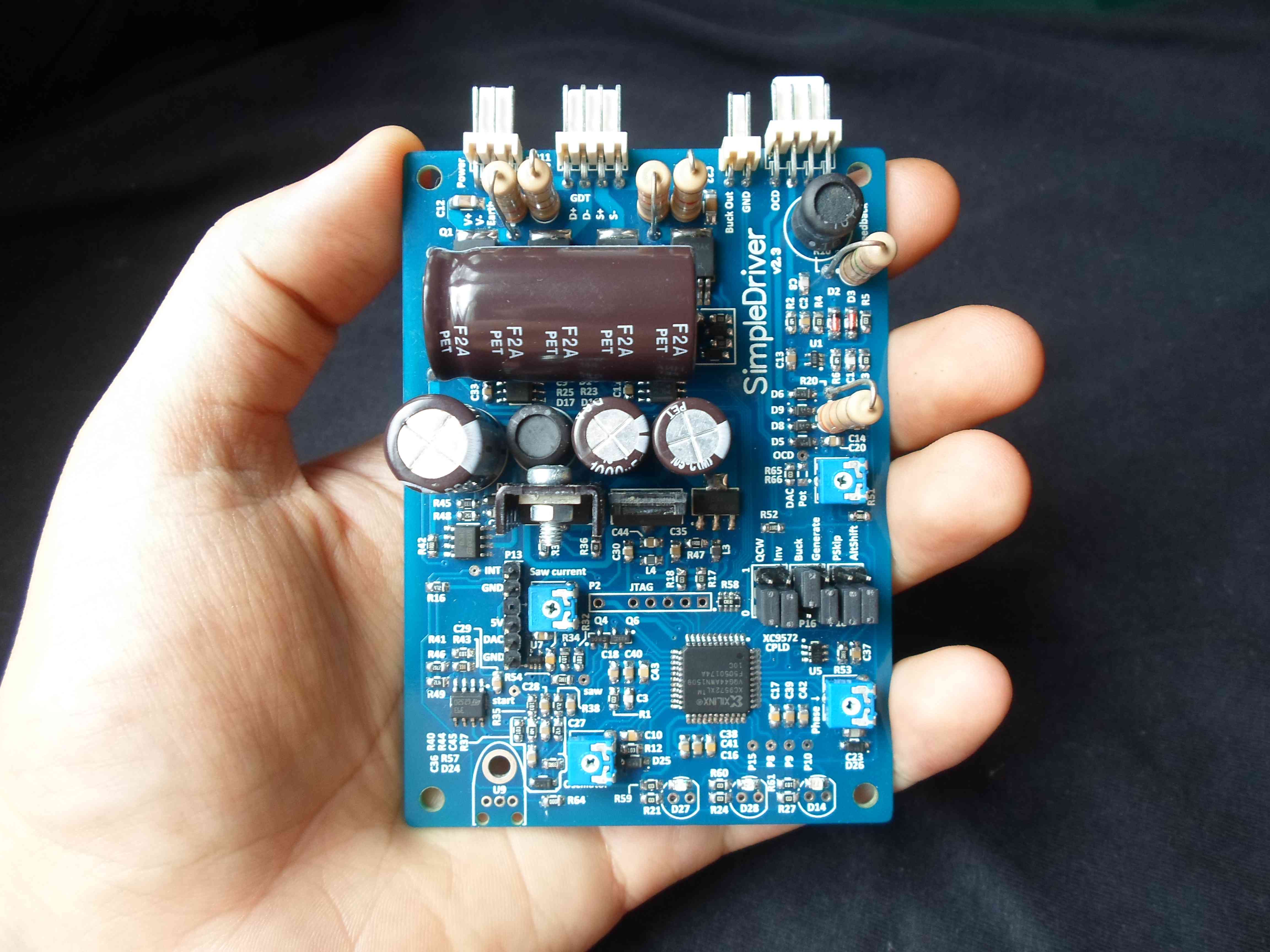

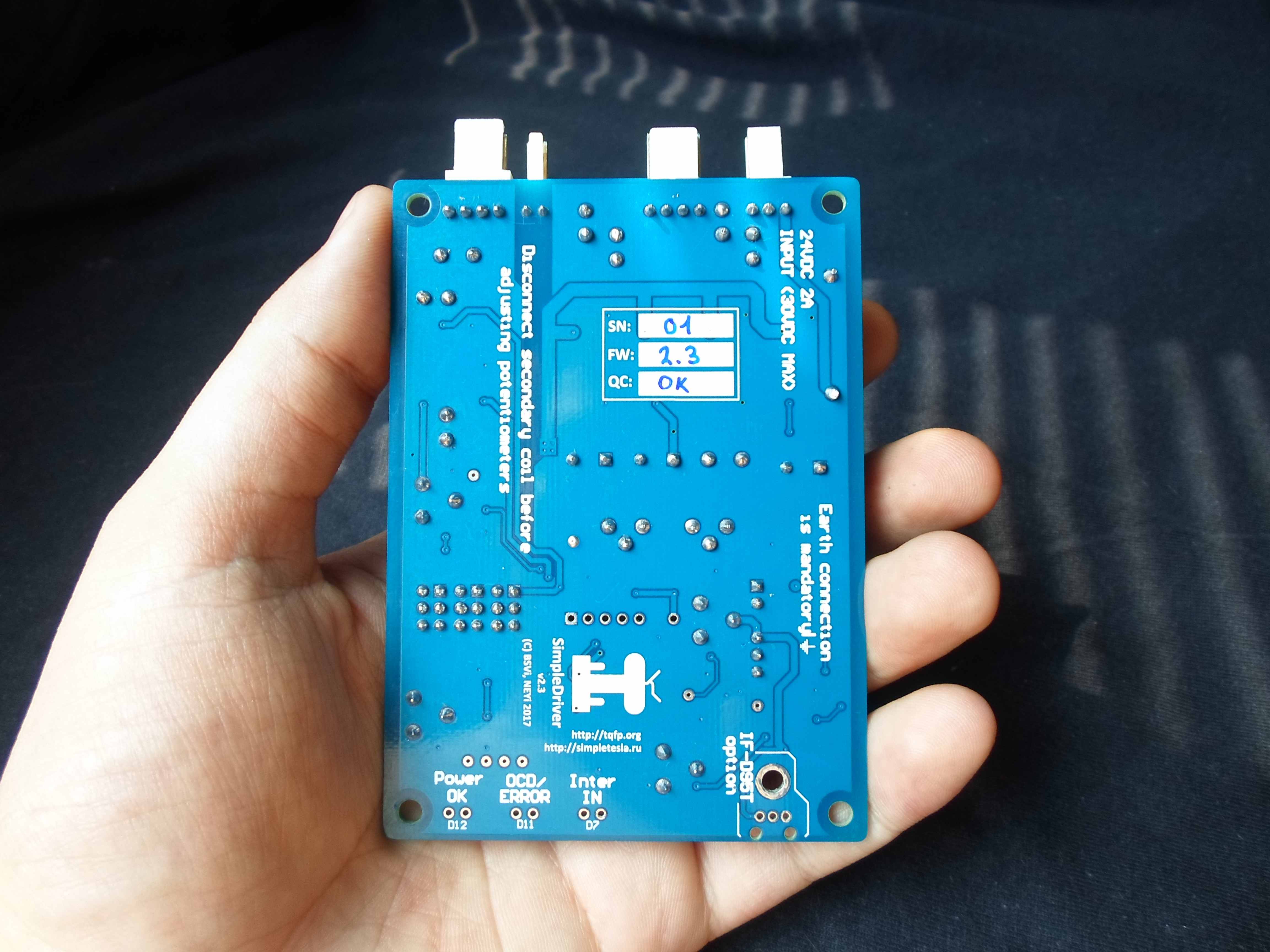

Сообщение iEugene0x7CA » 01 июл 2017, 22:33
Запаянная SD v2.3, пока единственный экземпляр на планете. :)
Добавились 2 новых рычажка: PSkip и AltShift, а так же один из пинов теперь стал входом для DAC'а на SI.
Базовые тесты прошла, но для проверки новых фич нужно восстановить QCW'шку BSVi и пыхнуть. :D
Еще была история с упаковкой прошивки — в начале пришлось probe point'ы отрубить, дабы просто влезли новые фичи...
Но смотреть ту же генерацию на RC цепочке, тем более делить её на два — как-то не круто, через P15 намного удобней.
В итоге чуть урезали длительность мига светодиодов при старте. Функцию теста светодиодов фича выполняет, и заодно probe point'ы влезли. ;)

Сообщение I_Parkinson » 03 июл 2017, 13:10
Вот это я понимаю заполнение пространства платки и мозга на все сто :)
И синий здесь смотрится просто шикарно.
Теперь я знаю, что я точно приобрету у вас после завершения текущей drки, если все не раскупят к тому времени :lol:
Жду испытаний, чтобы увидеть ветвистые длинные кусты в новом режиме, такой режим "qcw" мне более симпатизирует))

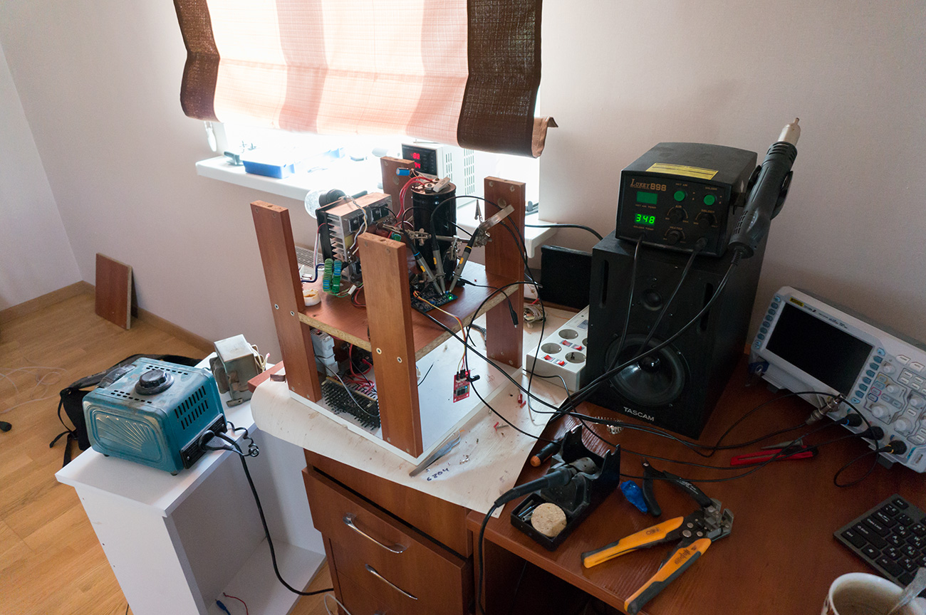

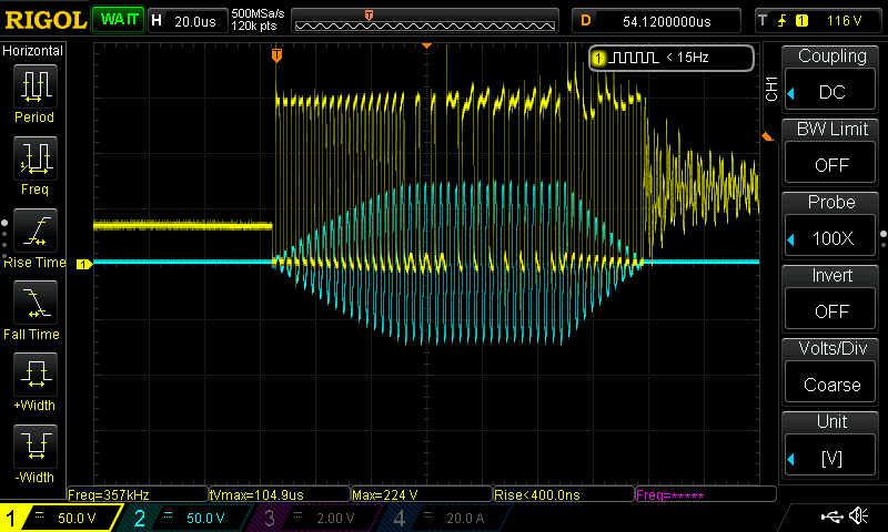

Сообщение ArcSound » 18 июл 2017, 16:04
Эхей) Всем привет! Наконец то доделали мы агрегатину на SimpleDriver2.2, с новыми первичкой, вторичкой и тором, тором мало сказано, там чалма целая получилась. Вобщем хреначит огого))) Готовлю можно сказать "небольшую" статейку, об изготовлении этой катухи, материалу набралось... Скоро выложу, со усеми подробностями.
Ну а пока, вот что вышло у нас:
