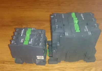

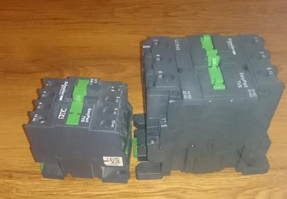

По приходу пускателя у меня закралась мысль - где-то я переборщил))) Написано у многих, что теслы на см300 потребляют до 8 КВт без проблем, ну я и взял пускатель на 40А, по факту где-то закралась ошибка, но это стало ясно только когда я его забрал.
Re: DRSSTC на CM300 и SimpleDriver2
Хороший пускатель. Он большой в основном потому, что на рейку. Ну и это такой случай, когда больше - не меньше.

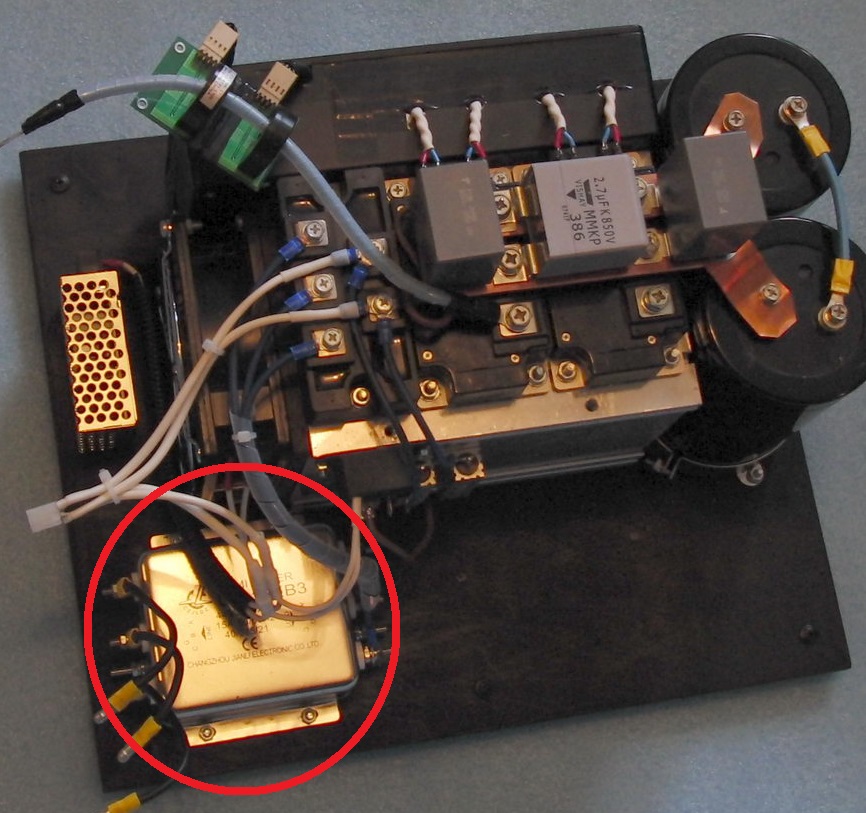

Кто знает, что за фильтр и для чего он у TeslaFX?
Похоже просто на сетевой фильтр, чтобы помехи от силовухи не лезли в сеть.

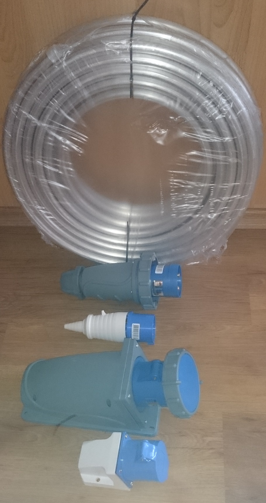

Снова удивляюсь размерам деталюх. Розетка и вилка на 32А на фотографиях сайтов практически не отличается от 63А, но по факту.....
В общем, все на фото

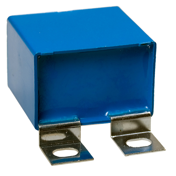

Подскажите, а вот такие конденсаторы в ММС пойдут? А вот ссылка
Потому как не нравятся мне тоненькие ножки кондеров, сделанных из вот этого
Т.е. паяешь эти тоненькие ножки между собой, а потом БАЦ! припаиваешь их на медный провод квадратов на 60...

а чего не один ттипа такого?по деньгам выходит что с маленьких паять,что один большой на 3кв АС.ну или парочку в послед.А таких,как у вас на картинке больше 1200 VDC не видел,они на фильтр питания для модулей хорошо идут-недавно прикупил на 30 и 80 мкф :)

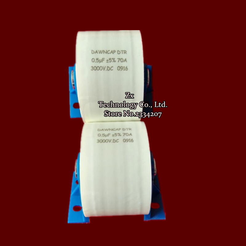

Однозначно лучше DAWNCAP, те что на картинке выше. Их разновидностей много, выбирай, как говорится на вкус и цвет) И стоимость не дорогая, у китайцев.
У меня стоят два последовательно 3кВ х 0.4мкФ 80А. Току они тянут ого го! У меня при долговременной работе Теслы нагревались провода идущие к первичке, 25мм2, даже как то клема распаялась. А вот кондёрам этим похрену, стали только тёплыми.
Бери их лучше.
Если собирать из мелких, то стоит задумываться не только над ёмкостью и напругой, но и о сечении их ножек.
Лучше DAWNCAP)

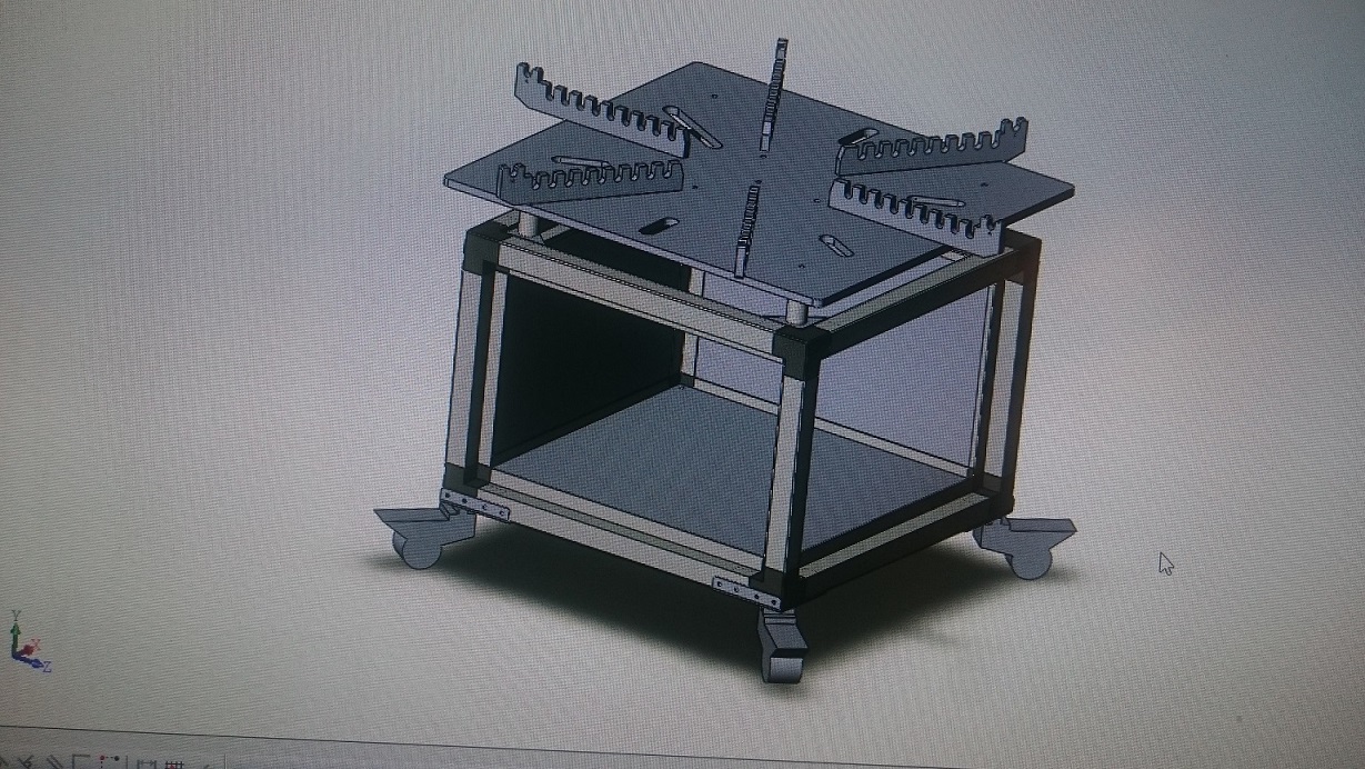

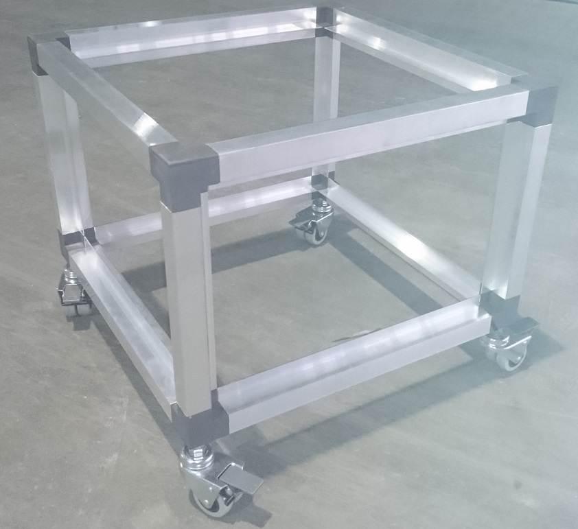

Проект коробки из алюминия и поликарбоната
в конце недели начну пилить
Притащил контактор на 38А (держит 50А), т.к. на 40А (держит 60А) сильно большой

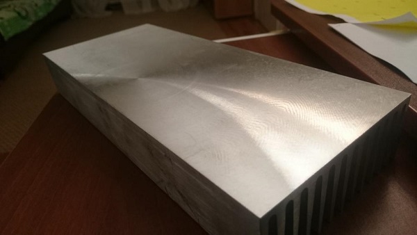

Наконец-то выровнял поверхность радиатора (он мне достался не шлифованный, прогиб в середине был 1 мм) на... токарном станке))
Теперь можно начинать собирать силовую

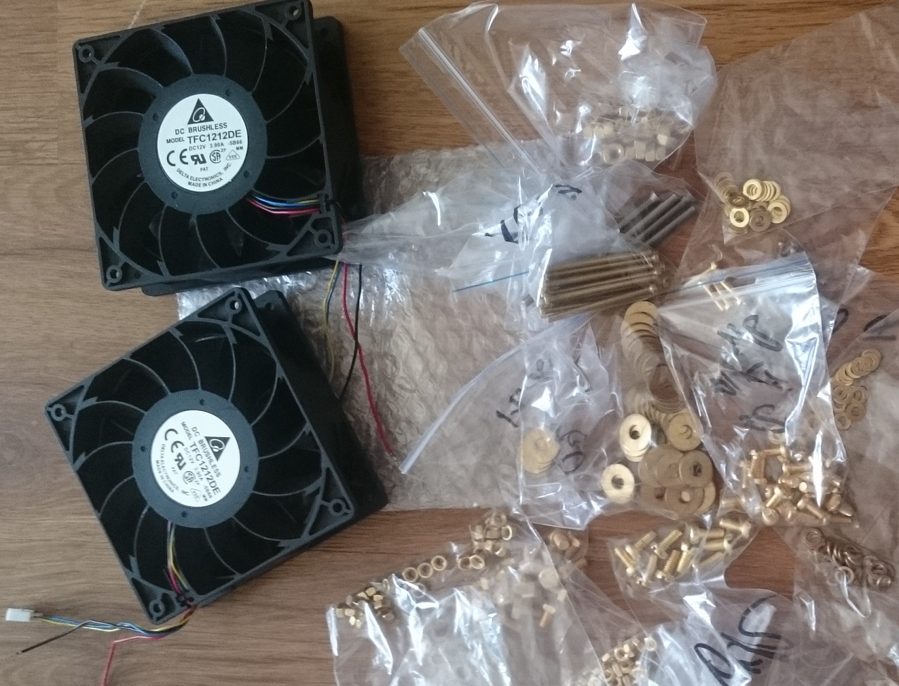

Пришли вентиляторы и немного латунного крепежа.
Вентиляторы 120*120 12В 4А каждый - удивительная вещь! Дуют сильнее обычного напольного бытового, если направить поток на стол, то он будет летать! При такой моще можно и 1 вместо 2 использовать

Ух, чувствую бахнет эта штука фейрверком при первом включении. :mrgreen:
P.S. Касательно корпуса — я бы не юзал поликарбонат, он разлагается под ультрафиолетом и имеет свойство покрываться миллионом трещинок при физ. воздействии.
Алюминий в составе корпуса не должен представлять собой закороченный контур, иначе по нему наведенные первичкой токи будут бегать. В идеале вообще по возможности избегать проводящих материалов.

Кстати, такой корпус появился из-за вот этого

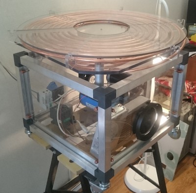

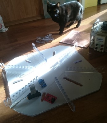

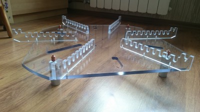

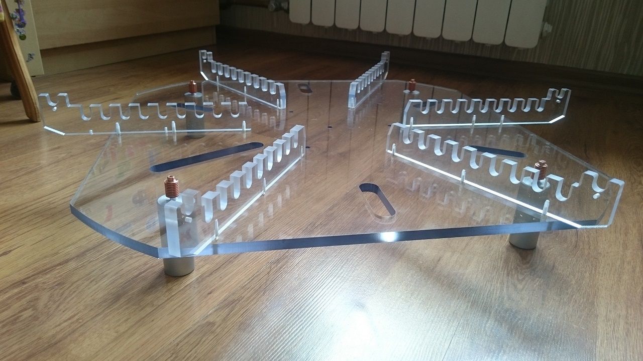

Собрал каркас корпуса.
Вырезал гребенки для спирали.

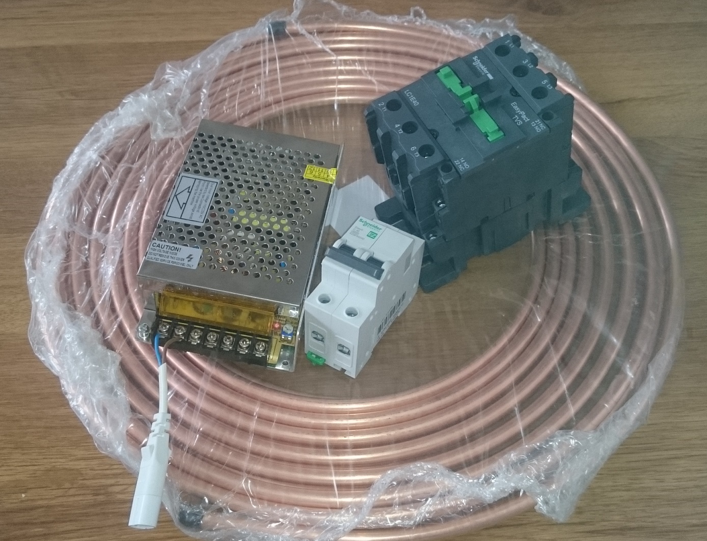

Начали приходить таймеры разных вариантов + хитрая плата пришла (чуть ранее была выложена фотография пульта с этой платой из Сингапура).
А еще несколько кусков меди 3мм, пару кв. метров алюминия 3мм нашел в закромах, всякие латры и другая лабуда.
Т.ч. сделан еще один маленький шажок к цели

Здравствуйте, а марку вентиляторов можно?
Posts: 183
Joined: 09 Jan 2016, 06:50
Post by Nurflex »
TFC1212DE-PWM

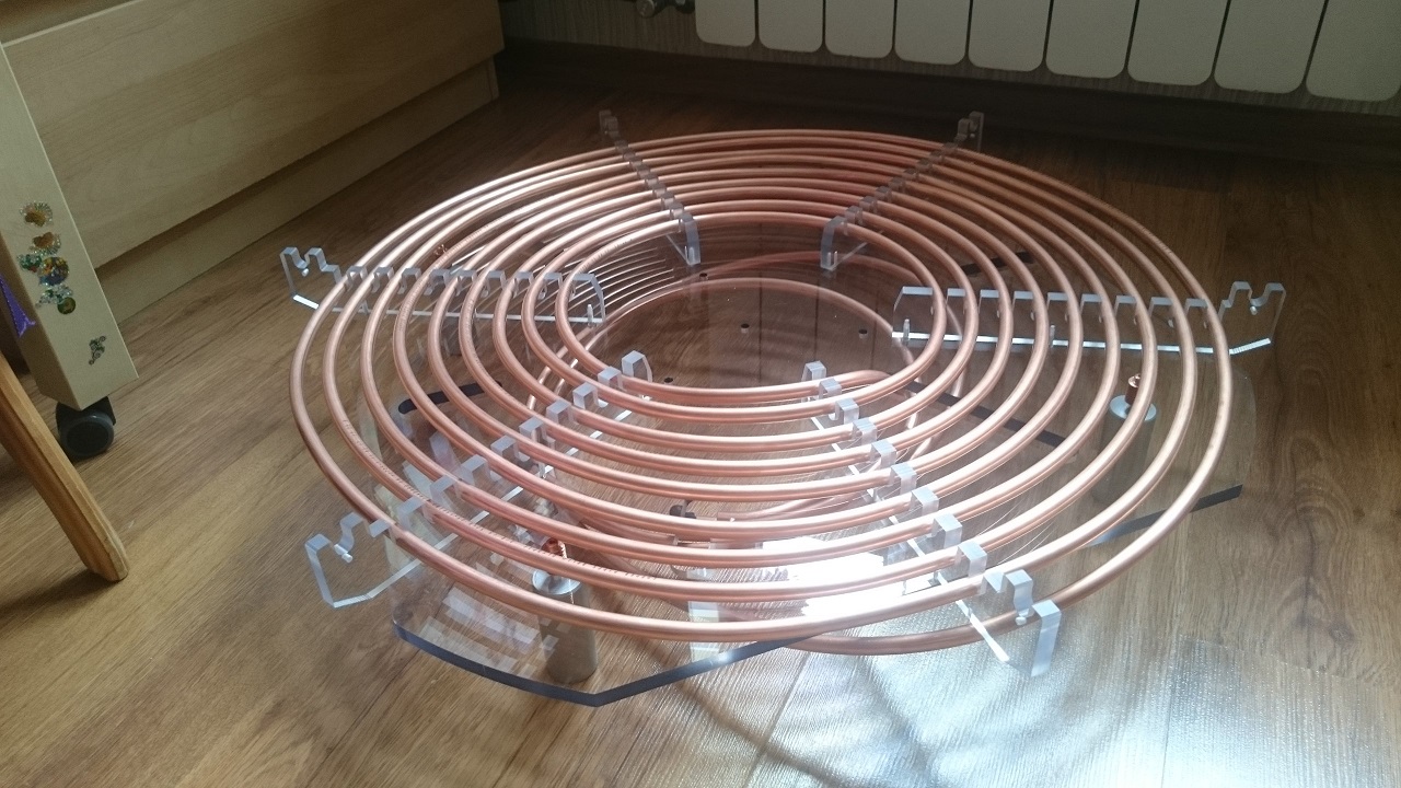

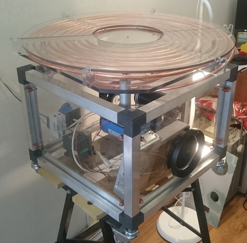

Тормознулся не надолго, но сегодня было немного времени, закрепил гребенки на основании и размотал медь, правда пока криво, но это просто, чтобы длину спирали прикинуть

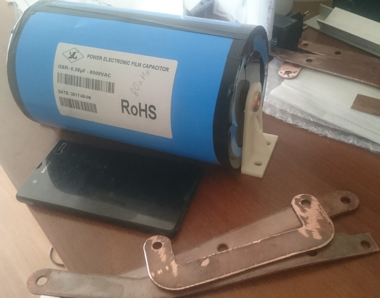

Сегодня неожиданно пришел конденсатор 0,38 мкФ, 80КГц, 8000VAC, Iном80А, Iмакс1000А, который встанет вместо батареи ММС согласно советам kaizerpowerelectronics в его калькуляторе и статьях
На фото для сравнения Xperia Z, и медные шины для обвязки модулей и электролитов
