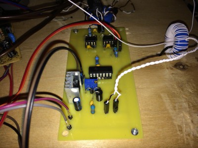

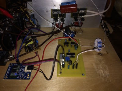

Всем привет! Вот и я решил сделать себе SSTC. А то у всех есть, а у меня небило))) Решил сделать именно SSTC, drка пока ещё в проекте.

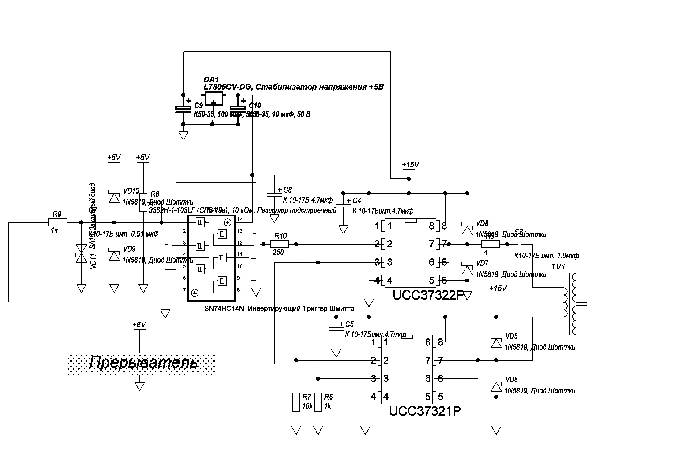

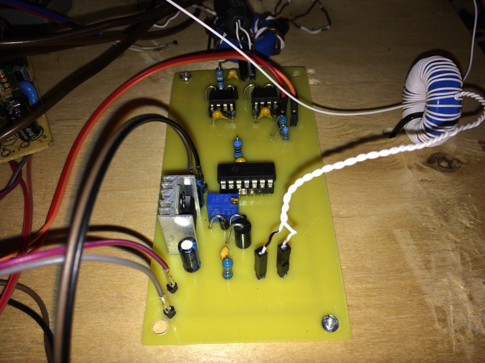

Короче схемка была изначально выбрана неудачная :cry: . Вытравил плату, запаял все компоненты. А в итоге ничего не заработало, транзисторы взрывались и от этого было грустно. Чувствовал себя обезьяной впервые в жизни взявшись за паяльник. Позже выяснилось транзисторы при 200 kHz держат лишь 12 ампер (транзисторы слепо ставил из схемы, даташит не смотрел, А ЗРЯ!). Пришлось их заменить на другие. Также драйвер был не фонтан инженерской мысли. Пообщавшись с одним умным человеком, он мне подкинул неплохую схему(спасибо ему за это огромное), которую я и взял за основу)) Короче, дрова UCC37322(1) классика. Силовая полный мост на одних из самых лучших транзисторов на сегодняшний день 60n60SMD. Прерыватель всеми любимый SI . Хватит слов давайте к делу.

Кстати ключи именно в SS'ке и при дровах UCC лучше юзать FGH40N60SMD, именно такие стоят в нашей.
Они держат чуть меньший ток, но зато затвор значительно легче и намного лучше переключаются чем FGH60N60SMD — от этого меньше нагрев самих ключей, и меньше нагрев драйверов.
У нас кстати UCC'шки перегревались пока чистерски к ним не приделали большой радиатор в виде земляного полигона на пол платы с другой стороны. ;)
Да, еще стоит упомянуть что с установок на подобной схемке не рекомендуется ловить разряды, особенно в землю. В воздух они работают еще более-менее, но при ловле может случится тот самый перескок на гармонику и автогенерация пойдет уже на 1 МГц с лишним, выжигая транзисторы в силовой.

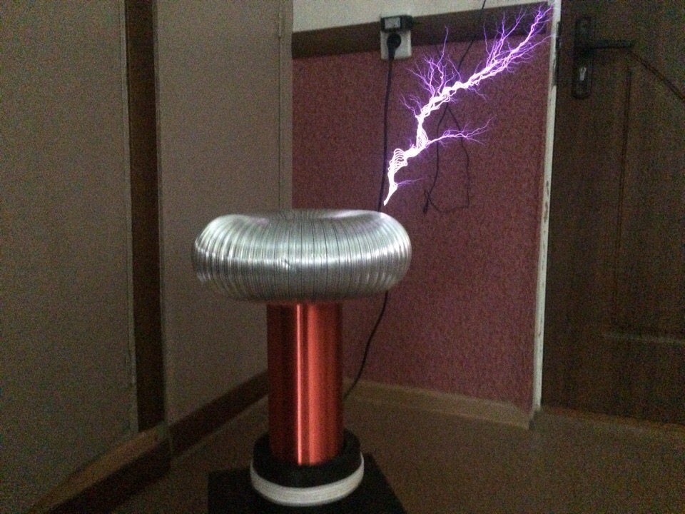

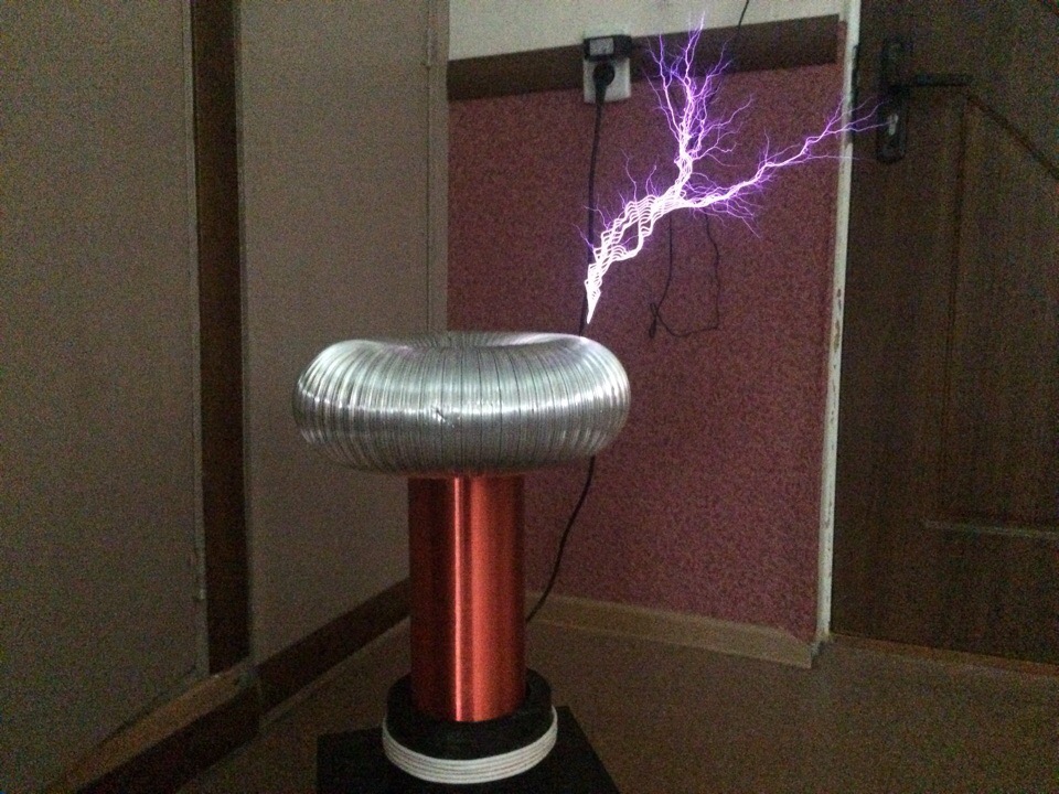

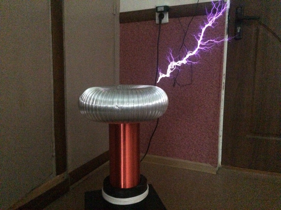

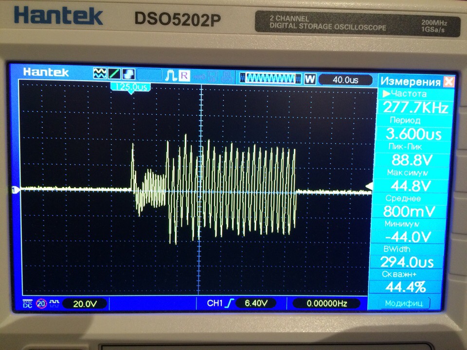

Ой, что я только с ней не делал, у меня есть запасные транзисторы 4 шт, и я очень хотел вывести этот мост из рабочего режима. Короче делал тест "наработка на отказ" бил я молнией на заземленную металлическую длинную линейку, ловил молнии руками ( очень болезненные стримеры, после парочки сильных ударов больше я не коснусь их ни за, что!) как ни странно ничего не взрывается, транзисторы не на пределе работают, ключи еле теплые. UCC вообще холодные, я конечно не особо слежу за их температурой, но когда трогал после работы никогда горячими они не были. Я гоняю в импульсном режиме длина пачки 500us. Ток 45-60 ампер, 45 в обычном и 60 когда на землю бьет(но это редко бывает, когда я злой :D ). Частота вторки 200 kHz.
Тут у меня есть старая осциллограмма когда стример ударил на заземленную линейку, видно как ток вырос, здесь было еще много витков в первичке. Поэтому ток не сильно большой, потом отмотал конечно. Тут 1 вольт=1 ампер длина пачки 300us

Красивые стримера, и катуха смотрится.
