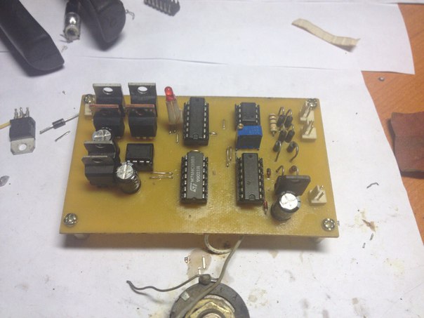

Из заголовка ясно что это будет ДРка, в общем, драйвер Стивовский, но со своей печаткой, проблема с 74hc74, из-за него только не работает, вся логика пашет, сигналы с нее норм, и только эта 74ая отказывается работать, драйвер ГДТ проверял внешним генератором, злющий вообще! Что мне делать с этой микрухой, она исправна, проверял, может с печаткой что-то не так? Хотя я все проверял вроде, Печатку прилагаю. Помогите пожалуйста, 3й день бьюсь.

фото платы в сборе
Сообщение iEugene0x7CA » 23 июл 2015, 08:40
Dredd писал(а):может с печаткой что-то не так?
Косяк кроется там, где мог быть допущен. ;)
Лично я бы попробовал собрать на оригинальной печатке. Если нет возможности сделать двустороннюю плату- таковую можно сложить бутербродом из двух односторонок.

всё, проблему решил, забыл провести дорожку до OCD, а LM311 выдаёт логическую единицу, когда превышений по току нет, поэтому не запускалось, но теперь появилась другая проблема, драйвер работал минут 15-20 на простую ССку, полумост, не уследил, перегрелись стабы, и LM7805 стал выдавать 18 вольт, спалив при этом всю логику, логику заменил, она пашет, но стабы в питании драйвера GDT теперь греются, так, что можно яичницу жарить, такого раньше не было, имеется драйвер простой ССки, ну там полумост-мост, через ГДТ, с таким же драйвером, там стабы никогда не грелись а тут... Может дело в том, что раньше питалось от 15 вольт 70w трансформатора, а сейчас 18 вольт 200w (Напряжения по постоянке)?
