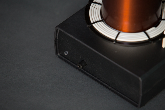

Некоторое количество времени назад, мною было приобретено три Simpletesla v2.2, поэтому хотел бы поделится своим мнением о конструкции в целом и небольших доработках, связанные с увеличением надежности данного девайса. Первая ST поставлялась полным китом, когда еще в комплекте был корпус и кольца OCD. Две оставшиеся приобретены поздней и пришли полностью запаянными, но с небольшими не пропаями… Для людей имеющих опыт в тесластроении и осциллограф, это принципе не проблема (лично у меня ушло около часа на две платы, после чего они восстановили свою работоспособность), но для новичков это было бы настоящей проблемой.

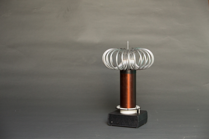

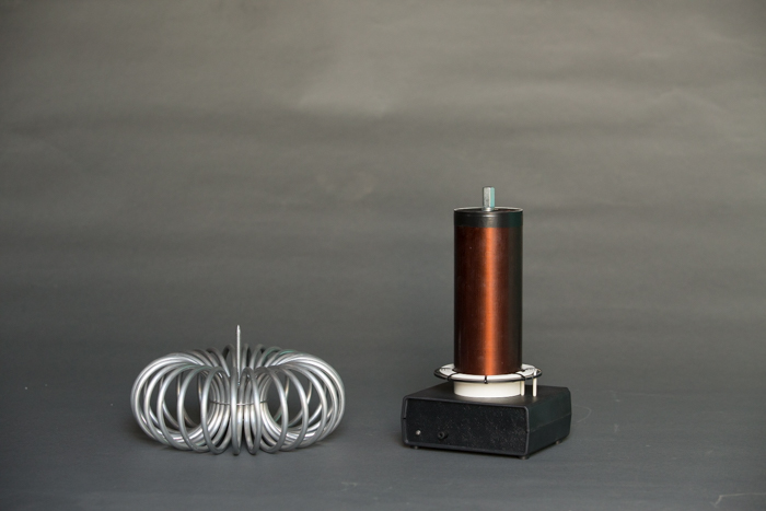

Топология моей конструкции, в целом, идентична конструкции Сергея, за небольшими исключениями. Самое первое что хотел бы отметить, это тор - вопреки бытующему мнению ведущих тесластроителей, что тор для DRSSTC не может быть спиралевидным, я доказал обратное. Если подобрать оптимальное количество витков а так же диаметр то все работает на ура. Я думаю, что Сергей, потратил не мало времени на эту задачу, но все-таки, так и не пришел самому простому, логичному и дешевому в производстве решению в ST3, а именно спиральный торойд (его решение проблемы, как сделать из гофры что то более-менее достойное мне нравится, но я категорически не переношу гофру). Спиральный торройд изготавливается из алюминиевой трубки подходящего диаметра, основные достоинства – простота, технологичность, легкость, прочность, достойный внешний вид, коррозийная стойкость и минимальные потери на вихревые токи.
Второе это замена 50b60 на 60n60 – вторые превосходят первые по параметрам (только в конце маркировки обязательно должно присутствовать три буквы SMD – другие гораздо медленнее), при примерно одинаковой стоимости – ну и соответственно колдовство с GDT и RD цепочками, так как Миллер зверствует очень здорово, но можно оставить как есть – работать будет. Данная замена оправдана в большинстве случаев, и в отличии от 50b60, левые 60n60 практически не встречаются в продаже (для тех кто еще не знает, на оригинальных транзисторах, на корпусе должна быть нанесена лазерная маркировка GP50B60PD1, а не IRGP50B60PD1, как у китайских клонов, хотя некоторые из них не плохо работают)
Третье (и я думаю это самое важное) добавление термозащиты – так как радиатор очень мал и не вывозит количество выделяемого кристаллами тепла, даже с добротным суноновским кулером, на 50uS накачке. Можно конечно поставить больший радиатор, но тут сразу всплывает одно большое НО – его не получится использовать с корпусом под который и разрабатывалась плата.. Если делать больший корпус, в который будет в лазить больший кулер и радиатор, он не получится размером меньше чем 175мм х 150мм и высотой 80мм и это только по внутреннему размеру, плюс толщина стенок материала. Вообщем получается размером близким к ST3 но с прежними техническими характеристиками… и даже если можно смирится с неуклюжим дизайном, добившись при этом, хорошего охлаждения ключей, время непрерывной работы увеличится не намного - начинают выплывать еще две проблемы касающихся перегрева – это перегрев первички и электролитов (конечно можно повесить термозащиту на капы, но вот с первичкой все несколько сложней). Именно по-этому, я все же решил использовать прежний дизайн и довольствоваться 2-3 минутами непрерывной работы на накачке в 50-55uS, до срабатывания термозащиты. Устанавливается она довольно просто, достаточно просверлить в радиаторе два отверстия под крепления термореле (в других вариантах датчика, может быть еще проще, я использовал то, что было под рукой, а именно KSD301 на 70 градусов) и сделать не большой вырез в стандартной задней стенке штатного корпуса корпуса. Самым лучшим вариантом включения термореле - в разрыв подводимого напряжения штатного блока питания. По силовой части питающее напряжение, обрывать нельзя, так как при генерации, в момент разъединения контактов, в термореле будет образовываться дуга, которая со временем приведет к выходу из строя контактов, а может заодно и ключей. Если термореле будет подключено, для размыкание по низковольтной стороне блока питания, возможны наводки на провода, идущие от термореле, и соответственно на плату, что не есть хорошо. Для подключения выше описанным способом , ни каких изменений в печатной плате не требуются – достаточно отпаять катод диода HER108 (D 14 на плате), в освободившееся отверстия припаять один провод идущий от термореле, а второй припаять к висящему в воздухе катоду. Единственный минус такого включения – не будет работать вентилятор охлаждение, при срабатывание термозащиты, что увеличит время обратного включения… ну и подключаться придется заново (если используется с оптикой, то можно и не поключаться)– зато можно быть спокойным ,по поводу выхода устройства из строя, от перегрева ключей.

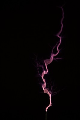

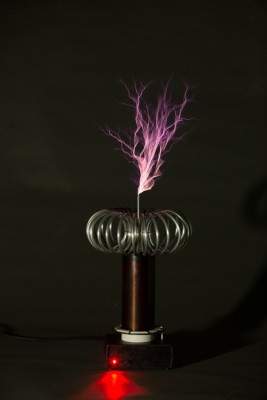

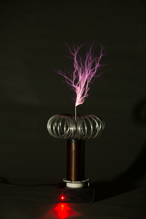

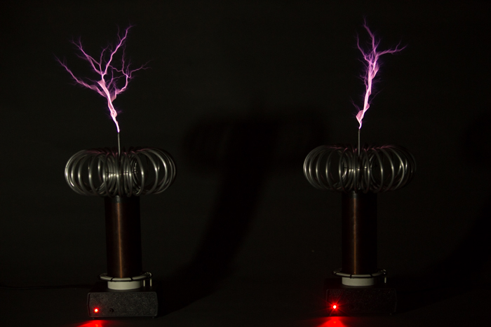

Сообщение Tesla Tech » 25 авг 2015, 21:20
Несколько фотографий работы ST. Накачка 55uS.

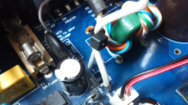

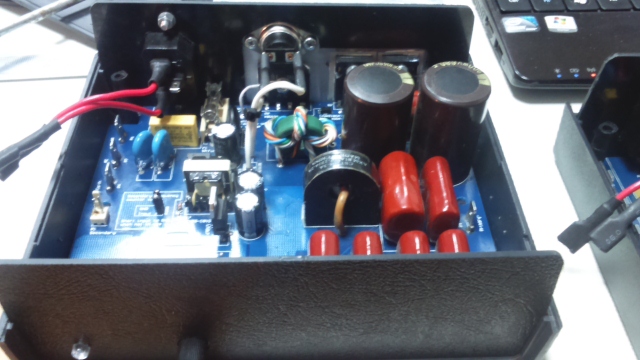

Сообщение Tesla Tech » 25 авг 2015, 21:35
Крепление термореле KSD301
Сообщение Qic » 25 авг 2015, 22:44
А у теплового реле прямой контакт с радиатором если или только кажется что оно прикручено на пластик?
Tesla Tech
Сообщения: 14
Откуда: Краснодар
Сообщение Tesla Tech » 25 авг 2015, 22:51
Контакт корпуса термореле прямой, через теплопроводную пасту, изоляционная прокладка не требуется.
Впервые слышу, что такое мнение бытует :) Конечно, тор может быть спиралькой :) Может, действительно, и нам нужно делать такой-же :) У гофры есть куча недостатков, это правда. Но если что, она есть в любом строймаге по три копейки/ведро. С другой стороны, вероятность что спиральный тор сломается - намного меньше.

Tesla Tech писал(а):Крепление термореле KSD301
Поставил так же термореле))) все работает как надо))
Единственное на 60 градусов поставил... срабатывает при 63
остывает где-то 3 минуты и запускается))
