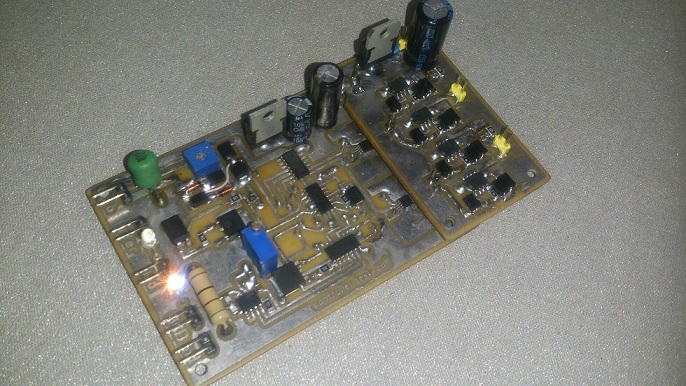

Драйвер сперва сделал из двух уцц27425 в MSOP-PowerPAD корпусе, с синхронизацией и ОСD как у стива http://stevehv.4hv.org/newdriver08/DRSS ... er1_3b.pdf
а также попытался влепить туда фазокорректор как у Сергея в Maleus Maleficarum, на RLC контуре, которая в итоге себя как то паршиво показала, может я что то делал не так конечно...

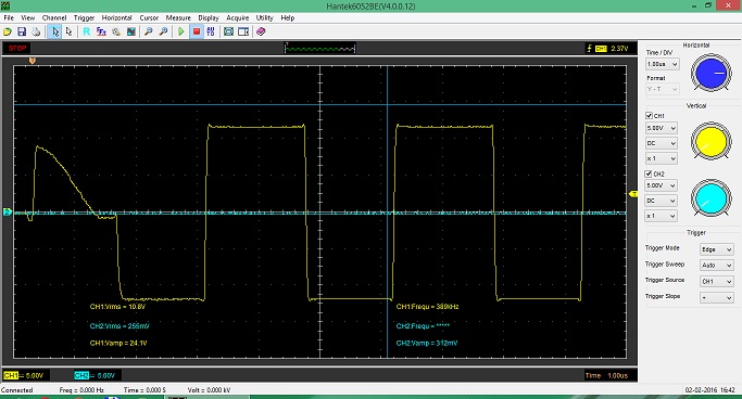

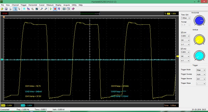

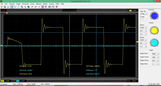

Протестировал драйвер на частоте 330кгц, все работает, фронт спад - приблизительно 180нс 100нс соответственно. И все бы хорошо если не одно но. Во первых на верхнем транзисторе все ок за исключением иголки в отрицательной области сигнала
но вот на нижнем какаято фигня
вот эти выбросы как будто мелкий дед-тайм, откуда они? и если это помеха от переключения транзистора, почему на другом транзе такого нет?

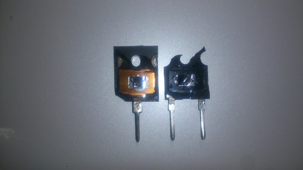

когда начал смотреть сигналы на другой половинке моста все оказалось гораздо хуже, сигнал по амплитуде был не 12 вольт, а 7 вольт. померил только с нижним транзистором, на нем 12 вольт, на верхнем - 7 вольт, значит проблема там...И ,молясь ,про себя, хотьбы не транзистор, я начал его выпаивать. Но мои мольбы не были услышаны, прозванивая затвор-эмиттер и в ту и в другую сторону, мультиметр показал роковые 20ом и соответсвующий писк. Но почему? как? статикой убило? или изначально паленый попался? очень жаль что перед пайкой я их не звонил...
Решил его расхерачить и посмотреть на кристалл, мож подделка...
расхерачив увидел вот такую картину
Не знаю как должен выглядеть у него кристалл, но по-моему подделкой тут и не пахнет, все как надо, площадь кристалла огромная, кристалла два, один транзистор, другой - диод, если я все правильно понимаю, может кто уже ковырял иргп50б60 и может сказать оригинал это или нет?
Вобщем в печали я, т.к. стоят они у на 500рублев за штуку...Наверное буду заказывать с али, но опять же ждать придется...зато по 120 рублев.
На верхней коартнке, похоже, Миллер. Выбросы вниз из-за индуктивности рассеивания ГДТ.
Похоже на оригинал.

Как и обещал усилил драйвера, комплиментарными сборками AO4606, включенными в мост, по схеме как SimpleDriver.
Появились новые вопросы когда стал снимать характеристики сигналов. Без нагрузки при питании от 12вольт сигналы были идеальными, при любом количестве витков ГДТ эксперементировал от 6 до 16, разницы нет.

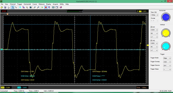

А вот тут с 16ю витками ГДТ:
Как можно заметить разницы абсолютно никакой нет, что очень странно, т.к. с выходами на уцц разница была очевидна.
И все равно сигналы выглядят так себе, полки меня очень смущают, почему такие всплески и падения?

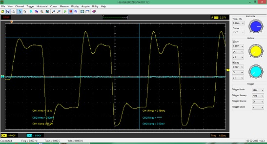

Задав себе этот вопрос, решил по отдельности посмотреть сигналы на верхнем и нижнем транзисторе этого полумоста, и был немного удивлен:
Как видно, на нижнем транзисторе сигнал практически идеален, за исключением звона при включении, что легко можно было бы компенсировать увеличением затворного резистора.
Совсем другая картина ждала меня на верхнем транзисторе:
Эпюр похож на тот что был на полумосте целиком, за исключением миллера. Очень интересно почему сигналы настолько разные? Неужто транзистор поддельный и что то в нем не так? В таком случае какой именно дохлый?

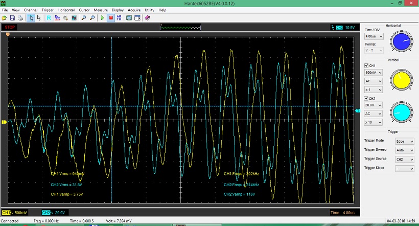

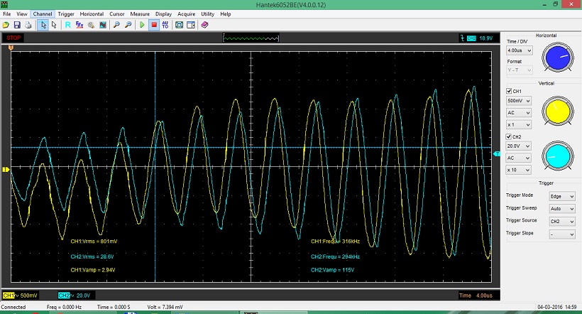

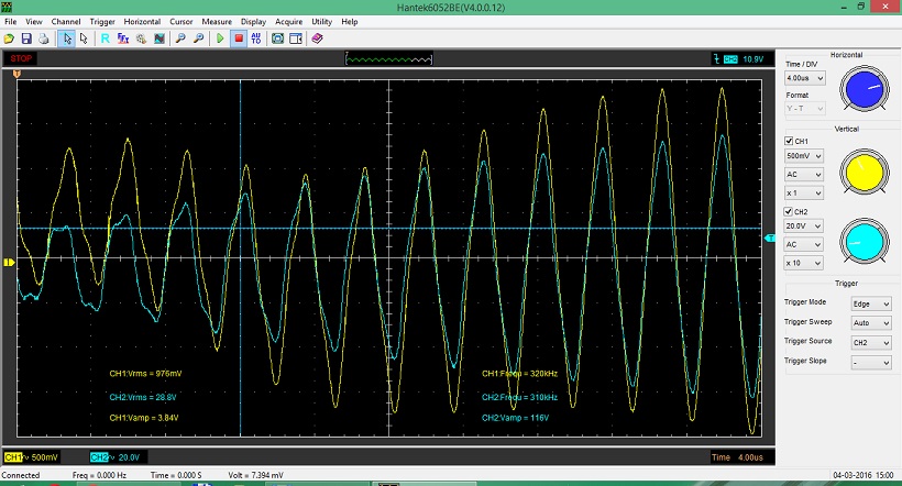

В конце концов придумал, мерять сигналлы с тт первички, и тт вторички, земли гальванически отвязаны, поидее помех должно быть меньше. И действительно, выставив вертикальные развертки получил хорошие синусоиды, которые превосходно сдвигаются друг относительно друга в общем на 70-80 градусов.
Собственно вот сдвиг при минимальном сопротивлении потенциометра:
Синее ток во вторичке, желтое ток в первичке, как видно фаза первички опережает фазу вторички
Далее пр максимальном сопротивлении потенциометра:
фаза вторички опережает фазу первички
И при точном совпадении фаз первички и вторички:
Подскажите теперь, как правильно должна быть выставлена коррекция? сигналы должны быть в фазе? или сигнал первички все же должен немного опережать сигнал вторички? Нормально ли воообще так выставлять/смотреть ее? ведь сигналы на затворах я не смотрю, и наверняка там какойнибудь миллер присутствует.

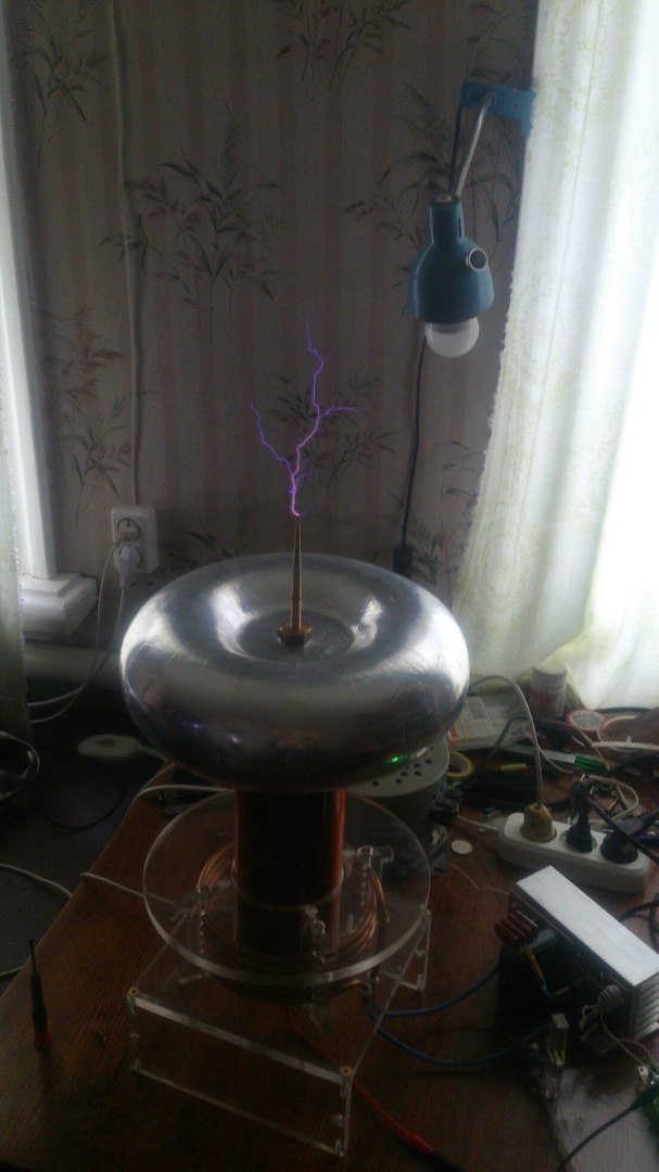

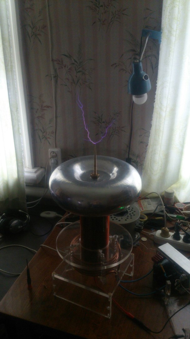

Ну и для интереса первые фотки стримаков.
