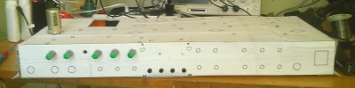

Сообщение alex34 » 20 янв 2014, 14:17
Картонный усилок :)

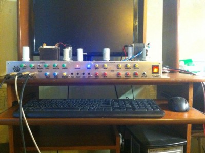

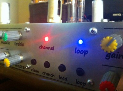

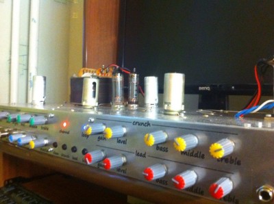

Сообщение alex34 » 23 июн 2014, 19:41
Время шло, проект двигался то быстро, то медленно :). Что готово на данный момент: собран коробок из алюминиевых уголков и алюминиевой пластины. Закуплены гнёзда, потенциометры и панели у Ерасова, платы приведены в порядок. Изготовлена лицевая панель из алюминия методом гравировки на ЧПУ. Сборка закончена на 95%. Когда будет 100% - придёт время собирать корпус и обтягивать его кожей и фурнитурой.

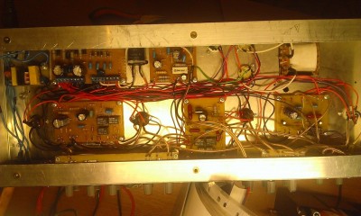

Сообщение alex34 » 06 авг 2014, 20:55
Внутренности..
Сообщение BSVi » 06 авг 2014, 21:00
Даешь подробную статью чтобы любой мог повторить :) Ну и пример звука в студию :)

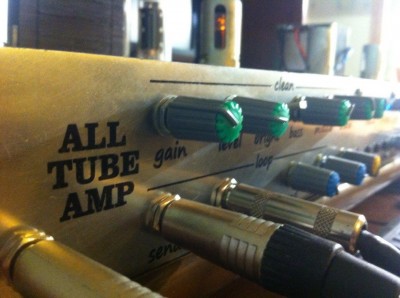

Сообщение alex34 » 14 янв 2016, 19:22
Прошли годы, пришло время оформлять усилитель в коробку. В дело пошли - фанера, много клея, фурнитура и кожзам от Ерасова..
Сообщение iEugene0x7CA » 16 янв 2016, 00:16
Какой-то чумадан получился. :)
