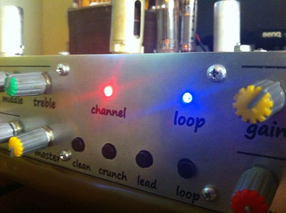

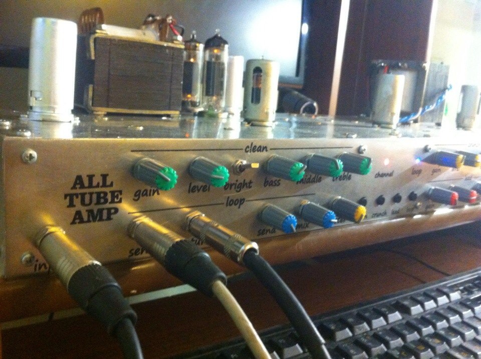

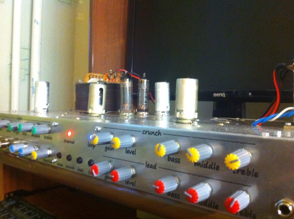

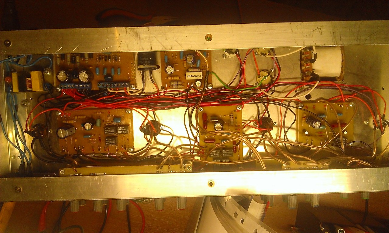

. Что готово на данный момент: собран коробок из алюминиевых уголков и алюминиевой пластины. Закуплены гнёзда, потенциометры и панели у Ерасова, платы приведены в порядок. Изготовлена лицевая панель из алюминия методом гравировки на ЧПУ. Сборка закончена на 95%. Когда будет 100% - придёт время собирать корпус и обтягивать его кожей и фурнитурой.
Ого, работы, конечно, огромное количество проведено! Преамп заводиться перестал?
Заводки пропали, я старался всё аккуратно делать. Как приберу провода, сделаю фото монтажа. По звуку всё то же, что и на макете. Смущает, что красный канал на звук больше "фузит", чем даёт перегруз. На месовский звук с ранних альбомов металлики не похоже. Правда я ещё не пробовал играть через большие кабинеты и на большой громкости. По остальному нареканий нет. И ещё до сих пор не придумал, что делать с футсвитчем: канала четыре и один стереоджек..
