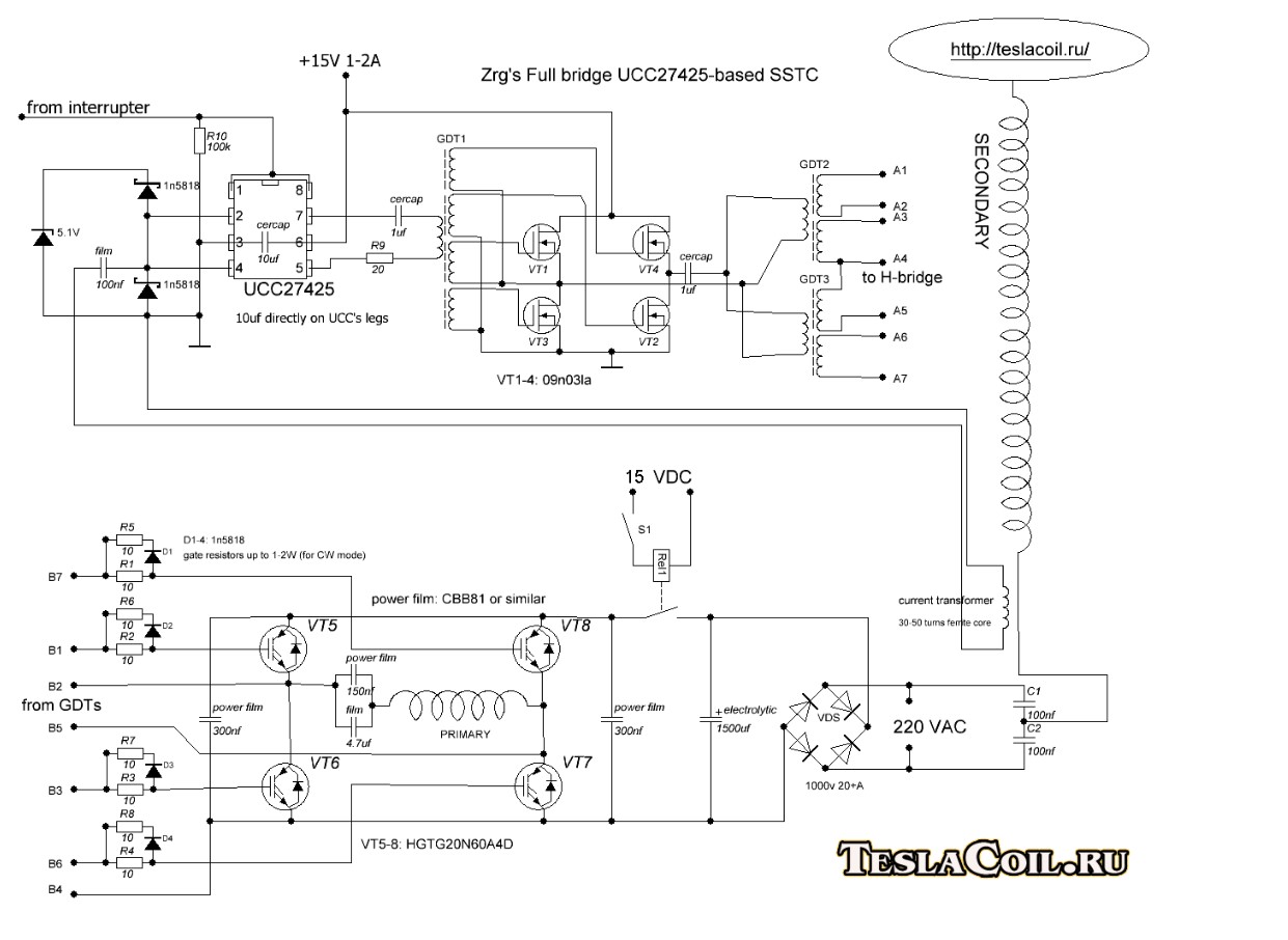

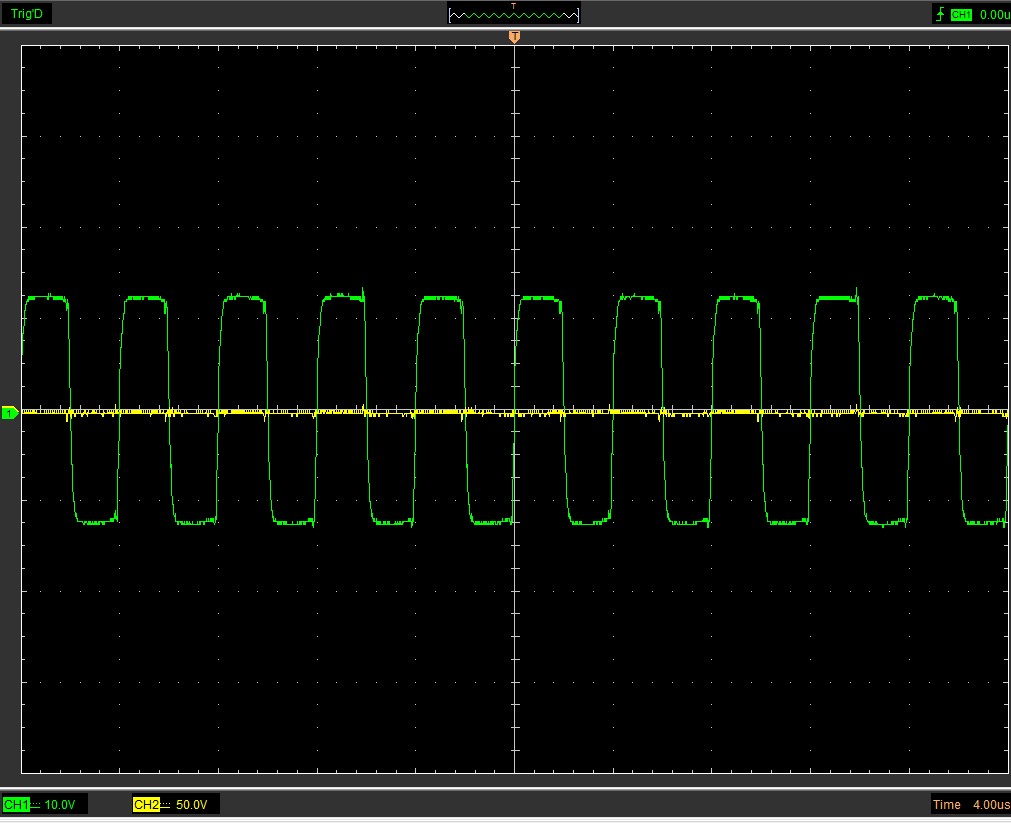

при сборке данной схемы столкнулся с проблемой нагрева IGBT при подключении GDT. Больше к транзистору ничего не подключено..Напряжение на затворе.
