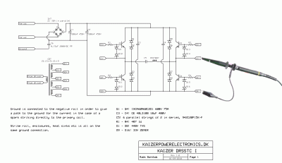

Pigball, спасибо посмотрел, но все же хочу чтоб мне тыкнули пальцем куда именно щуп тыкать нарисуйте если не сложно :roll:

Sergey Mihaylovich писал(а):Pigball, спасибо посмотрел, но все же хочу чтоб мне тыкнули пальцем куда именно щуп тыкать нарисуйте если не сложно :roll:
Как-то вот так. :)
Мост — это банально 2 полумоста которые работают в противофазе. Подключается к выходу одного из полумостов, откуда и выходит прямоугольник.
Но в реальной жизни есть целая туча нюансов:
1. Подключать стоит не крокодильчиком, а через спиральку которая надевается на землю у кончика щупа – минимизируя длину проводников;
2. Абсолютно обязательно — мост должен быть запитан через изолирующий трансформатор, т.к. в противном случае взорвётся осциллограф;
3. Вторку стоит отключить, т.к. может поджарить неэкранированный драйвер и дать помехи на осцилл;
4. Поданное питание на мосте должно быть не выше 50 вольт, т.к. щупы осцилла при росте частоты выдерживают меньшее напряжение.
При 150+ кГц оно падает с 300 вольт где-то до 70 вольт;
Надеюсь инфа пригодится. ;)

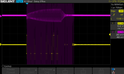

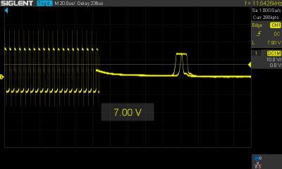

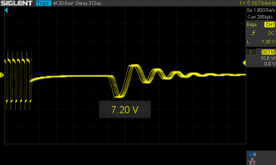

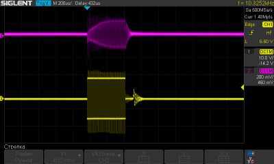

На вторичке GDT один "выброс" 10В. Выявил следующую закономерность - если коснуться одним пальцем 12В или земли, а вторым сигнала обратной связи, то "выброс" в конце либо исчезает, либо переворачивается. Это без обмоток, просто сигнал на ГДТ. Если касанием пальцев добиться исчезновения "выброса", то при этом исчезает звук жужжания ГДТ. Все осциллограммы приложил.
Запустил через ЛАТР на 30В. Тесла работает, но ловит какую-то наводку и сигнал на затворах то хороший, то захламлённый. При этом, меняется звук работы. Влияет положение меня и моих рук в пространстве, но точно не ясно как. Иногда да, иногда нет. Иногда просто помеха исчезает, без видимых причин. При этом "выброс" есть всегда.
И вот судя по сигналу с ТТ, этот "выброс" не приводит к открытию транзисторов. Может тогда и не обращать внимание. Просто хотелось бы понять, откуда он. В прошлой тесле такого не было. Драйвер был на UCC37321/UCC37322.
Буду очень признателен за советы...

Сообщение BSVi » 20 янв 2020, 12:15
Если есть сигнал на затворе, то транзистор должен открываться. Другое дело, что тока там особо нет. Происходит это, похоже, когда оба канала выходного драйвера отключены и верхний транзистор отключается из-за подтягивающего на верх резистора (поэтому, это и происходит не всегда - зависит от того, в какой момент переключения тесла остановилась). Что делать - додумать схему, так, чтобы такого не проихсодило, можно попробовать повесить резистор прямо на GDT, чтобы задемпфировать эти колебания.
