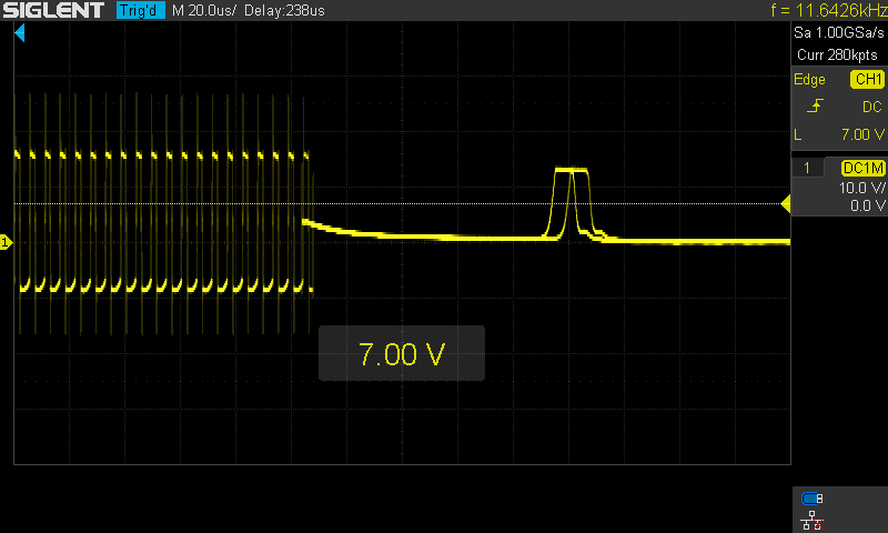

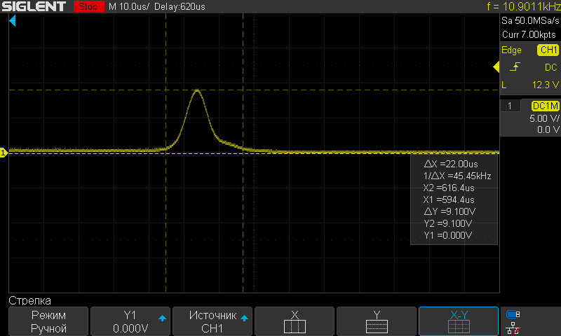

Добрый день. Может здесь кто поможет и ответит на пару весьма нелепых/нубских вопросов.
Собрал обычную SSTC.
Возникли проблемы с драйвером. Схема из кусков Стивовской и BSVI (как обычно всё скопировал).
На вторичке GDT один "выброс" 10В. Выявил следующую закономерность - если коснуться одним пальцем 12В или земли, а вторым сигнала обратной связи, то "выброс" в конце либо исчезает, либо переворачивается. Это без обмоток, просто сигнал на ГДТ. Если касанием пальцев добиться исчезновения "выброса", то при этом исчезает звук жужжания ГДТ. Все осциллограммы приложил.
Запустил через ЛАТР на 30В. Тесла работает, но ловит какую-то наводку и сигнал на затворах то хороший, то захламлённый. При этом, меняется звук работы. Влияет положение меня и моих рук в пространстве, но точно не ясно как. Иногда да, иногда нет. Иногда просто помеха исчезает, без видимых причин. При этом "выброс" есть всегда.
И вот судя по сигналу с ТТ, этот "выброс" не приводит к открытию транзисторов. Может тогда и не обращать внимание. Просто хотелось бы понять, откуда он. В прошлой тесле такого не было. Драйвер был на UCC37321/UCC37322.
Буду очень признателен за советы...

Если есть сигнал на затворе, то транзистор должен открываться. Другое дело, что тока там особо нет. Происходит это, похоже, когда оба канала выходного драйвера отключены и верхний транзистор отключается из-за подтягивающего на верх резистора (поэтому, это и происходит не всегда - зависит от того, в какой момент переключения тесла остановилась). Что делать - додумать схему, так, чтобы такого не проихсодило, можно попробовать повесить резистор прямо на GDT, чтобы задемпфировать эти колебания.

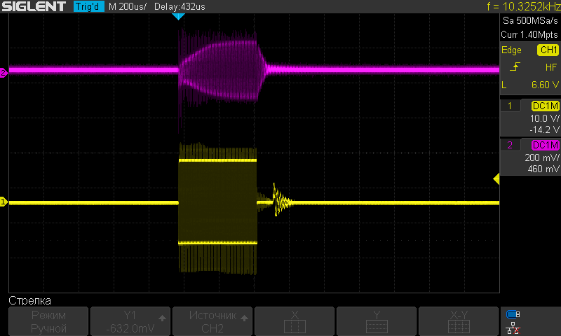

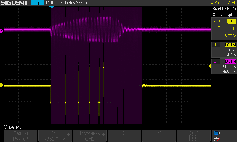

Всем привет. Моя тесла на полном мосте из 50b60. Сейчас тестил на симпл интераптере. И заметил что гдето на 60мкс длина стримера неменяетса и постоянно срабативает окд. Драйвер уменя стива ,на юцц 37322,1. Мне так и неудалось окд расчитать, и ток в тесле викручивал от минимума - до какогото придела где стример норм и невзриваетса при попадании в землю. Сейчас длина иногда макс 80см если мерить од терминала до места где бйєт у велик. И собственно вопрос - сколько можно вобше вижать из етих фетов, можна еще току подкрутить?

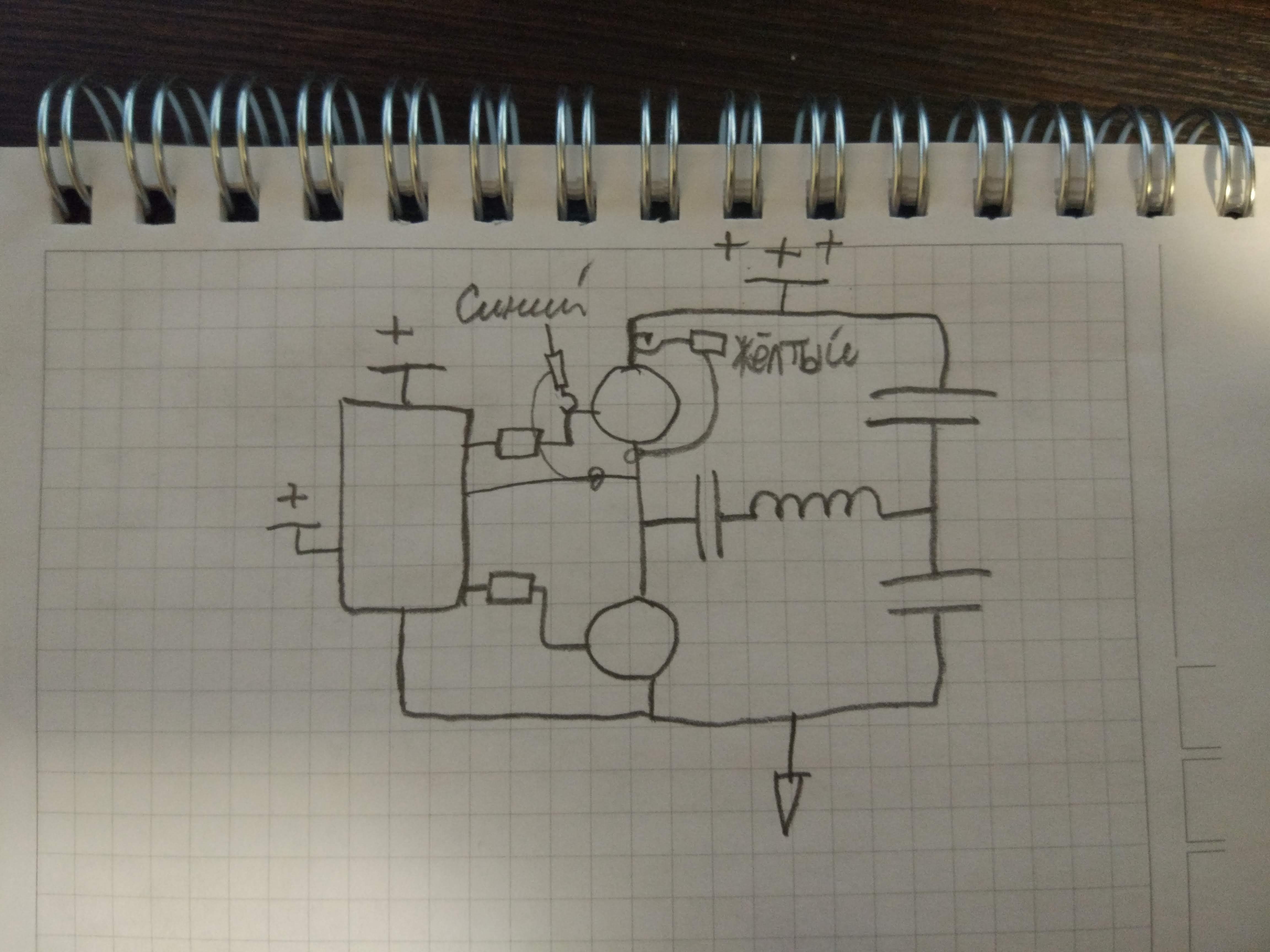

Poznajuschij писал(а):Нужна помощь с полумостом и резонансом на индукторе. Суть в ролике.
Исходя из предоставленной информации следует тоже самое посмотреть на нижнем ключе, если там с этими кривульками все нормально, то происходящее связано с конструктивными особенностями осцилографа(общий провод связан с землей). Если и там все плохо, то наверное нужно менять разводку или схему
