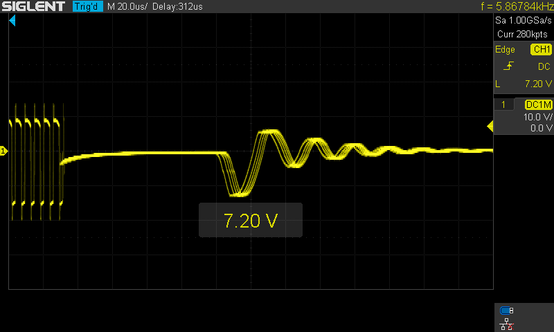

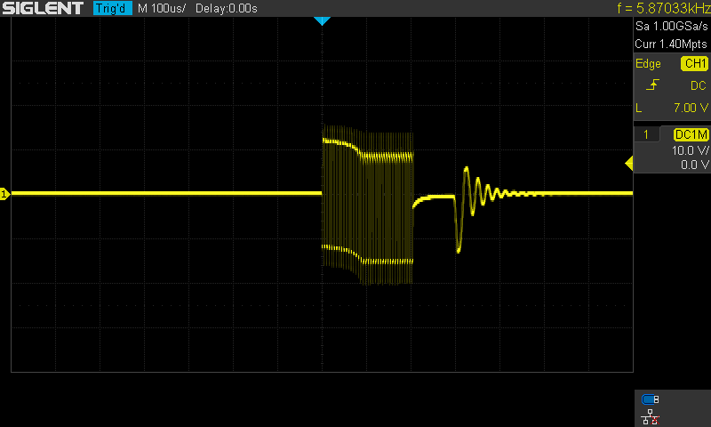

Добрый день. Может здесь кто поможет и ответит на пару весьма нелепых/нубских вопросов.
Собрал обычную SSTC.
Возникли проблемы с драйвером. Схема из кусков Стивовской и BSVI (как обычно всё скопировал).
На вторичке GDT один "выброс" 10В. Выявил следующую закономерность - если коснуться одним пальцем 12В или земли, а вторым сигнала обратной связи, то "выброс" в конце либо исчезает, либо переворачивается. Это без обмоток, просто сигнал на ГДТ. Если касанием пальцев добиться исчезновения "выброса", то при этом исчезает звук жужжания ГДТ. Все осциллограммы приложил.
Запустил через ЛАТР на 30В. Тесла работает, но ловит какую-то наводку и сигнал на затворах то хороший, то захламлённый. При этом, меняется звук работы. Влияет положение меня и моих рук в пространстве, но точно не ясно как. Иногда да, иногда нет. Иногда просто помеха исчезает, без видимых причин. При этом "выброс" есть всегда.
И вот судя по сигналу с ТТ, этот "выброс" не приводит к открытию транзисторов. Может тогда и не обращать внимание. Просто хотелось бы понять, откуда он. В прошлой тесле такого не было. Драйвер был на UCC37321/UCC37322.
Буду очень признателен за советы...
30В сетевого, сигнал с затвора
Схема
Без сетевого, сигнал с затвора
30В сетевого, сигнал с затвора и ТТ, без шума.
30В сетевого, сигнал с затвора и ТТ, с шумом.
"Выброс" детально
Сигнал с вторички GDT
Сообщение BSVi » 20 янв 2020, 12:15
Если есть сигнал на затворе, то транзистор должен открываться. Другое дело, что тока там особо нет. Происходит это, похоже, когда оба канала выходного драйвера отключены и верхний транзистор отключается из-за подтягивающего на верх резистора (поэтому, это и происходит не всегда - зависит от того, в какой момент переключения тесла остановилась). Что делать - додумать схему, так, чтобы такого не проихсодило, можно попробовать повесить резистор прямо на GDT, чтобы задемпфировать эти колебания.
