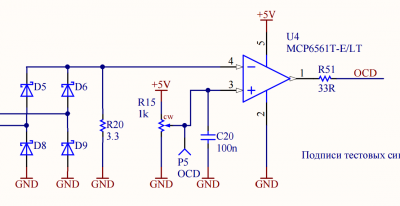

Всем привет! Такой вопрос по настойке OCD в SD2 v2.2:
Какое напряжение должно быть в контрольной точке P5 чтобы OCD срабатывал например на 300А ?
Как считается оно вообще ?
Трансформатор тока стандартный, какскадный 2шт по 33 витка 0,5 медью на сердечнике N87 эпкос размерами R25x15x10.
Сообщения: 177
Откуда: Tel Aviv
Сообщение Rabby » 15 апр 2017, 21:36
Vlimit=IR/k.допустим R=5 om,300*5/1089=1.37V
Сообщение iEugene0x7CA » 16 апр 2017, 01:07
John007 писал(а):Всем привет! Такой вопрос по настойке OCD в SD2 v2.2:
Вот схемка OCD в SD v2.2:
Состоит из компаратора, который сравнивает напряжение токового трансформатора и делителя 5В на потенциометре.
Если на токовом трансформаторе больше, нежели выставлено потенциометром — ПЛИС получит сигнал о превышении тока.
Как посчитать, какое напряжение выдаст трансформатор тока при таком-то токе — можно посмотреть тут: https://bsvi.me/transformator-toka/
P.S. Вообще, обычно выбирается такой ток OCD, чтобы защита не срабатывала при работе в воздух и срабатывала при ударах в землю.
Т.е. настроить можно просто чуть подкручивая потенциометр. :)
ArcSound
Сообщения: 197
Откуда: Красноярск
Сообщение ArcSound » 16 апр 2017, 05:11
Привет. Схему я эту уже выучил - сниться скоро будет)))
Про настройку я так и предполагал, нужно чтобы отсекало при пробое в землю.
Просто тут на форуме не раз видел писали что на какую то цифру конкретную настраивали.... Ну да ладно с цифрами. Результат самое важно. ))) Будет день будет пища как говорится.
Спасибо.

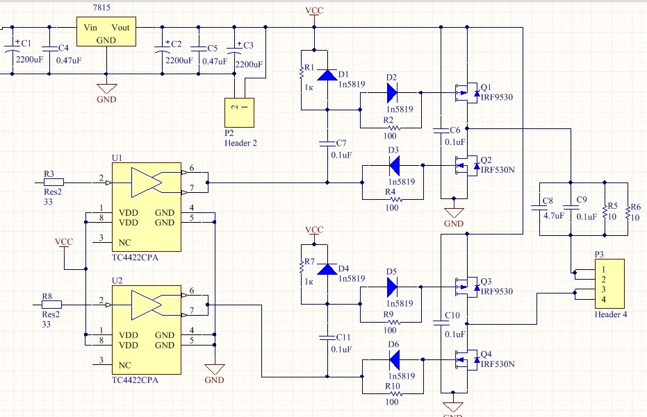

Step64
Сообщения: 17
Сообщение Step64 » 23 апр 2017, 07:07
Подкорректируйте пожалуйста номиналы в драйвере. Управляется от стм32. Критичны ли RD цепи в затворах полевиков, может их выкинуть или перенести после ГДТ на затворы силовых ключей?
R2R
Сообщения: 200
Откуда: Калуга
Сообщение R2R » 23 апр 2017, 15:04
Step64 писал(а):Критичны ли RD цепи в затворах полевиков, может их выкинуть или перенести после ГДТ на затворы силовых ключей?
Да, эти цепочки критичны. Дед-тайм должен быть как для ключей драйвера, так и для ключей в силовой. По поводу расчета номиналов: в этой же теме несколькими сообщениями ранее я приводил формулы.
