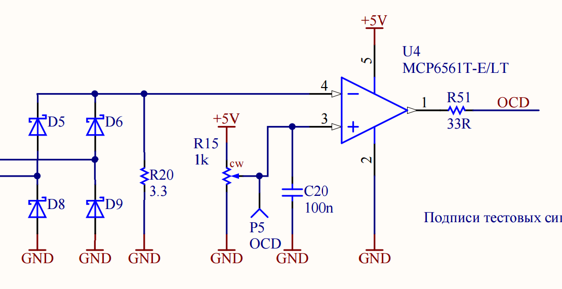

Всем привет! Такой вопрос по настойке OCD в SD2 v2.2:
Какое напряжение должно быть в контрольной точке P5 чтобы OCD срабатывал например на 300А ?
Как считается оно вообще ?
Трансформатор тока стандартный, какскадный 2шт по 33 витка 0,5 медью на сердечнике N87 эпкос размерами R25x15x10.
Vlimit=IR/k.допустим R=5 om,300*5/1089=1.37V

John007 писал(а):Всем привет! Такой вопрос по настойке OCD в SD2 v2.2:
Вот схемка OCD в SD v2.2:
Состоит из компаратора, который сравнивает напряжение токового трансформатора и делителя 5В на потенциометре.
Если на токовом трансформаторе больше, нежели выставлено потенциометром — ПЛИС получит сигнал о превышении тока.
Как посчитать, какое напряжение выдаст трансформатор тока при таком-то токе — можно посмотреть тут: http://bsvi.ru/transformator-toka/
P.S. Вообще, обычно выбирается такой ток OCD, чтобы защита не срабатывала при работе в воздух и срабатывала при ударах в землю.
Т.е. настроить можно просто чуть подкручивая потенциометр.
