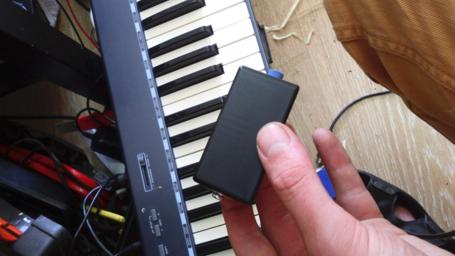

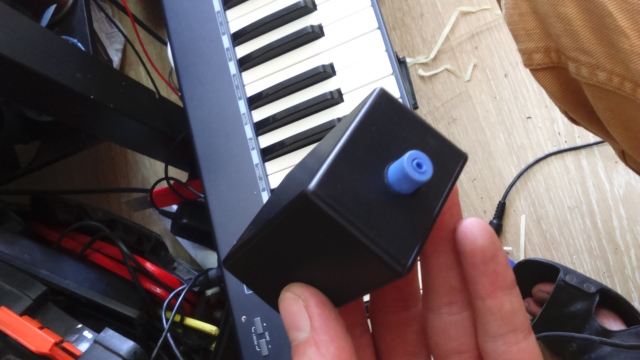

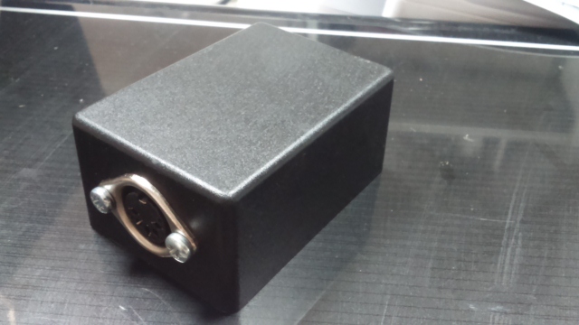

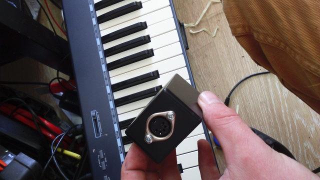

Преобразователь MIDI>>оптика

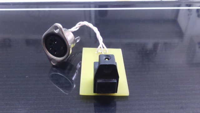

Фото макетной платы пассивного преобразователя MIDI>>оптика

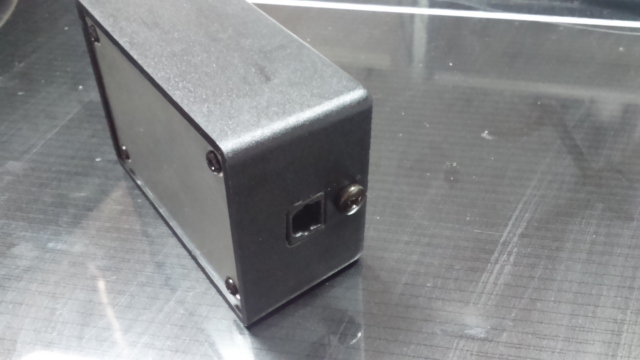

вообщем решил сделать преобразователь на "бытовой оптике". В качестве передатчика оптический модуль от какой то двд, схема с усилителем на п-канале. как не странно но этот работает гораздо увереннее - прострелов нет. Грешу на IF E96E, так как в наличии он один, жду когда придут заказанные из поднебесной, тогда буду тестить.

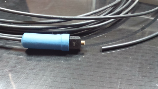

Наконечник на HFBR -RUS100Z приделал, с помощью нехитрых манипуляций, так же от "бытового" оптического шнура

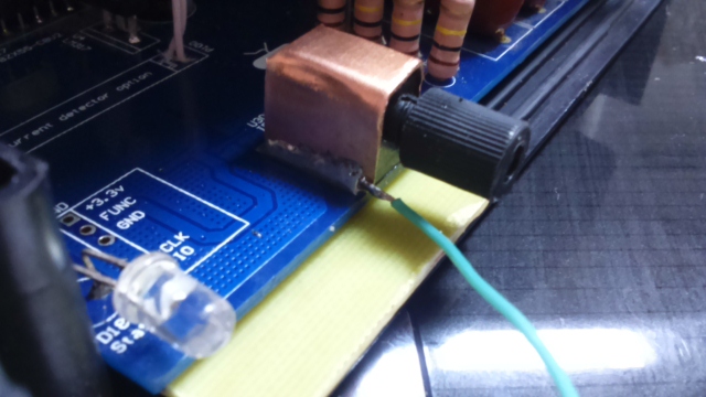

BSVi писал(а):А это значит, что приемник ловит наводки. Но у меня такого не было, я тестировал несколько оптоприемников и эти IF мне понравились тем, что они почти ничего не ловят. HFBR ловит намного больше. Можно попробовать завернуть приемник в фольгу для подтверждения теории..

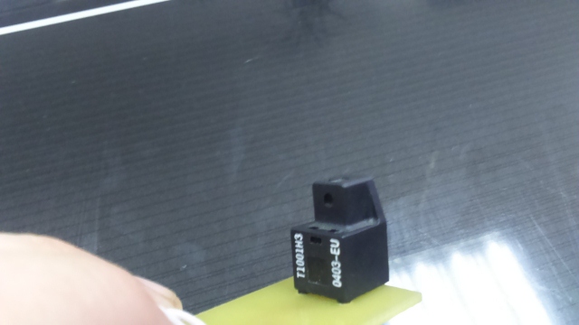

А что касается зависаний, то они ни куда не делись... Приемник поместил в медный экран, так же подкладывал под низ платы экран закрывающий цепи приемника и процессор полностью - положительных результатов не получил... все больше склоняюсь к тому что виснет проц...
