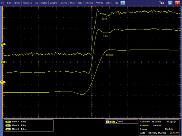

Tetriss писал(а):А для чего нужен ослик с такой большой частотой измерения?10мгц
10 МГц — это очень и очень мало, надо хотя бы 50 МГц, лучше 100 МГц. :)
Фактически, чем шире bandwith у осцилла — тем больше деталей он покажет на осциллограмме.
Наглядный примерчик, как один и тот же сигнал выглядит на разныз по скорости осциллах:
Детали есть всегда и никуда не деваются, от скорости осцилла зависит только то, насколько реалистичную он отрисует картинку.
Насчет самих частот, если смотришь 1 МГц и хочешь растянуть период например на 100 пикселей – понадобится 100 МГц осцилл.
P.S. У меня с советскими осциллографами был довольно печальный опыт, на данный момент это пипецки глючная рухлядь ибо большинству из них уже под 40+ лет.
Как не крути, а я бы наскреб хотя бы на китайский цифровой баксов за 150. Обязательно не карманный, а настольный.
Советский брать только если почти за даром и он включается. :geek:
