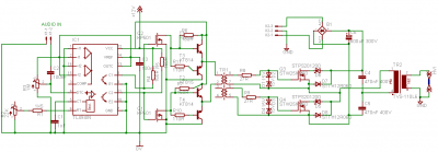

в этой схеме http://tqfp.org/tesla/kacher-rabota-nad-oshibkami.html ucc чем-нибудь другим можно заменить?
Re: Вопрос — Ответ
Да практически любым драйвером. Только учти, что та схема - просто для интересу собрана была, она не носит звания "проверенного и хорошо оттестированного" устройства.

А обязательно с enable брать драйвер? или можно любой другой? например tc4420 подойдёт?
Можно ещё вот такую защиту прикрутить для мосфета? https://prnt.sc/hv784y
а в качестве тпш-3 можно взять любой другой трансформатор? или на ферите намотать например(что-то вроде гдт?)?
Re: Вопрос — Ответ
Tetriss wrote:А обязательно с enable брать драйвер? или можно любой другой? например tc4420 подойдёт?
Enable можно добавить снаружи, например вот так:

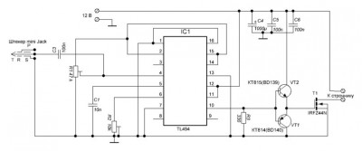

Подскажите схему, чтоб аналоговый аудио сигнал превратить в прямоугольные импульсы, чтоб управлять мосфетом
Можно использовать эту схему?
Vanyayak
Posts: 199
Joined: 25 Nov 2013, 22:10
Re: Вопрос — Ответ
Post by Vanyayak »
Похожую схемку как то давно использовал, но стоит участь что неплохо было бы сделать трансформаторную развязку если источник звука дорогой
и второе, такие вещи как 460 мосфет к примерку 555 не потянет, мощные мосфеты ей не по плечу

Vanyayak wrote:Похожую схемку как то давно использовал, но стоит участь что неплохо было бы сделать трансформаторную развязку если источник звука дорогой
Комплиментарная пара транзисторов поможет?

Tetriss wrote:
Vanyayak wrote: Комплиментарная пара транзисторов поможет
Дыа, как то давно так и решал этот вопрос, но опять же звон после комплементарки никто не отменял - перед затвором нужно подобрать резистор
И перед комплементаркой тоже

А зачем в эту схему запихали перед комплементарной парой по мосфету?
Tetriss
Posts: 143
Joined: 31 Aug 2017, 10:19
Re: Вопрос — Ответ
Post by Tetriss »
Я же буду не ирфп460 раскачивать , а мосфет который будет стоять на затворе ирфп 460
на затвор хочу ирф630 поставить, там и токи на затворе меньше и напряжение

Re: Вопрос — Ответ
Post by Vanyayak »
Я в своё время просто МГТФа мотанул на каком-то советском 2000HM ферритике, со стороны источника повесив стабик, парочку кондеев, ф-бусинку.До сих пор штука иногда в ССТЦ работает.
Касаемо схемы- назначения резисторов рядом с комплементаркой тож без контекста не совсем ясны

А мощности аудиосигнала с плеера зватит ,чтоб не555 заработала? или туда нужно будет усилитель пихать?
Tetriss
Posts: 143
Re: Вопрос — Ответ
Post by Tetriss »
А какую лучше будет взять схему на ne555 или на 494?
