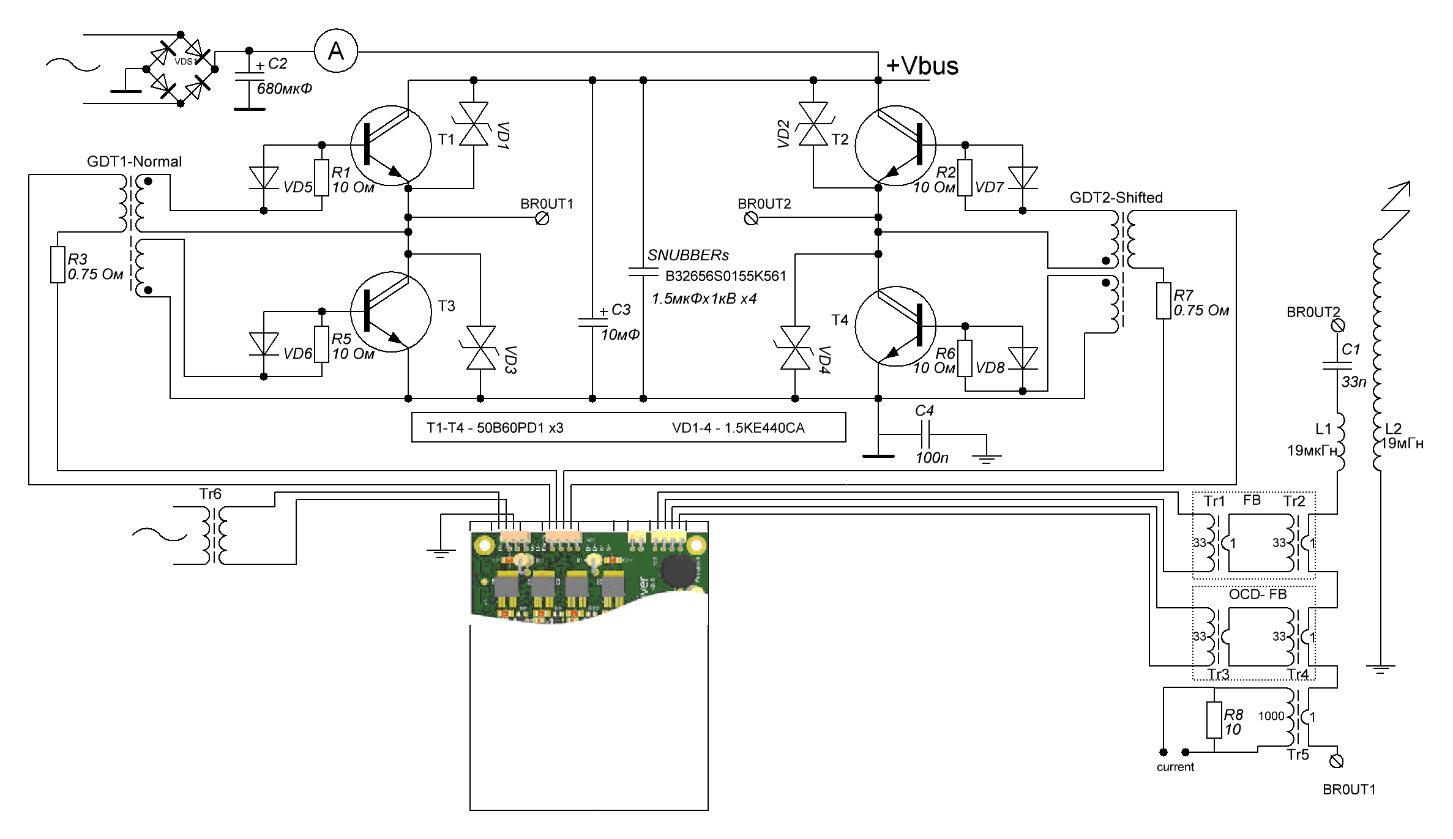

Сообщение iEugene0x7CA » 19 фев 2018, 00:33
Силовуха, актуальна для любого драйвера:
Снабберов правда должно быть 2 штуки, каждый на половинке полумоста.
И сам мост в идеале сделать двойной, эти ключи не тянут раскачиваемый ими ток.
