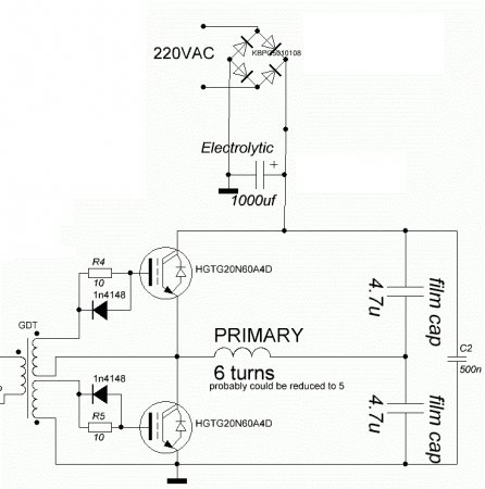

Всем привет! Запустил я катушку. Виртуальную землю подключил на минус питания диодной вилки, так же добавил конденсатор на 100нф между низковольной и высоковольной землей.
Первичка имеет 6 витков, поднята на пару см. выше уже пробивает на первичку. ГДТ имеет по 6 витков.
Финальная схема выглядит вот так:

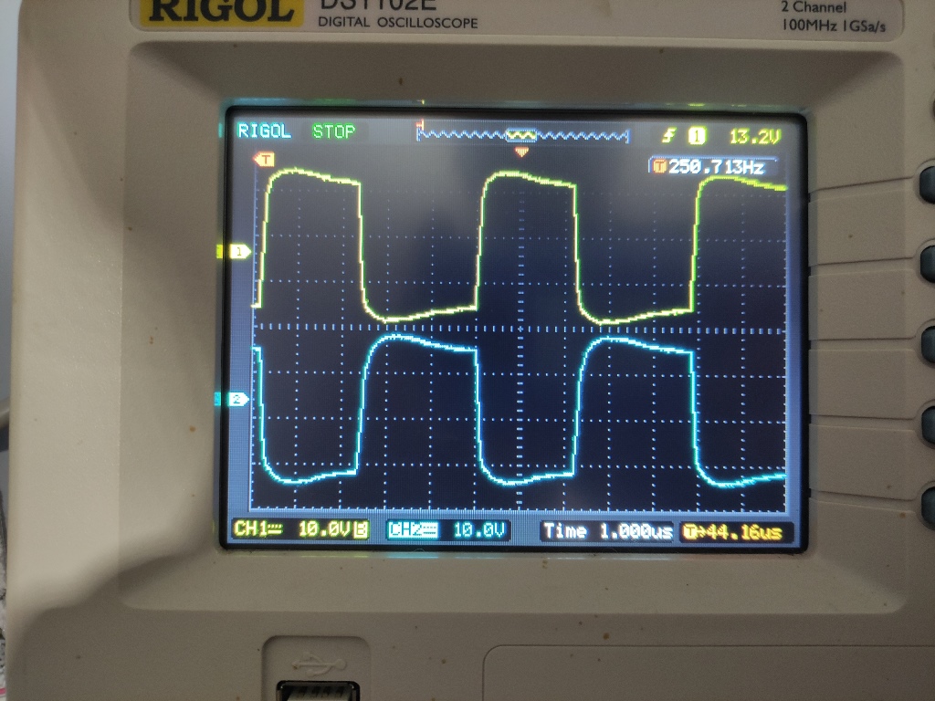

С внешнего генератора сигнал на затворах вот такой:
И вот такой сигнал уже при работе от миди прерывателя:

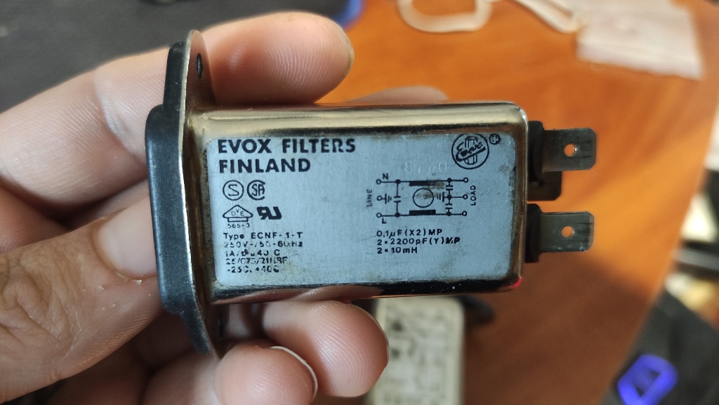

Всем привет. Вычитал что в виртуальную землю лучше ставить Y конденсаторы. В ST SSTC ставят на 4.7нф. а вот я нашёл у себя такие сетевые фильтры, там стоят внутри на 2.2 нф, как думаете можно использовать фильтр как гнездо питания и виртуальную землю?
Сообщение iEugene0x7CA » 27 апр 2021, 02:13
DIY_ENERGY писал(а):Вычитал что в виртуальную землю лучше ставить Y конденсаторы. В ST SSTC ставят на 4.7нф. а вот я нашёл у себя такие сетевые фильтры, там стоят внутри на 2.2 нф, как думаете можно использовать фильтр как гнездо питания и виртуальную землю?
Если ещё актуально, то да — такие гнёзда питания отлично работают, и в добавок ещё отрезают помехи от Теслы в сеть. ;)
Используются редко обычно банально из-за стоимости, новые такие модульчики стоят в 10 раз дороже чем тот же функционал на рассыпухе.
