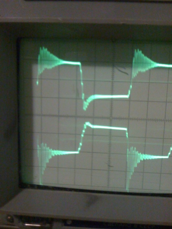

В общем вроде всё а протестировал, осцилограммы 4.3нФ с 2 вторичек:
20нФ:
Меня беспокоит два вопроса:1.Дэд-тайм, как мне кажется, не формируется, ибо в даташите сказано, что порог открытия/закрытия транзистора 4В(если я туда гляжу), и если я подключу ГДТ будет "дуть cквозняк".Собственно илюстрация: Если я всё правильно прикинул, красная линия - приблизительный прог открытия/закрытия транзисторов и как видите один транзистор не успеет закрытся, как второй уже откроется, что приведёт к всем извесным последствиям.Подскажите, пожалуйста, что с этим делать?(предполагаю, что надо увеличить сопротивление резистора). Второе - греются UCC-хи, вроде при 4нФ умеренно порядочно, но при 20 уже сильно (хотя тоже не уверен, так как при 20 нанах, у меня глюки с подключением были и может это из-за этого, но сам факт нагрева присутствует).Помогоите разрешить эту досадную проблему, пожалуйста
20нФ:
Да, увеличь R в RD цепочке. А какое там кстати сейчас стоит сопротивление? А то как-то с виду такое чувство, что этой RD цепочки и нету вообще.

Nikomo, линию ты провел не на пороге открытия, а на -пороге открытия, она должна быть выше нуля (ноль у тебя - по середине сигнала). UCCхи и будут греться, им положено. Главное, чтобы не перегревались. 20нф - это довольно много.

Заземлил я осциллограф в батарею и запитал силовую от мощного накального трансформатора (6.3В).При таком питании, без баласта, на затворах творится ужас:
Если я всё правильно понял, это из-за наличия сквозняка в полумосте и для его устранения надо ещё увеличить затворные резисторы, я прав?- iEugene0x7CA
Резистор последовательно с первичкой GDT на 10 Ом 5 Вт кинь, а на затворы 15-18 Ом 2 Вт. Звон подавить должно знатно.
И питание смени, не обязательно, чтобы мощный был транс, главное, чтобы на напряжение не менее 25в, мощностью ватт 100.
Эм, 5Вт - это большой перебор, тем-более, 5Вт резисторы обычно проволочные и можно много лишней индукицвности хватануть. Тебе нужно поставить обычный 0.25вт или 1206 резистор. Ставь 4.7ома. Да, снимай сигнал только с одного затвора и земляной конец щупа должен быть очень коротким (не больше 2см), обычно используются пружинки. Оба затвора сразу смотерть не получится - получается земляная петля, которая ловит очень много помех.

Cпасибо большое, iEugene0x7CA и BSVi.Попробовал я пока самый простой вариант - смотреть сигнал только на одном транзисторе и...О чудо, помехи очень незначительные и всё нормально смотрится, даже если осцилл не заземлён
