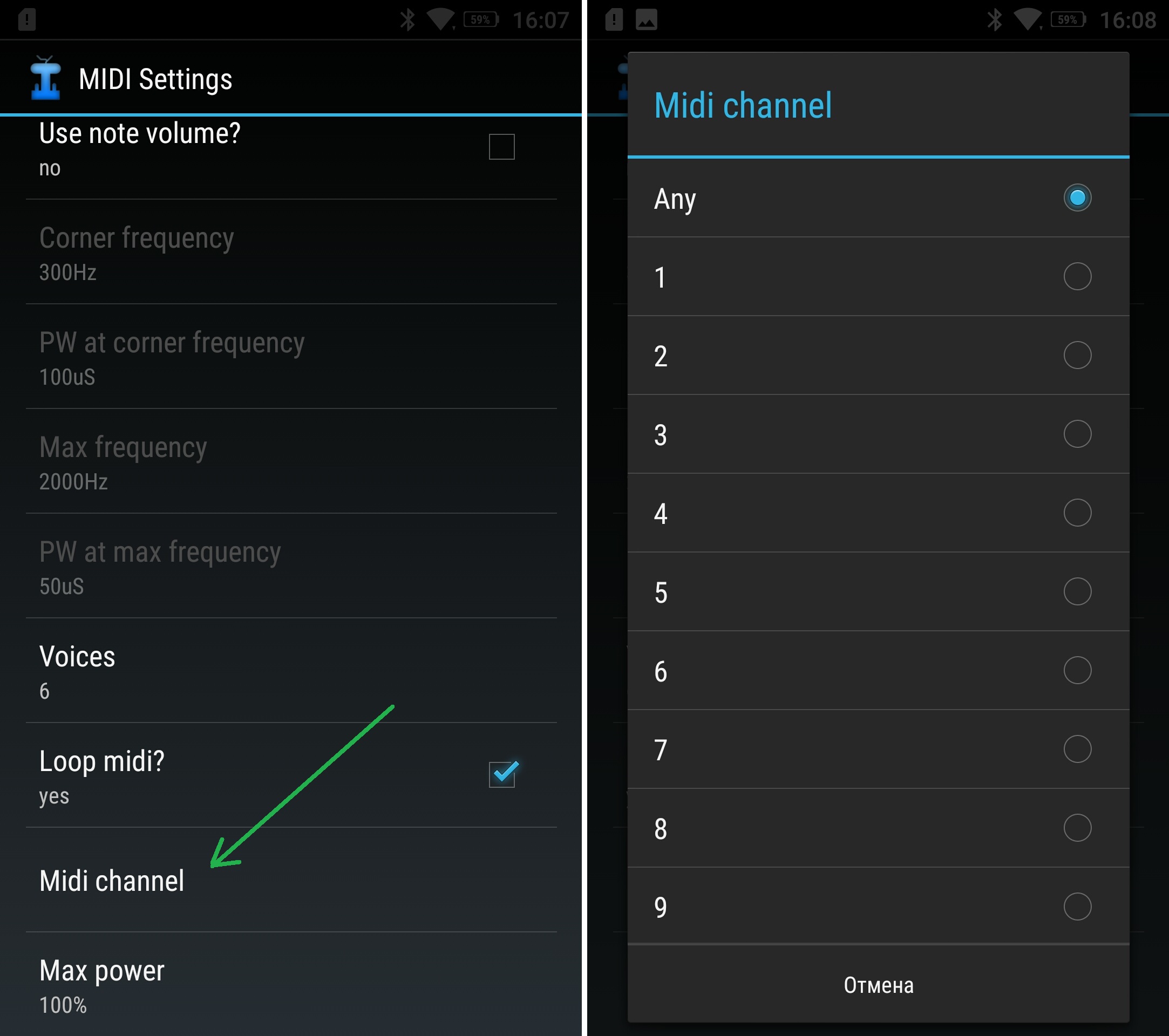

А воспроизводить MIDI на нескольких катухах достаточно просто, они подключаются по оптоволокну к компьютеру, и принимают стандартный MIDI-сигнал работая как внешние MIDI-устройства.
Особенно круто стало на последней прошивке v1.22, где был добавлен рабочий селектор канала MIDI:
Для мультикатушечного воспроизведения понадобится:
1. Включить у катухи оптический вход, для этого нужно зайти в "Interrupter source" и выбрать "MIDI over Bluetooth and optics".
Да, лучше не включать "Direct optical input" — в полифонических прошивках был вырезан функционал ограничения сигнала дабы освободить таймер, и прямым сигналом можно спалить DR'ку. :geek:
2. Подключить к компу переходник USB-MIDI, они обычно выглядят вот так:
Да, я только что понял, что наверное всё далеко не так просто, ибо подключить несколько оптоволоконных передатчиков к выходу MIDI не так и просто — там надо паять. :D
Короче, выход MIDI это цифровуха, но наружу она выходит уже через резистор, и подрубить большое количество голов так просто не получится.
Нужно разобрать этот MIDI-шнурок и выпаять резистор на выходе, т.е. брать чистый 5В сигнал, а уже оптоголовы подрубать со своим резистором каждую.
Если нужно — могу этот момент рассказать подробнее.
3. На компе должна стоять прога, умеющая отдавать MIDI-поток наружу. Обычно это умеют все, так или иначе связанные с редактированием MIDI: Steinberg Nuendo, FL Studio, и т.д. Но они ОЧЕНЬ сложные.
Если пользователь не профессиональный музыкант, и одновременно ранее с ней не работал — он с этой прогой будет разбираться 2+ недели, они как Altium Designer.
Я пока юзаю более простую, называется MidiEditor: https://www.midieditor.org
Там можно каждой ноте у трека задать параметры, в том числе к какому каналу она будет привязана;
4. С селектором MIDI Channel можно подрубить один MIDI-сигнал от одного USB-MIDI шнурка на кучу катух, и каждая уже будет разбирать какие именно ноты для неё.
Т.е. каждой катухе указываем мол у одной будет канал 1, у другой канал 2, у ещё одной канал 3 и т.д.
На все подаём сигнал по оптике, и с проги запускаем трек — дальше смотрим что получится. :geek:
Короче, я сейчас сам офигел, что оказывается оно не так и просто. Задавай вопросы если чего. :lol:
