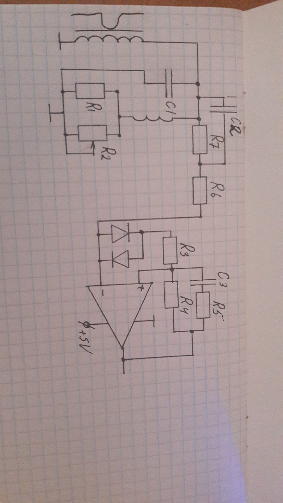

Можете подсказать насчет фазокорректора как подобрать к нему компаратор какие основные строки смотреть просто с теслами вожусь первый раз есть drsstc но обратная связь не нравится
за основу взят фазокорректор BSVi думаю не вытаскивать диоды D1 D2 а в C1 поставить перемычку просто что бы пусто не было (ну вы понимаете чем больше деталей короче стремление к прекрасному все стараются меньше расыпухи а я хочу больше )
а так влиять на работы не должно а R2 буду регулировать задержку ссылка на теслу http://stevehv.4hv.org/DRSSTC3/DRSSTC-OCDsch.JPG

Вы невнимательно перерисовали исходную схему. Ваша работать не будет.
Точка соединения R3 и диодов должна быть подключена к 3.3 В, т.е для переменки заземлена. Компаратор сравнивает входной сигнал с значением 3.3 В плюс - минус добавка от гистеризиса с обратной положительной связью.
Если закоротите перемычкой C1, то закоротите на землю сигнал обратной связи. Тоже работать не будет.
Компаратор любой быстродействующий с временем задержки до 20 нс.

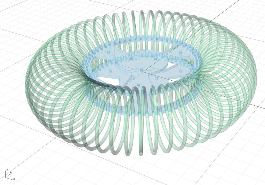

Ребят, кто в чём рисует крепление для первички? Какой материал? Поделитесь опытом :)
