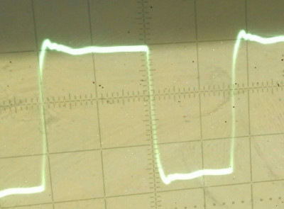

Абсолютно ровной "полочки" сигнала не удается на затворах достигнуть. Индуктивность GDT даёт паразитный всплеск, у меня до 40-50 процентов доходит. Так вот, если полочку вольт 15-16 сделать, то всплески приходится давить супрессорам. С одной стороны это хорошо, с другой стороны они сильно греются. При подключении мощного источника питания на выходные драйверы (у меня стоят AP4511GH) супрессоры начинают дымиться через 40 секунд. Стандартная дедтаймовская цепочка из резистора 10 ом и диода сильно не помогает супрессорам. Хотя без нее они сразу бы сдохли.
Варианты:
- настроить амплитуду выходного напряжения 12 В по "полочке";
- поставить супрессоры на напряжение около 24 В (полку можно будет вольт до 16 поднять);
- влепить последовательно с GDT резистор, пожертвовав скоростью фронтов импульсов;
- либо не использовать GDT;
-взять маленькое ферритовое кольцо и вводить его в насыщение в пиках.
Что посоветуете?
Варианты:
Что посоветуете?
Попробовал варианты
- с насыщением - слишком резко ток возрастает в драйвере от небольшого снижения частоты. Не вариант, хотя броски неплохо давит;
- последовательный резистор на холостом ходу без высокого напряжения на мосту даёт значительное улучшение, чуток заваливая фронт, но когда подаёшь 310 В на мост значительно возрастает провал из-за эффекта Миллера. Вообще не годится.
- не использовать GDT вряд ли получится, а использовать его как развязку по питанию и вешать по дополнительному драйверу на каждый затвор с питанием по сигнальной цепи для коротких импульсов вообще не годится;
- с супрессорами можно попробовать, но у меня пока других нет.
Наилучшее решение - это отдельный GDT на каждый затвор. Я это попробовал. Форма сигнала значительно лучше. Правда видок ещё тот - куча проводов и колец. Остановлюсь на этом варианте, если идей других не подкинет.
