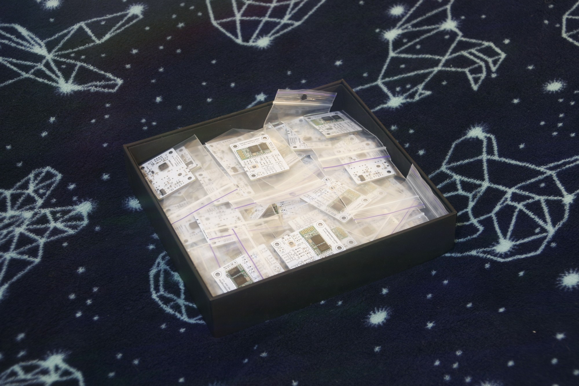

Если кому нужна SI — их есть у меня:
Патрия 75 штучек, готовых к отправке.
Народ похоже за мной соскучился — отписался по старым письмам, и заказов нормально насыпало, всем всё требуется.
Всю прошлую неделю платки распаивал.
Круто!Здравствуй и не болей!

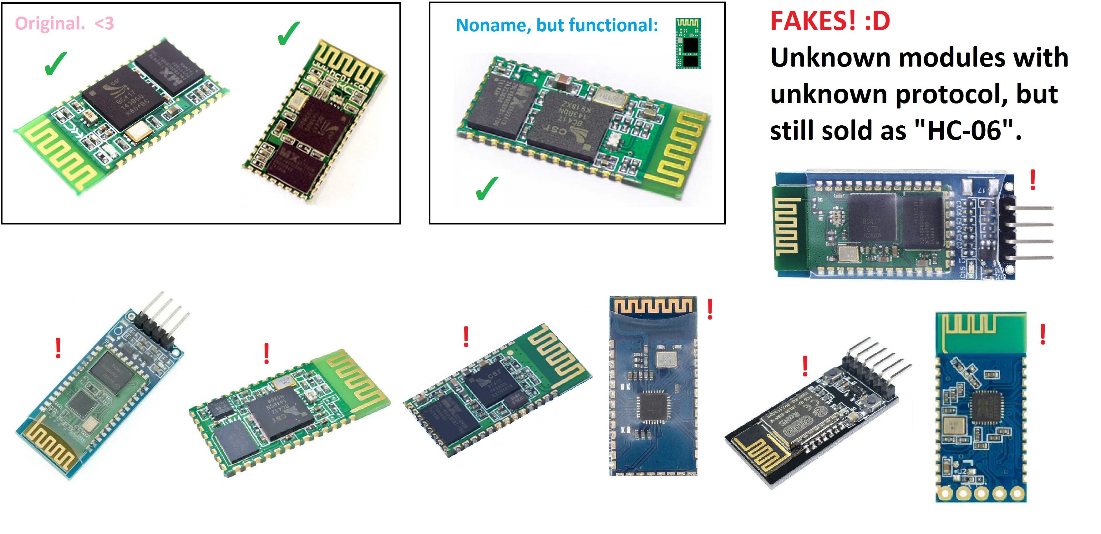

Здравствуйте. Получилось так что сдох hc-06 из за стабилизатора который почему то тоже пропустил 5в на выход. Короче стм жива и признаки жизни подает но после замены модуля при попытке подключения пишет ошибка идентификации. Пробовал сбросить настройки не помогает. Буду очень признателен за помощь.
Vahita095 писал(а):Здравствуйте. Получилось так что сдох hc-06 из за стабилизатора который почему то тоже пропустил 5в на выход. Короче стм жива и признаки жизни подает но после замены модуля при попытке подключения пишет ошибка идентификации. Пробовал сбросить настройки не помогает. Буду очень признателен за помощь.
Привет!
Если STM32 жива, и нормально интерфейсит HC-06 — то светодиод статуса при подаче питания 1 раз мигнет, и будет светить непрерывно.
Это, после аппаратного сброса обычно показывает что всё в порядке, и всё будет работать.
Если STM'ка мигает 2 раза, то значит не подвязался HC-06.
При этом, он вполне может излучать в эфир, обнаруживаться другими BT-устройствами, и к нему можно будет подключиться...
Но, при подключении приложухи ST — та по BT мосту пытается связаться с STM'кой, и не получает ответа.
В таком случае, после введения PIN-кода будет "ошибка идентификации".

1. Статус мигает 2 раза, или всё таки светит?;
2. В идеале запостить фоточку нового BT модуля, сейчас большая проблема что рынок заполонили подделки HC-06.
И их реально уже больше, чем оригинала.
Вот примерно табличка, для ориентации — и думаю её ещё дальше дополнять нужно, т.к. на днях попались ещё новые экземпляры.
3. На всякий случай, а напиши какая была маркировка у пробитого 3.3V стабилизатора — обычно они очень надёжны, но может такая партия. И может у меня они ещё есть;

Благодарю за столь ясный ответ! Статус при включении моргает 3 раза ждет минуту моргает 2 раза ток потребления 40ма. Версия 1.2. Покупал год назад. С данными реалиями достать другой невозможно и приходится довольствоваться тем что есть. Стабилизатор перепаян неделю назад и найти тот нереально. Питание было со всеми емкостями итд,
Случилось это не во время работы а при новом запуске.
Сейчас оригинальный модуль стоит больше 100$ и то ждать 4-7 недель…
Vahita095 писал(а):Статус при включении моргает 3 раза ждет минуту моргает 2 раза ток потребления 40ма. Версия 1.2. Покупал год назад. С данными реалиями достать другой невозможно и приходится довольствоваться тем что есть.
Да, 3 мигания это попытка конфигурации модуля, и 2 — статус, что с модулем нет связи.
А можно фоточку HC-06, если он подделка — то это будет сразу видно.
Непонятные модули бывает даже работают как BT, на 9600 бод... Но у них какой-то свой набор AT-команд — и не проходит команда переключения бодрейта на 38400, которые применяет SI.
Большая скорость нужна затем, чтобы успевать за MIDI-протоколом — там команды идут со скоростью 31250 бод.
Да, а если HC-06 нормальный, то может быть что и STM'ка повреждена — например сгорели ножки МК которые шли к HC-06... А ядро проца, память, и всё остальное — живы.
Когда-то давно МК стоили не дёшево, и если только учишься их программить — бывало что сжигаешь ножку... А всё остальнео работает. И после прогаешь проц, зная что там одной ножки уже нету.

да покупал на такой плате. сейчас заказал пару штук разных с разных мест.Есть магазины которые торгуют таким но я все их вариации перепробовал кроме одного вида очень схожего с оригиналом. Пробовал также перепаивать память на модуле но тоже результата 0. Я бы отбросил это дело и купил бы новый, но к сожалению найти SI для покупки, мне так и не удалось...
Вот фото :
Вот фото :
Vahita095 писал(а):Вот фото :
О, господи.
Нет, нет, нет. Модуль на фото — это даже близко не оригинал.
Короче, поддельные HC-06 это похоже серьёзная проблема на сегодняшний день.
Я давно не писал статейки, но есть что сказать по этому поводу.
Попробую написать про свои исследования, и как отличать непонятные HC-06.
Заранее подсказка — BC417 бывает только в двух корпусах... И ни один из них не QFN.
А модуль памяти на вот таких Bluetooth-модулях мне вообще попадался пустой... Просто пластмасска, без кристалла внутри.
И запаянная на земляной полигон, все пятачки BGA звонятся закоротом.
Так... Ошибку свою понял, просто я перепробовал их уже 4 вида а на фото последний, короче купил еще один более похожий на оригинальный но тоже детище китайской промышленности) Последняя надежда... Если и он не заработает то только новый SI
Решил тоже память отпаять посмотреть может я зря старался, ии да у меня тоже все пины к земле подключены
