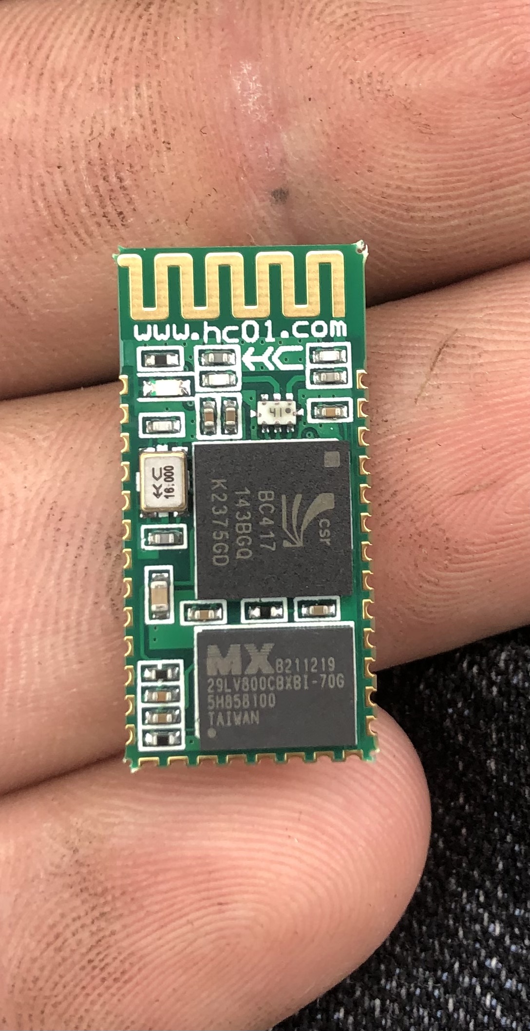

Re: SimpleInterrupter
да покупал на такой плате. сейчас заказал пару штук разных с разных мест.Есть магазины которые торгуют таким но я все их вариации перепробовал кроме одного вида очень схожего с оригиналом. Пробовал также перепаивать память на модуле но тоже результата 0. Я бы отбросил это дело и купил бы новый, но к сожалению найти SI для покупки, мне так и не удалось...
Вот фото :
Вот фото :
О, господи.Vahita095 wrote:Вот фото :
Нет, нет, нет. Модуль на фото — это даже близко не оригинал.
Короче, поддельные HC-06 это похоже серьёзная проблема на сегодняшний день.
Я давно не писал статейки, но есть что сказать по этому поводу.
Попробую написать про свои исследования, и как отличать непонятные HC-06.
Заранее подсказка — BC417 бывает только в двух корпусах... И ни один из них не QFN.
А модуль памяти на вот таких Bluetooth-модулях мне вообще попадался пустой... Просто пластмасска, без кристалла внутри.
И запаянная на земляной полигон, все пятачки BGA звонятся закоротом.

Так... Ошибку свою понял, просто я перепробовал их уже 4 вида а на фото последний, короче купил еще один более похожий на оригинальный но тоже детище китайской промышленности) Последняя надежда... Если и он не заработает то только новый SI
Решил тоже память отпаять посмотреть может я зря старался, ии да у меня тоже все пины к земле подключены
