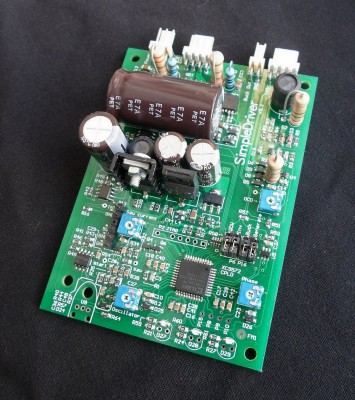

Товарищ из Франции поделился фоточками, QCW на SimpleDriver. :)

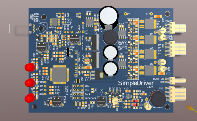

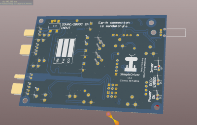

Сообщение iEugene0x7CA » 01 авг 2016, 18:34
Небольшой анонсик — развели новую SD v2.2, скоро будут в наличии. ;)
Внимание было уделено высокочастотной составляющей, а так же небольшим фиксам.
Дело в том, что хотя частоты DRSSTC невелики — около 300 кГц, фронты самой ПЛИС составляют всего 4 нс — это фактически 250 МГц помехи по платке. :)
По канонам высокочастотной электроники были добавлены терминирующие резисторы, лучшая отвязка и ферритовые бусины. Это должно помочь с такими проблемами как Ground Bounce и VCC Sag.
Интересным моментом оказалась и 5В-толерантность. Она хоть и имеется, но с некоторыми особенностями — производитель не рекомендует подавать 5В на ПЛИС перед подачей 3.3В.
Так же, достигнута эта толерантность была банальным выпиливанием диодных вилок с ног ПЛИС. Производитель считает это фичей, а если защита таки нужна — рекомендует вешать диоды снаружи. :mrgreen:
В общем, мы заменили 5В линии на 3.3В где возможно, а так же повесили защитные диоды — спалить ПЛИС крутя потенциометры при работающей катушке теперь сложнее. ;)
Отдельный момент — 1 Ом резисторы последовательно с выходами драйверов, они гасят звон на выходе GDT и неплохо улучшают сигнал. :geek:
Чейнджлист:
* 33 Ом терминирующие резисторы.
* Минимизировано количество идущих к ПЛИС 5В линий.
* Защитные диоды на некоторых ногах.
* 1 Ом резисторы последовательно с выходом драйвера GDT.
* SMD светодиоды;
* Фиксы шелкографии;
* 100n+10n+1n керамика в обвязке ПЛИС.
* Ферритовые бусины.
Фоточки. ;)

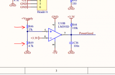

Всем привет.
Евгений, месяца полтора назад приобрел SD v2.2, и только дошли до него руки. На странице SD2 указано что можно подавать питание 24VAC либо 30VDC, на самой плате написано 20VAC или 28VDC.
Где верно?
Просто в наличии имеется трансформатор на 24В 2А, а вот 20 вольт уже надо искать.
Сообщение iEugene0x7CA » 28 ноя 2016, 03:21
Vladimir33777 писал(а):На странице SD2 указано что можно подавать питание 24VAC либо 30VDC, на самой плате написано 20VAC или 28VDC.
Где верно? Просто в наличии имеется трансформатор на 24В 2А, а вот 20 вольт уже надо искать.
Питание платки ограничивается LM393, предельными для которой являются 36В, а так же электролитами на 35В. Это напряжения, при которых все зашипит, испустит волшебный дым и бахнет. :)
На практике — в идеале напряжение должно быть как можно выше, но не заходить за предел в 30В. 33В — абсолютный максимум, за которым потихоньку начнут деградировать электролиты.
Касательно трансформаторов — штука эта на самом деле плохо предсказуема, так как без нагрузки они выдают одно, при нагрузке другое, плюс любой скачки в сети всегда отражается на выходе.
В следующих версиях SD думали вообще выбросить диодный мост и организовать питание от общедоступных импульсников на 24В — в основном юзаются для питания светодиодных лент.
В принципе, от 24В импульсника можно питать и сейчас, подпаявшись напрямую к электролиту 4700uF 35V, который большой. ;)
Если будет срабатывать UVLO — можно перерасчитать защиту и установить к примеру на 20В, вместо нынешних 23В. За UVLO отвечают вот эти резисторы:

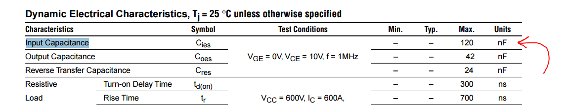

Сообщение Nurflex » 04 апр 2017, 14:10
А вот интересно, СимплДрайвер сможет переключать СМ400 и СМ600 IGBT модули? Т.е. он полностью универсален и подходит вообще для всего или все-таки ограничения до СМ300 включительно?
Сообщение iEugene0x7CA » 07 апр 2017, 23:47
Nurflex писал(а):А вот интересно, СимплДрайвер сможет переключать СМ400 и СМ600 IGBT модули? Т.е. он полностью универсален и подходит вообще для всего или все-таки ограничения до СМ300 включительно?
Переключать — понятие многогранное. :)
Вкратце — зависит от частоты, на которой будет работать катуха и емкости затвора IGBT. Последняя упоминается в даташитах как Input Capacitance:
Самый простой способ узнать, будет ли драйвится тот или иной ключ — подключить вместо него конденсатор с такой-же емкостью и поцепиться осциллом к его ножкам.
При реальной работе емкость будет выше, так что для полноценного теста таковую можно удвоить.
Дальше крутишь потенциометр осциллятора на SD, смотришь при каких частотах получается более-менее прямоугольник. Для жирных IGBT редко юзают частоты более 80 кГц.

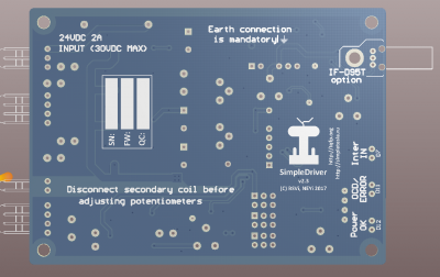

Сообщение iEugene0x7CA » 02 июн 2017, 03:37
Небольшой анонсик. :D
Собирались заказать профессиональных платок к SSTC, и так как SD v2.2 распродались — их тоже комплектом.
Однако... Для ПЛИС уже больше года реализован упоминавшийся ранее функционал: viewtopic.php?p=12014#p12014
В общем, похоже пробил час сделать настоящий апдейт серии SimpleDriver. Когда, если не сейчас. :)
Точно будут добавлены следующие фичи:
1. Pulse Skip, так же известен как "Freewheeling".
О нем в ссылке выше. Это мега-фича, присутствующая в самых топовых драйверах.
2. Автоматическое переключение сдвигаемых половинок моста(режим QCW).
Как известно — при фазовом сдвиге возникают жесткие переключения, от чего сдвигаемая половинка моста греется намного сильнее.
Концепт фичи прост — после каждого пыха менять местами сдвигаемые половинки. Благодаря этому получим равномерный прогрев силовой части и намного большее время работы.
3. Вход для DAC с красных SimpleInterrupter: viewtopic.php?p=12958#p12958
Если у вас есть SI — можно будет подключить аналоговый выход к SD и настраивать ток OCD не крутилкой, а выставляя таковой цифрами в менюшке Android-приложения.
4. Убрать диодный мост и переконфигурировать UVLO, дабы платка питалась от импульсных питальников 24В.
Достать их сегодня гораздо проще, чем железные трансформаторы.
Так как платки будут дорисованы и заказаны в ближайшие пару дней, плюс примерно неделя на сборку/тестирование новой партии — SimpleDriver v2.3 будет в наличии очень скоро.
Расскажите, что об этом думаете, и пока я не дорисовал платку — давайте идеи, может еще что-то добавим. :geek:
Дабы сообщение не выглядело пустым текстом – вот скрин из Альтиума. ;)
