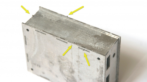

В добавок, на каждой алюминиевой детальке есть по вот такому, чуток закрученному усику:
Резка waterjet'ом проходит над ёмкостью с водой, и очевидно – товарищу за станком было влом мочить руку по локоть дабы доставать детали – он выставил галку «не дорезать», а потом открутил детальки с алюминиевого листа.
Если здесь так – думаю с оксидацией тоже как-то нарушили технологию – например деталь лежала мокрой, и у неё не мог образоваться защитный оксидный слой. Так то, в сети полно фотографий ватерджет-резки где на выходе абсолютно чистые алюминиевые детальки.

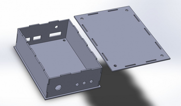

Создание чертежа
Перед тем как что-то заказать – его естественно нужно нарисовать. :)В целом, связались мы с лаз. резкой металла т.к. появилась необходимость создать кастомный экранирующий корпус для проекта TeslaBoogie, он же гитарный прерыватель для трансформаторов Теслы.
Но проект этот пока на столь ранней стадии, что просто не ясно какой корпус ему делать, ну и дабы просто освоить лазерный металл – пробный экземпляр был нарисован под SimpleDriver.
Чёртёж я рисовал в SolidWorks, в том же стиле как и корпуса для лазерного дерева.
Там же очень полезно собрать отдельные детальки в корпус и проверить нет ли каких-то ошибок:
Как только всё проверено – детальки экспортируются в формате .DXF, в идеале ещё добавить скриншоты того как изделие выглядит в готовом виде… И можно отправлять изготовителю!
Скажу наперёд, здесь уже была допущена первая ошибка. :)
В привычной мне резке дерева и акрила лазерный луч просто идёт по сверхтонкой линии на чертеже, оставляя примерно 0.2 мм зазор – т.е. любую конструкцию можно рисовать 1:1, и та легко соберётся благодаря уже заложенному зазору в 0.1 мм.
Но при лаз. резке металла правила другие, и больше соответствуют миру фрезеровки.
Луч по металлу снимает уже около 0.7 мм, и ЧПУ нужно программировать дабы тот резал краешком луча, а не просто шел по линии. Здесь же возникает серьёзная проблема радиусов внутреннего угла, когда вырезать идеально квадратное отверстие становится невозможным.
В итоге, если конструкция как у нас опирается на перпендикулярное удержание деталей в пазах – в чертеже нужно закладывать что любой внутренний угол будет с радиусом 0.6 мм.
На самом деле, все эти нюансы я пытался выпытать у контор-резчиков, но в 100% случаев они на подобные вопросы не отвечают из-за загруженности – о чём вкратце в следующем параграфе.

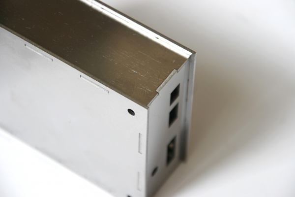

Углеродистая сталь
Наверное, эта коробочка выглядит наиболее впечатляюще с эстетической точки зрения – тёмный металл с матовой поверхностью, оттенком немного напоминающим титан. Кромки реза окрасились в тёмно-фиолетовый цвет от оксидации.В общем, действительно красиво:
Этот корпус я собрал первым, и в него же пошла платка SD для теста.
Прямо, будто для неё и сделано(гы-гы), жаль что у SD уже есть свой замечательный корпус. :)
Но красота красотой, всё же не стоит забывать с чем мы имеем дело. Даже при наличии специального оксида, не хранись эта коробочка в музейных условиях – она всего за несколько лет окрасится в коричневый. :)
Даже забирая детальки – они уже были смочены в масле дабы дополнительно предохранить их от коррозии.
По-правильному, для долговечности простую сталь обязательно в начале отдают на пескоструйную обработку, а после покрывают слоем порошка или краски. Для особой долговечности – ещё и слоем лака.
Наиболее распространен такой подход в автомобилях, где кузова традиционно делают из обычной стали для удешевления производства, а потом красят и лакируют – иначе те бы покрывались ржавчиной менее чем за год.
В контраст этому, будь корпус любого авто сделан из нержавейки – он совершенно не нуждался бы в покраске, оставаясь несгниваемым на протяжении многих десятилетий вперёд. :)
Если конечно у вас не идут кислотные дожди, но так ведь – и золото растворяется в царской водке.

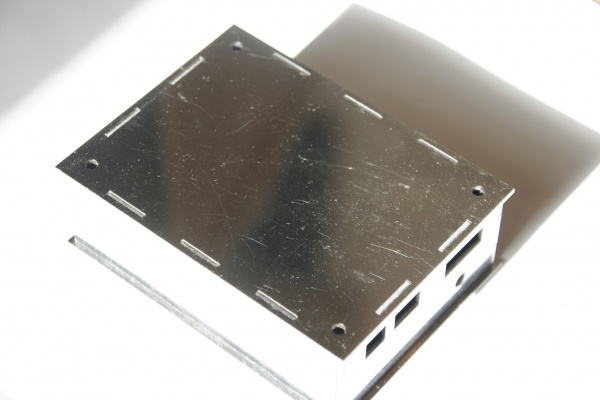

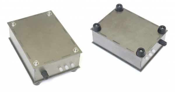

Нержавеющая сталь
Она оказалась значительно прочнее предыдущего экземпляра, и у меня ушло где-то 6 часов только чтобы подточить кончики надфилем и собрать этот корпус. Каждая вставленная стеночка была небольшой победой. :DКромка получилась немного острая, и всё время казалось что об детали из нержавейки можно порезаться – благо этого не случилось. Обращаясь с этими детальками есть чувство как будто это осколки кухонного ножа – очень твёрдые, прочные, и звенят как монеты.
Выглядит корпус по-своему привлекательно, как будто сделан из зеркала т.к. использовался шлифованный лист.
Плюсы у этого материала достаточно значительные – нержавейка очень инертный материал, устройство в таком корпусе буквально можно закопать в землю на 100+ лет, и достать его абсолютно таким же блестящим.
Прочности так же не отбавляй, такой корпус можно бросать об стену, по нему можно проехаться КАМАЗом и тот наверняка выдержит.
Что есть хорошо!
Но что же касательно недостатков?
Я почти сразу заметил что нержавейка царапает сама себя – причем абсолютное большинство царапин возникает ещё при хранении т.к. листы трутся друг об друга. Царапины не особо бросаются в глаза, но на будущее всё же есть смысл найти матовые листы.
Ну и ещё заметка – сплавы нерж. стали бывают очень разные, отличающиеся как по твёрдости, так и по магнитным свойствам. Коробочка, которую вырезали мне оказалась из магнитной стали, что не лучший вариант для работы в мощных электромагнитных полях. Для наших применений нужно обязательно обращать внимание на марку сплава.

Вот здесь конечно получился фейл, при том что алюминиевый корпус я ожидал использовать как основной.Конечно, можно предположить что детали просто вырезали из гнилого листа с затонувшей подлодки, но судя по тому что торцы тоже имеют оксидацию – поверхность деталей наверняка была покоцана именно в процессе реза.
Ну, начнём с того, что опробованная контора оказалось в принципе не режет алюминий лазером – для этого нужны специально заточенные станки, решающие проблему высокой отражаемости IR-диапазона алюминием обратно в оптику, что может разрушить лазер. Даже по мощности, прорезать 1.5 мм алюминий это примерно как резать 10 мм углеродистую сталь. :)
Уже забирая детальки нам сказали что вместо лазера эта коробочка была вырезана другой технологией – «гидроабразивной резкой», более известной как waterjet cutting.
Процесс вообще тоже прикольный, в нём используется струя воды под высоким давлением, в которую подмешаны микроскопические гранулы абразива: en.wikipedia.org/wiki/Water_jet_cutter
Им можно резать такие экзотические материалы как стекло, камень, твёрдую резину, ну и алюминий вплоть до 4+ см толщиной.
Опробовать конечно было интересно, но всё же результат по мне вышел не очень – абразив сильно исцарапал поверхность, и качественно отшлифовать детали такой коробочки займёт часа 2 используя орбитальную шлифмашинку.
Для хоть сколько-нибудь серийного производства это не годится.
В общем, с алюминием ещё буду пробовать – причем желательно найти именно лазерную резку, ибо струя ватерджета достаточно не малая – судя по радиусам на внутренних углах она уже достигает где-то между 1 и 1.5 мм.

Насчет нержавейки – я честно не представляю из чего мне мне те детальки вырезали.
Уже убедился что она не такая и твёрдая как изначально казалось – что логично, иначе она бы не царапалась.
Кромка похоже действительно получилась твёрдая именно из-за лазера. Интересно что следов реза не осталось, никаких потемнений, цветов побежалости и т.д.
Вообще у меня дома есть 1.5 мм лист немагнитной нержавейки, как раз крутой.
Не магнитится, не гнётся, и не царапается – видимо холоднокатанная. Когда-то купил на барахолке у металлиста, надо узнать что там за сплав. Пока я из него кухонный ножик сделал, юзаю в кулинарном деле. :)
