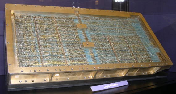

Модули первого блока спаяны и осталось лишь прошить схему соединений! Сумматор с Carry-chain переносом в противовес предыдущему сумматору с параллельным переносом намного проще и при этот такой же быстрый — всего 3 задержки.
32 Модуля 2XOR/2AND. по два модуля на разряд. размеры блока 200х150мм.

Дак можно было сразу базовые платы развести, чтобы не прошивать их потом. Или прошивка — тоже часть фетиша?
avatar
Я в одном видео это отмечал — это возможно для блоков сумматора и блоков регистра — там все довольно просто и однозначно. Но касаемо блоков логики — а кто ж ее знает как она будет выглядеть? :)
Но делать кучу разных плат — дорого, так что объявляем прошивку частью фетиша и страдаем :)

Только сейчас посмотрел, с временем совсем пипец.
Упал после фразы «осталось только прошить». xD
avatar
Ой да там фигня вообще. Всего 4 часа работы.
