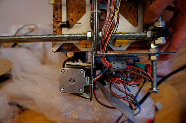

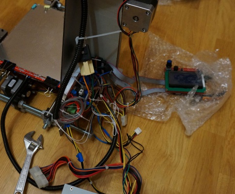

Продавец оказался очень даже адекватным, и, через пару дней, я его получил! После распаковки (надеюсь, вы не сильно расстроились, что я не снял этот супер-процесс, да?) первое, что бросилось в глаза — это электроника. Красота?

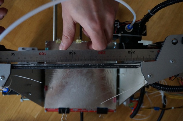

Ну, мне то не привыкать, с электроникой как-нибудь, разберусь. Но дальше было круче, оказалось, что и вся рама косая:
Сначала я написал продавцу и попытался вернуть принтер. Но ответ был примерно о том, что раз я принял его на почте, то теперь мне с ним и жить :) А на почте я не стал его особо «поверять» — коробка цела, внутри что-то есть, напоминающее принтер, ну и нормально. Сам виноват.

Осталась одна большая проблема — рама все еще разбитая и кривая. И кубик сейчас — не кубик вовсе, а, скорее, параллелограмм.
Ну что-же, теперь будет самое интересное — будем приводить принтер в порядок!
