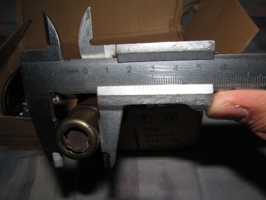

webkirov, а можешь взять в руки штангенциркуль и измерить диаметр сопла на выходе у фена? Хочу узнать пойдут ли на него стандартные насадки? Ну например с Lukey 852D+

Диаметр сопла 22 мм
