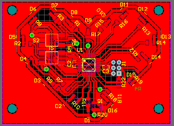

В этот раз, мы разводили плату для вот этого проекта. Отчет о встрече 27.10.2013 — под катом.
Огромное спасибо Вячеславу Костинскому за вторую лицензию для Альтиума. Прошлая была студенческая на год и закончилась. В этот раз, я получил полную лицензию на всегда :) Уря!
Именно этот проект был выбран из-за того, что он очень прост и, как я думал, была вероятность уложиться в часик-полтора. Но, как это часть бывает с оценками времени, я не учел, что придется искать и рисовать компоненты, плата будет однослойная, схема не полная. В итоге, это растянулось на почти четыре часа.
Но я обещал — все так, как оно происходит в реальности.
По мере рисования этой платы, разводкой заразились tomatniy и piroJOKE , в итоге, одновременно разводилось три платы. Ту, что разводил я, естественно, самая простая, но я не хотел брать ничего сложного, чтобы показать процесс от начала и до конца.
Под конец все были уже убитыми. Еще-бы, пол рабочего дня ночью проразводить, но у нас все получилось. Плата лежит на форуме.

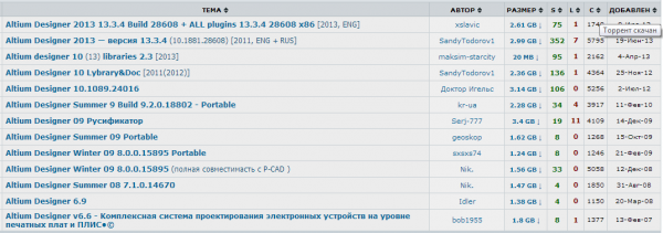

П.С. один из трекеров:
Это говорит нам о том, что альтиумом пользуется достаточно большое количество народа для личных нужд у себя дома. Там видно как минимум 20к человек. если-бы каждый из них заплатил по $50 за лицензию, то альтиум получил бы ни много ни мало — лимон зелени. Как говорит один тролль «ну ладно, нет так нет».
Комментарий отредактирован 2013-10-25 19:16:55 пользователем tomatniy
Не факт, что каждый из этих скачавших, заплатят.
Менталитет то какой — эт че эт я буду еще платить когда можно скачать бесплатно.

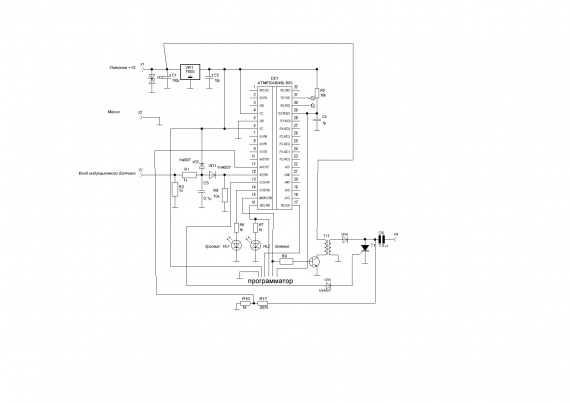

Может стоит поставить на регулятор 7805 еще диод для защиты?
Сергей, а как скачать библиотеки альтиума тем, у кого нет лицензии? похоже, что никак…
Мож Серега нам скачает ^_^
Питание на U1 лучше от пина кондера вести, а не так как сейчас.

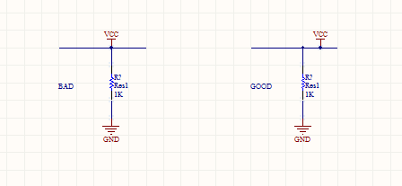

Лучше не делать как в первом случае, у меня иногда были ситуации когда точка соеденения пропадает, такую ошибку сложно обнаружить. Перестал так делать, может глюк Альтиума. Второй случай всегда работает.
это не глюк:
Вопрос
Если я к T-образному соединению подвожу четвёртый проводник со свободной стороны, то соединение исчезает, а получается два перекрещивающихся провода.
Ответ
Снимите галку Optimize Wires & Buses, или поставьте галку Convert Cross-Junctions в настройках Schematic->General. Кроме того, рекомендуется поставить галку Display Cross-Overs для более наглядного отображения скрещивающихся проводников. А можно просто поставить точку в нужном месте (Manual Junction).
Взято отсюда: ссылка
Когда плата сделана ставиш полигон с размером платы, земля ставиться где нужно, в остальных местах убираеться.
Нельзя так, позамыкаются силовые и низковольтные земли.
Кстати, вот забыл картинку показать. С этими землями иногда на платах делают что-то совсем удивительное.
Последняя штука, что я видел, повергла мою хилую логику (которая в голове), в замешательство.
Какая-то читалка на e-ink'е, ее материнка. Гнездо для SD-карт. Земля под креплением SD, островок, отделена разрывом от основной земли, и подсоединена с двух сторон к земле, которая по-соседству, нулевыми резисторами. Зачем?!
может с этапа эскизного проектирования осталось, схему решили поменять, но чтобы не менять технологию производства присобачили перемычку
Чтобы такого не происходило нужно на схеме разделить землю не силовую и сигнальную. Тогда всё будет ок.
Пример того как плата залита полигоном(правда у меня только одна земля ):
Да, это понятно. Просто на это уже время не оставалось, народ и так засыпал :)
