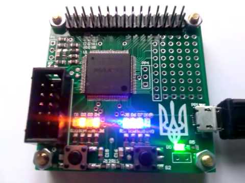

Поэтому новая плата имеет размеры 5х5. Питание сделал от uUSB,
оставил АЦП, сократил ЦАП до 4 бит, но добавил усилитель на 1 транзисторе, чтобы можно было подключать к платке непосредственно динамик. Диоды заменил на smd. Добавил немного места для макетирования и отверстия на краях для стоек. Кроме этого, добавил питания на штырьки (т.е. на некоторые штырьки идет +3.3 или + 5В). Последнего не было в прототипе, но оказалось очень полезным. Нижний ряд макетки — земля, сверху питания. Некоторые ножки объединил для управления тяжелыми нагрузками. Также на штырьки вывел не все ножки, а лишь часть (которые помещались). Честно говоря, не представляю проект, где нужно будет все ножки микросхемы.
До этого я никогда платы под CPLD не разводил. По сравнению с микроконтроллерами (stm32) — на мой взгляд легче. Далее планирую делать большую плату на MAX 10 и уже закупил микрухи.
Многое я взял из проекта Марсоход. И буду брать! Проект мне очень нравится. Но платы я делаю не для продажи, а скорее чтобы повысить свое ЧСВ. И тем более свой велосипед, он роднее. Хотя делал их чтобы Verilog /VHDL учить, платки разводить мне почему-то приятнее :)

Однако по платке, не могу сказать, что поддерживаю идеологию товарищей из marsohod.org, по мне ножек никогда не бывает много и практически всегда им найдется лучшее применение, нежели работа в параллель.
ИМХО, платке очень не хватает 7-сегментников, хотя бы 4-х штук. Так же не хватает DIP-переключателей, большего количества кнопок, а та же генератора 32.768 кГц… Ну, если совсем гулять, то я бы ещё повесил микроконтроллер и SRAM на 32 кБ.
:3
Хе, а по продажам, повышению ЧСВ они никак не препятствуют.
Советую на местную барахолку печатки закинуть, авось кому пригодится.
Поддерживаю!
