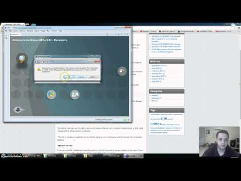

Поскольку проект может быть большым компилировать прямо на плате может занимать много времени и не совсем удобно. Можно настроить Eclipse c кроскомпилятором и работать удобние. Как сделать, описано хорошо тут «HowTo: Cross-Compile and Remote Browsing for BeagleBone Black on Windows»:
