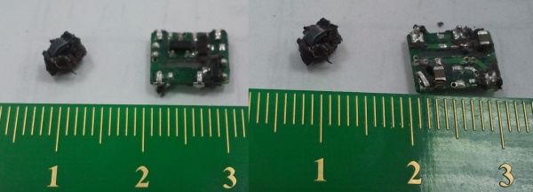

вскрытый aimtec
Aimtec весьма уныл по своей конструкции, транс намотан обычным проводом(без всяких тройных изоляций).
Несколько лет использовали его в своём железе(развязки интефейсов 232/485/ТП). Очень много отказов! Может вылететь просто от фазы луны, и возможно при производстве используют отбраковку.
В итоге перешли на peak и murata. С ними пока всё хорошо.
Кстати! Дроссель на входе peak это не только фильтр помех, но и повышение надёжности. С ним они намного реже сгорают в кз на входе. Также рекомендую ставить на вход самовосстанавливающийся предохранитель MF-R.
Комментарий отредактирован 2013-06-14 10:16:41 пользователем bsvi
avatar
А чей преобразователь на фото? Трансформатор, на сколько можно разглядеть, с изоляцией.
avatar
На фото разобран AIMTEC AM1P-0505SZ.
Трансформатор — ферритовое кольцо без изоляции, не покрыто ничем.
На нём намотка тремя разными проводами. Два в обычной лаковой изоляции, разных цветов — красный и зелёный.
Третий — жёлтый, возможно в полиамидной изоляции. Дома сфотаю нормальным фотиком.
Чёрная грязь на трансформаторе это остатки компаунда.

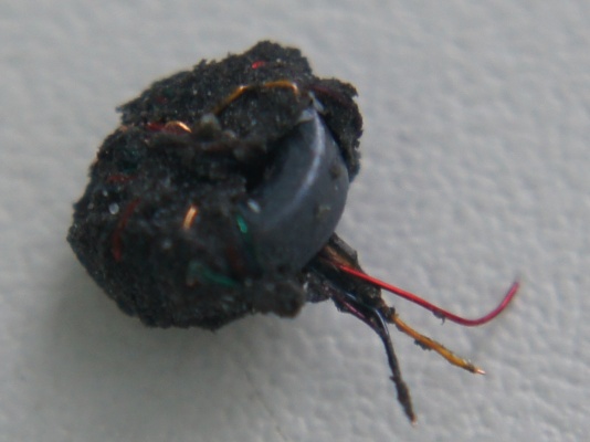

обещаная фотка трансформатора
avatar
Эти провода, кажется, с двойной изоляцией. Если я прав, то такими действительно допускается мотать трансформаторы на 220в без дополнительной изоляции.
Или выходные провода отличаются от тех, которыми намотан сердечник?
avatar
Красный и зелёный, со стороны входа на транзисторном генераторе — обычные лакированые.
Жёлтый — со стороны выхода похож на TEX.
Всё равно я не рискну отвязывать такой штукой человека от сети :)

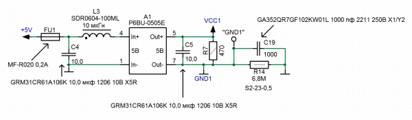

Если кому интересно — вот стабильный вариант включения дц-дц для работы с опторазвязаным интерфейсом:
Y кондёр не даёт прошиться дисишке со входа на выход от статики.
Резистор на 470 на выходе — потому что без нагрузки(выходной драйвер со стороны VCC1 спит) напруга на нём задирается до 5.5...6В.

У Вас линейка не Резонитовская на фото? :)
avatar
Да, она, родимая :)
