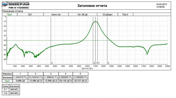

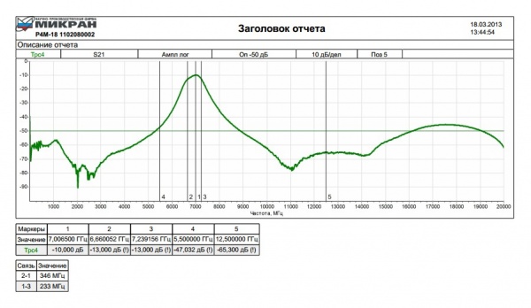

Не давно наткнулся на интересную штуку Микросхема-фильтр СВЧ от компании Hittite. Фильтры конечно уж очень СВЧ от 1ГГц до 35 ГГц И думаю, что они заслуживают внимания. Параметры фильтра (центральная полоса и ширина полосы пропускания) перестраиваются напряжением от 0В до 14В, скорость перестроики всего 200нс.
Для примера снял АЧХ HMC894LP5E

Я вот собираю синтезатор частот до 18 ГГц, так вот они там очень очень очень очень пригодились. Размером всего 5х5мм, но гармоники аж на 50-60дБ давят.
Фактически я использовал его как фильтр гармоник

О! родной Р4М 18 Микрановский, Славе Микрана нет границ!
