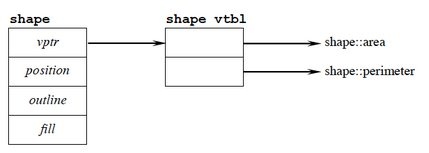

В нашем-же примере есть виртуальные методы. Для реализации полиморфизма, компилятор C++ добавляет указатель на таблицу виртуальных функций, которую называют vtbl. Такой указатель называют vptr. Естественно, компилятор C++ создает vtbl и vptr только когда они нужны.
К примеру, класс «shape» содержит два виртуальных метода — area и perimeter. Соответственно, vtbl объектов этого класса содержит два указателя.
Когда происходит наследование, данные наследника добавляются к базовому классу, а vtbl заменяется на таблицу методов, переопределенных наследником:

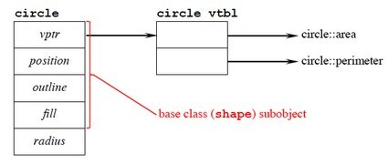

Для примера, рассмотрим такой вот класс:
В памяти объект типа «circle» будет выглядеть вот так:
Как видно, расположение данных базового класса внутри дочернего такое-же, как будто дочернего класса и нет вовсе — это нужно для того, чтобы с наследником можно было обращаться как с базовым классом.

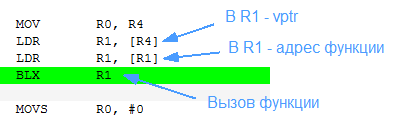

Небольшое дополнение: Интересно стало — сколько команд занимает вызвать виртуальный метод. Вот что получилось:
Не так уж и страшно, можно совершенно свободно пользоваться.
class circle: public shape {
public:
circle(double r); // constructor
virtual double area() const;
virtual double perimeter() const;
private:
double radius;
};В памяти объект типа «circle» будет выглядеть вот так:
