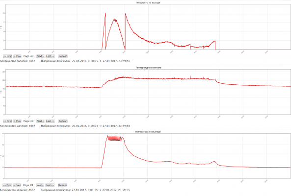

К слову о настройке ПИД регуляторов. Занимаемся отоплением, вентиляцией и постоянно испытываем одно и теже проблемы с болтанкой ПИДа. Отстроить такие вещи натурно это невероятный геморрой связанный с затратами на время, а рассчитать это еще сложнее. Поэтому был разработан «нейрорегулятор» с автонастройками и прочими плюшками, который работает полностью в автоматическом режиме. Я не рекламирую, и даже не столько хвалюсь сколь меня забавлет что весь мир не слезает с этого несчастного ПИД регулятора и пачка матана, когда простое и гениальное решение лежало уже давно у всех навиду.
Так себя ведет регулятор на ПЛК 150 в помещении ~250 кубов воздуха с воздушным нагревателем 6кВт. Чуть подробнее
О! Отличная работа. В любом случае ПИД-регулятор — это массово, мне от него не деться. А нейрорегуляторы — штука известная в узких кругах, но в университетские времена нам за любые предложения использовать машинное обучение били по рукам. Руки у меня сейчас развязаны, так что спасибо что напомнили такую хорошую вещь. Давно хотел с ней поиграться.
Спасибо. Не знаю никаких кругов, у нас всё своё родное :)
Причем работает не только с пропорциональным регулированием но и позиционным (дискретные ступени мощности), и более того (всё тотже алгоритм) нивелирует задержки на включение например дизельной горелки.
