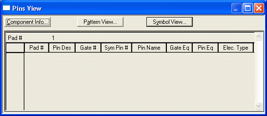

Работал с P-CAD, не удобно — когда создаеш компонент, нужно вручную заполнять таблицу соответствия между схематическим обозначением и футпринтом.Тоесть дополнительный источник ошибок…
В Altium нет такого. Всё гараздо удобнее — использую в комерчиских проэктах 2.5 года.
У нас у большинства в группе (в университете) эта таблица соответствия была камнем преткновения.
чушь какая, вы для чего выдумываете то, чего в PCAD никогда не было. Таблицу соответствия какую-то… Там вообще нет таких понятий как футпринт. Там все устроено гораздо проще, удобнее и естественнее для понимания нормальных, не наркомановских мозгов и никаких требующих заполнения вручную таблиц не было даже в версиях PCAD 3 и 4, которые, кстати со схемой и платой даже на 8088 XT машинке работали чуть ли не быстрее, чем Altium на плате с графическим ускорителем и процом всяко не 8-разрядным. Чушь не выдумываете. Если даже не пытались освоить- так и говорите, двоечники.

Каким же образом соединяются посадочное место и символ в компонент?
Комментарий отредактирован 2013-10-25 22:09:57 пользователем aitras
«P-CAD Library Executive» по Вашему нет в ПКАД?
И такой таблыцы тоже нет?
От того как назвать вещь суть не всегда измениться. В ПКАД было: «P-CAD Pattern Editor»
И чтобы создать компонент нужно запустиь три разные программы
1.Для создания схематического символа
2.Создания посадочного места
3. Заполнить таблыцу соотвествий.

Лично я, после того стал пользоваться Altium (не профи), заметил один плюс таблицы упаковки. Например, в Power SO-8 необходимо «пузо» мс соединять с общей шиной. Как раз таки удобно это делать в таблице упаковки — поставил JMP на вывод GND и все дела. А в Altium для этого необходимо (кроме номера перемычки) ещё и что бы pad'ы были с одинаковым designator'м — получается, под разные мс необходимо рисовать свой футпринт. Хотя, может, я просто не умею его готовить :)
Но это все мелочи, по сравнению с созданием таблицы для какой-нить мс в корпусе TQFP100 — Altium однозначно рулит :))
Я делаю так: «пузо» называю TP (termal pad) и на схемном обозначении тоже добавляю вывод TP — всё просто и очень логично. Отсутстиве тоблицы больше плюс чем минус.
В Альтиум класный визард и футпринт для разных корпусов сделать очень просто, например для того же TQFP100. А для FPGA очень быстро и без ошибок.
Да, согласен, так нагляднее… Хотя в крайнем проекте я сделал так: TP поставил как девятый pin, но на УГО делаю его невидимым. После чего в схемном редакторе через свойства подключаю этот пин к «нужной» земле… imho, мне показалось так красивее, а то termal pad вроде как не функциональный вывод, потом думай, что это за хрень «TP» :)
