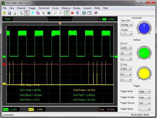

Дисклеймер: В данном топике описывается лайфхак, совмещающий все достоинства аналоговой техники, подкрепленной современной цифрой.
Эта статья — продолжение эпопеи про позиционный электропривод, энкодер и задатчик интенсивности. Так сложилось что сейчас я занимаюсь приводом и тестирую его всевозможные узкие места.
Мне вдруг показалось, что работающее во благо энкодера прерывание халтурит в период разгона привода. Вот как это проверить? Ответ под катом:
